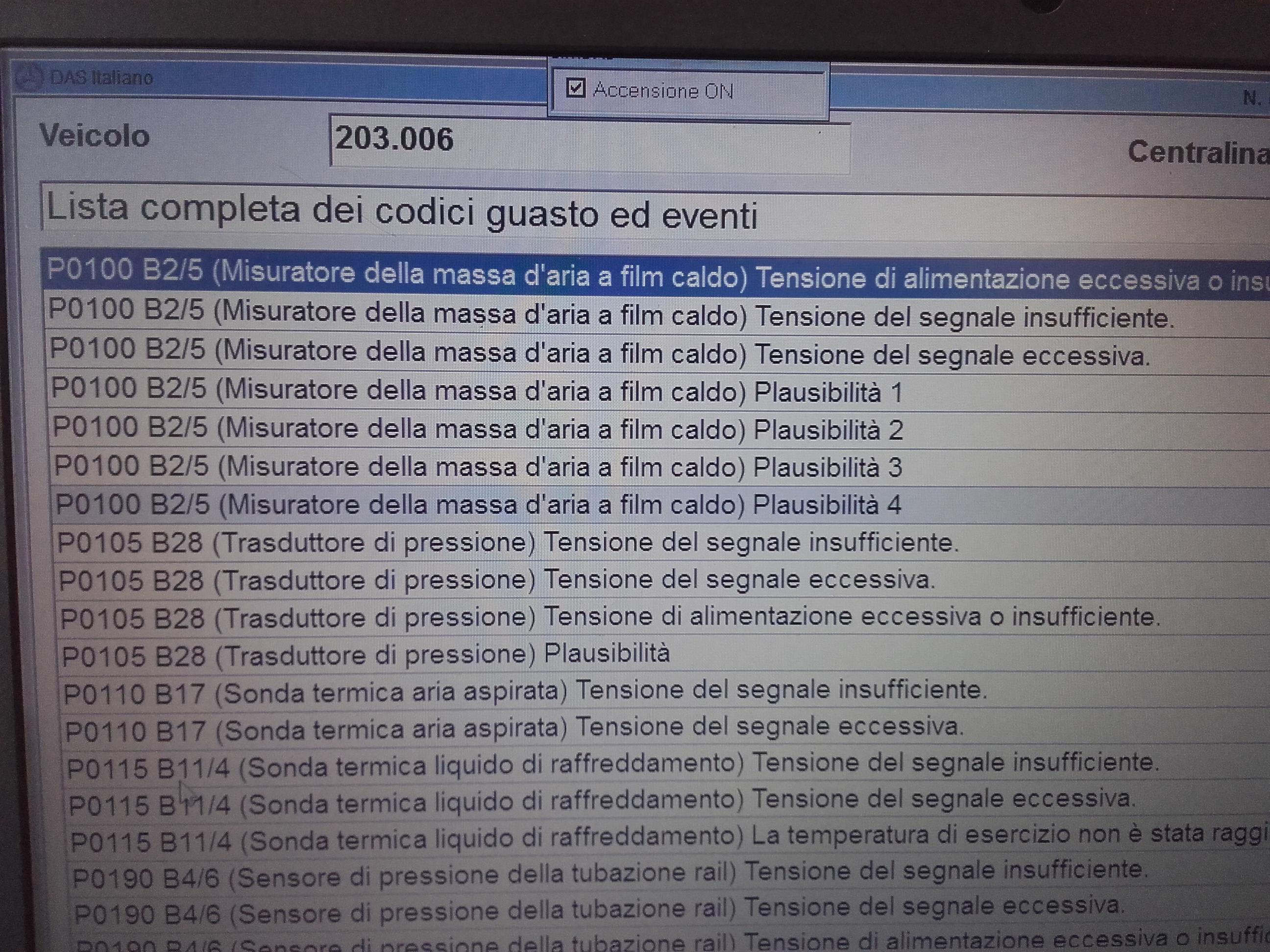

6 ore fa, supertm ha scritto:
Grazie Paoletto in diagnosi mi da il codice p0100.
Hai dato un occiata a quella che ho fatto ? Secondo te cosa ho eliminato ?

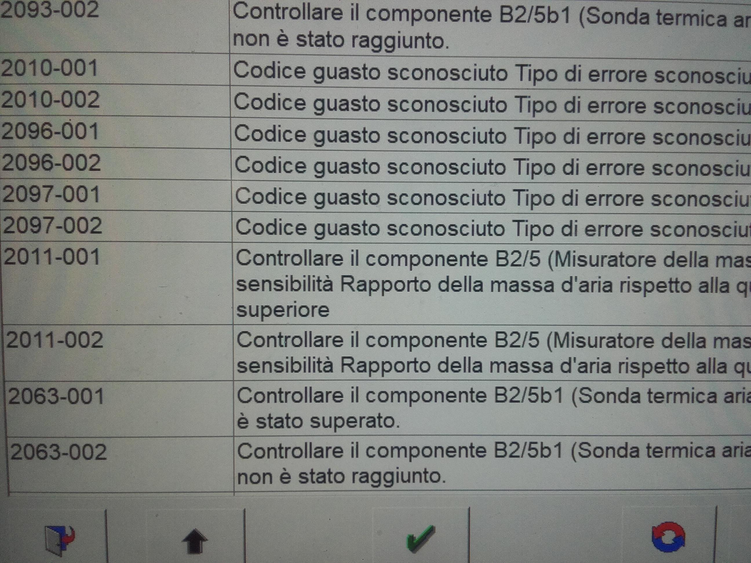

3 ore fa, supertm ha scritto:
Guasto attuale p0100 diagnosi fatta con tester M.B
ciao il codice errore p0100 non riesco a trovarlo prova a postarmi il codice difetto mercedes
no non riesco cosi a cancellare errore mi devi dare il codice originale mercedes per poter provare che non sono i codici dtc p.....
ma altri che corrispondono
