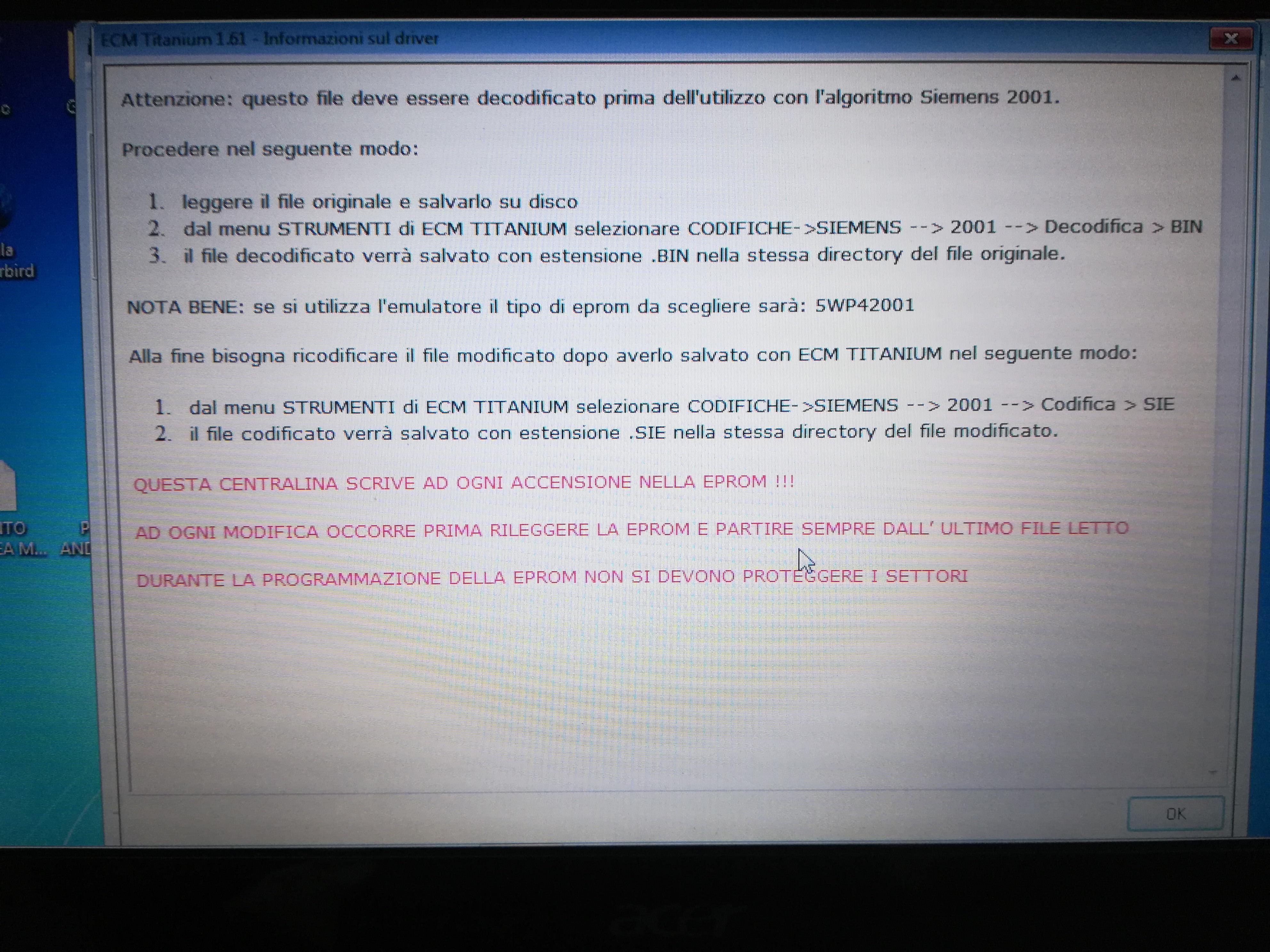

per il problema di ecm non dovrebbe esserci problemi con che tool leggi e scrivi
devi calcolare il cks in fase di scrittura
egr.off

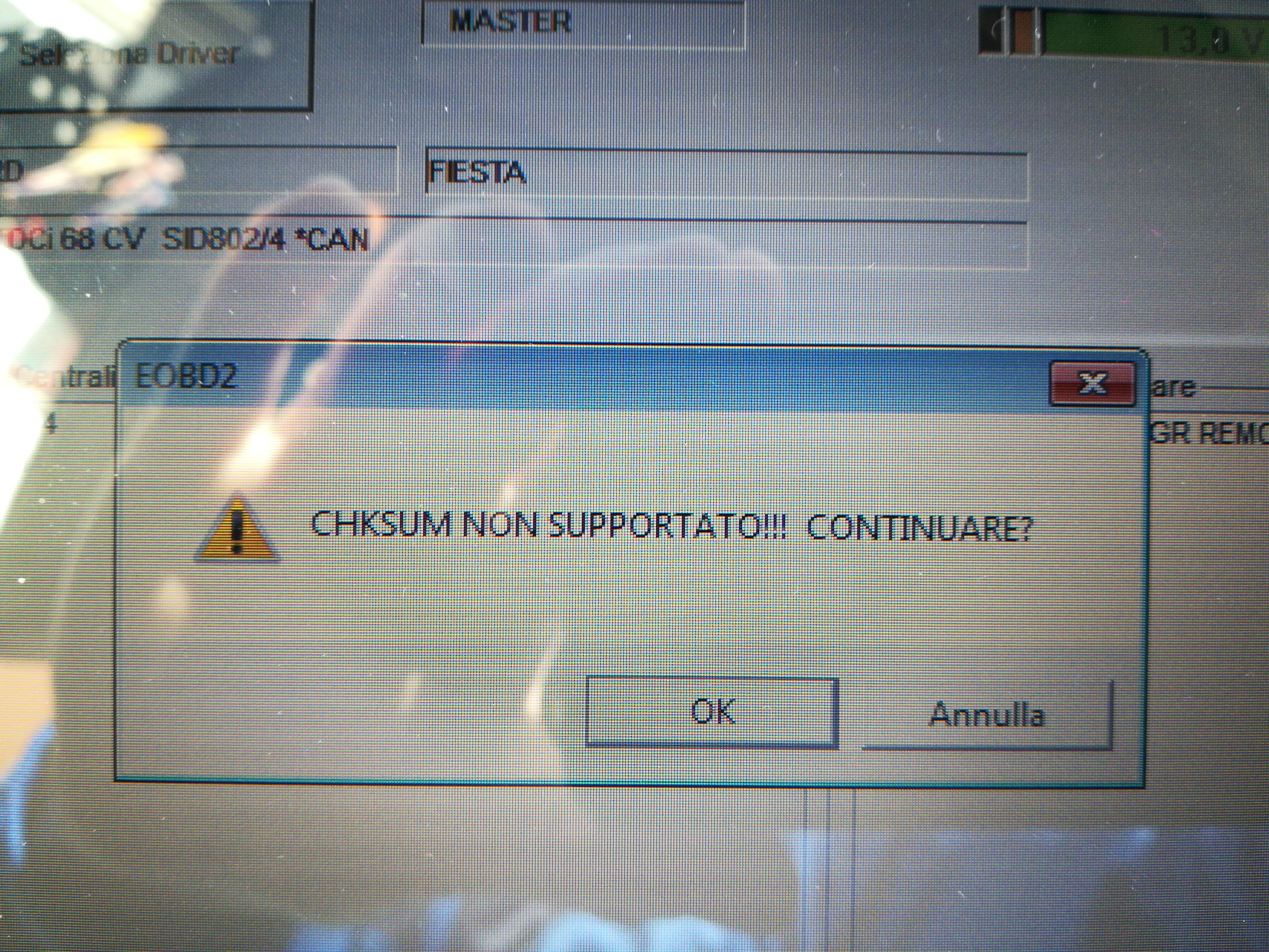

In scrittura mi dice chksum non supportato... Continuare?
Queste simens sono proprio rognose...
Temo di fare danni...

No non continuare perché lo strumento non calcola il cks
lo devi calcolare con ecm prima di scrivere la mod
ciao
Ho Ricalcolato con ecm... Da lo stesso messaggio in scrittura...
Ho rischiato... Ho messo "ok"
Ha caricato correttamente....
Due minuti di terrore.... Ma alla fine è andata bene...

si il tool ti avverte che il cks lui non lo calcola ma se lo hai calcolato con ecm e con relativo driver te lo corregge lui e la macchina parte
