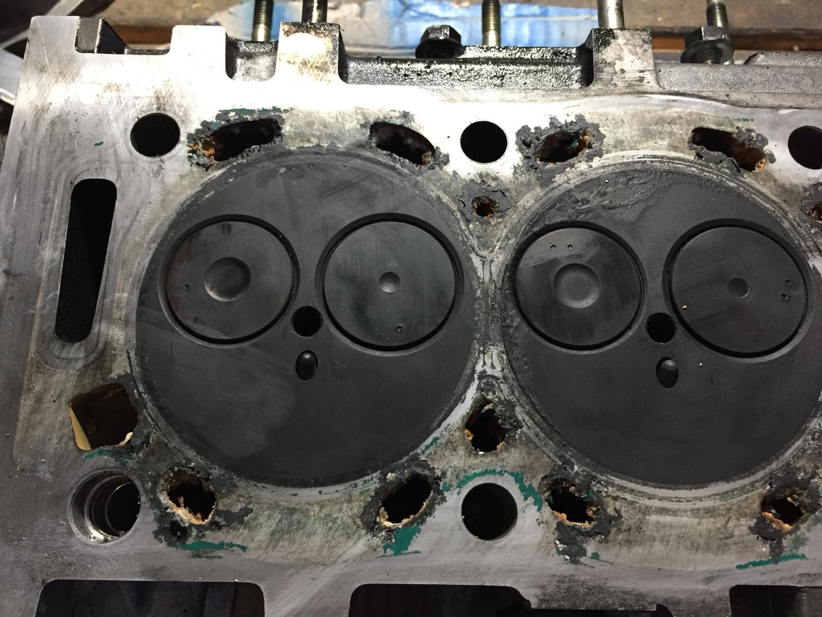

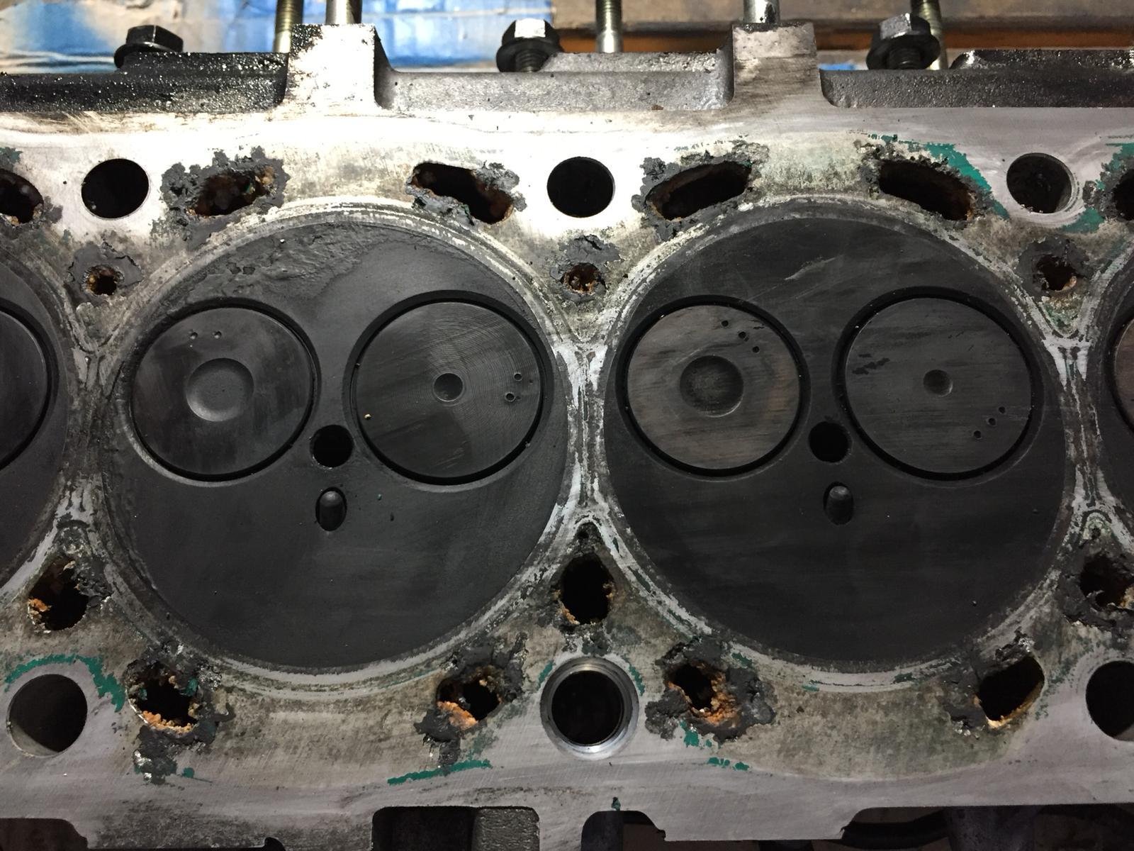

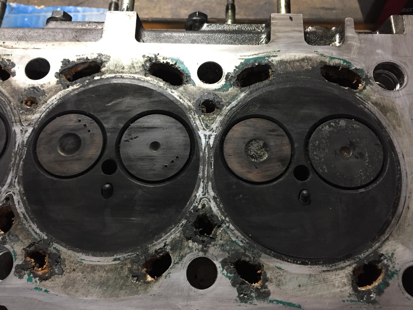

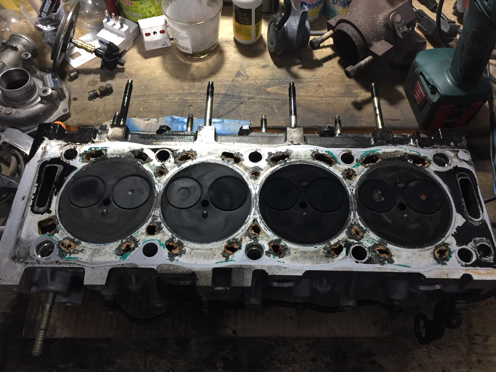

tenuta testa  l avevano fatta insieme alla spianatura, è durato 8 mesi, ed era a 1,5 bar la pressione . praticamente passa l'aria di un cilindro nell'impianto di raffreddamento motore , gonfiando i tubi e facendo uscire l'acqua dal tappo vaschetta liquido radiatore.
sera devi vedere la tacca della guarnizione originale che monta puoi metterne una leggermente più spessa ma è meglio a restringer l angolo di squisc mentre di allargarlo con il rischio di non far partire l auto ....
Potrebbe anche essere testata  serrata male, guarnizione difettosa  monoblocco deformato o la testata stessa, insomma  le cause possono essere più di una.
hanno fatto prova idraulica testa e revisione completa della stessa, sostituiti segmenti pistoni e bronzine bielle.
Devo togliere la testa e capiere cosa è successo, anche secondo me è un lavoro fatto male.
