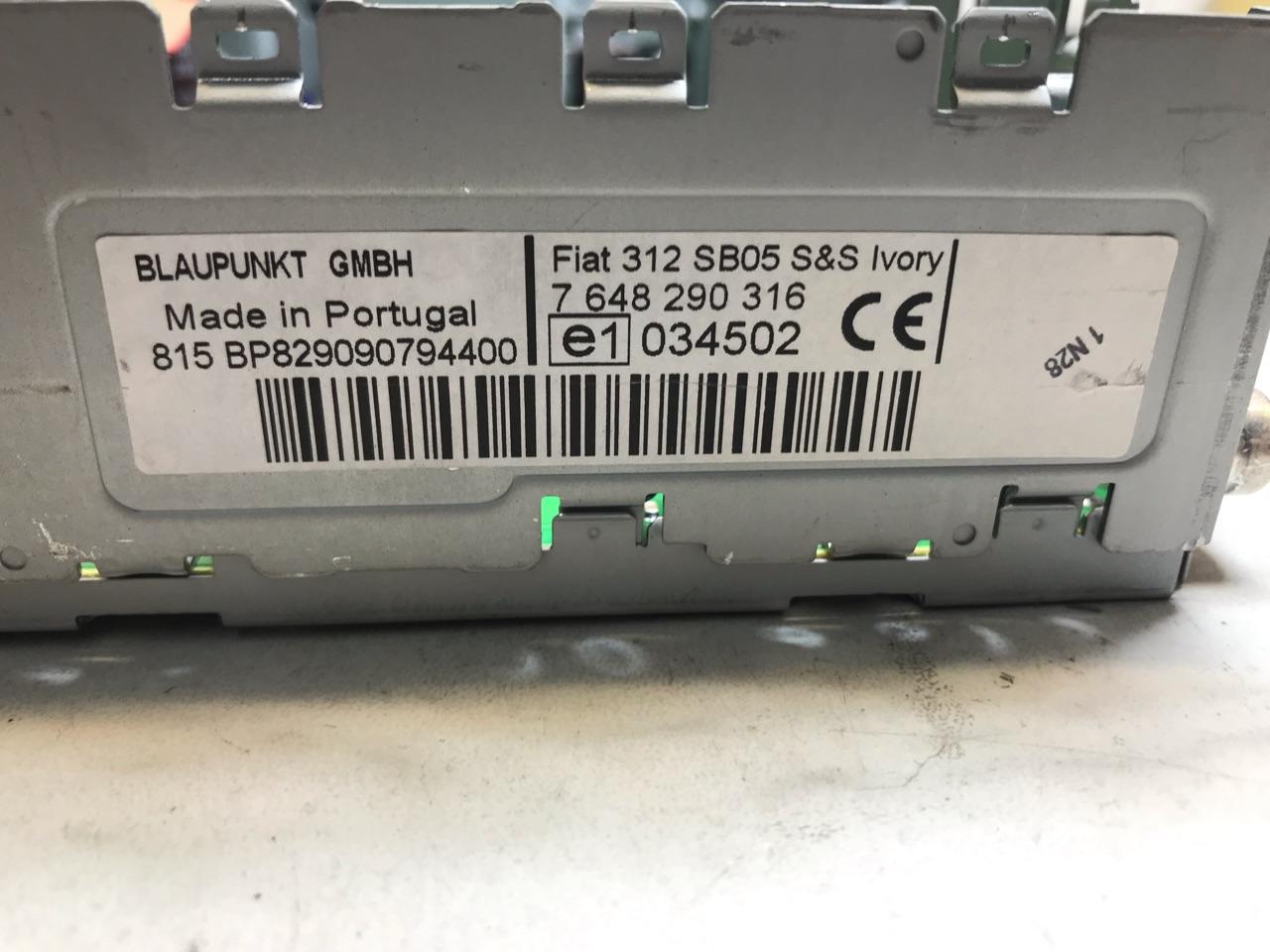

salve a tutti ho un autoradio fiat 500 mi compare la scritta BLOCKED/WAIT
in allegato la foto etichetta, eeprom 95320
grazie
95320 Stereo Fiat 500 WAIT.bin
il tuo codice è 3234.
Ti compare la scritta BLOCKED/WAIT in quanto hai provato diverse volte ad inserire un codice errato.
Per inserire il codice adesso ti tocca accendere l'autoradio ed aspettare diverso tempo (a volte ci vuole anche un'ora)... magari approfittane durante un viaggio. Appena ti da la possibilità, provvedi senza spegnere l'autoradio o la macchina (altrimenti ti riparte da zero il conteggio).
