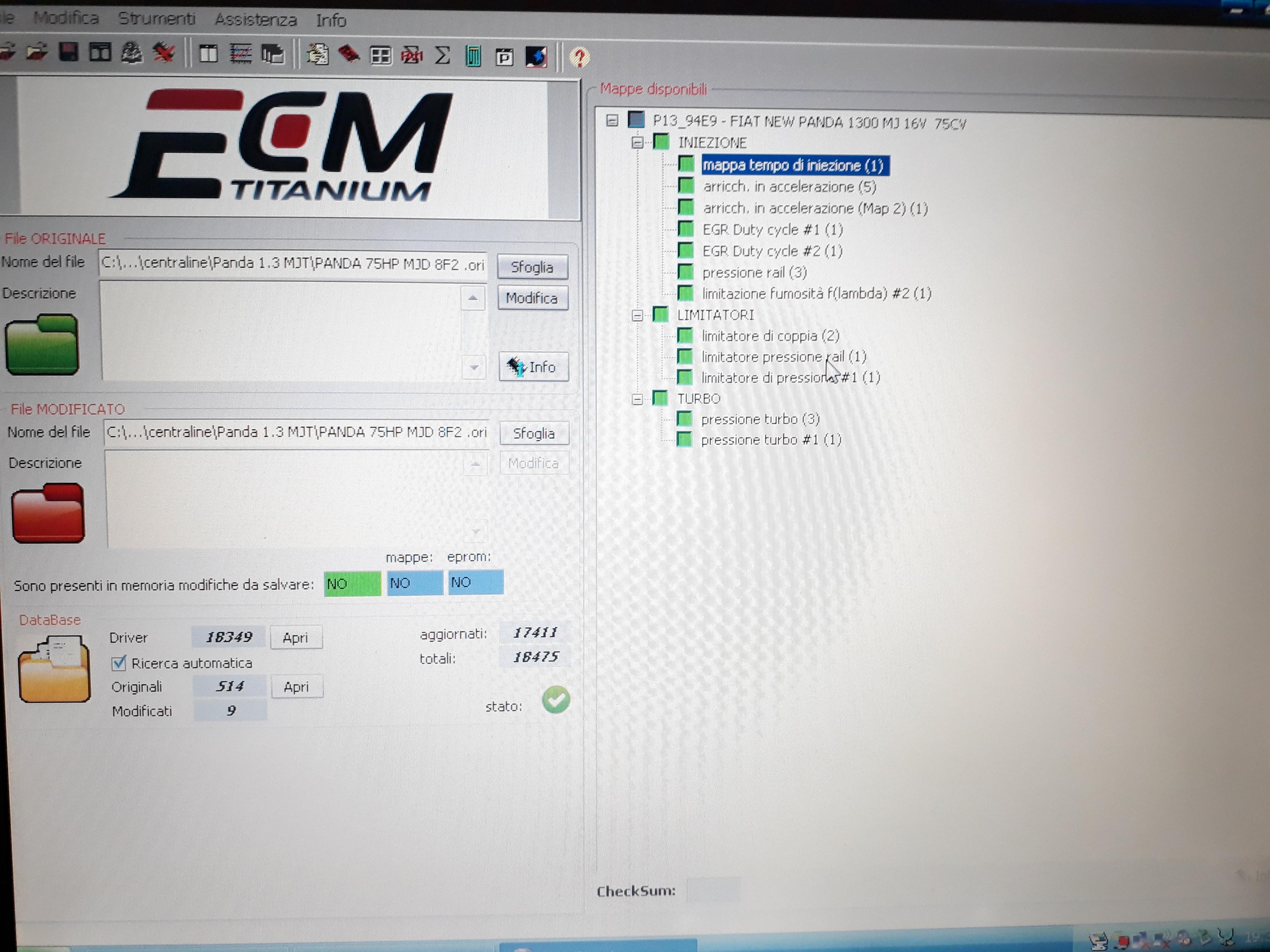

Panda 75 HP 1.3 MJT mappa stage1 MJD8F2
Allego anche il file originale con la rimozione dell'EGR utilizzando VOLTA.
Ho provato a vedere la differenza in 2D e ho notato che solo alcuni punti della mappa hanno delle lievi differenze, io però mi aspettavo di trovare delle differenze nelle tabelle delle mappe EGR duty cycle, magari con i valori tutti al massimo :huh:

cosa succede se porto al massimo i valori della mappa dell'EGR in modo da tenerla chiusa?

Ok quindi riattivo l'egr perchè il mio amico il fap non lo vuole togliere, ma per quanto riguarda quei minimi incrementi che ho fatto che ne dici?
Possibile che sta pandina di m...a non digerisce il minimo incremento se non togli il fap?:D
