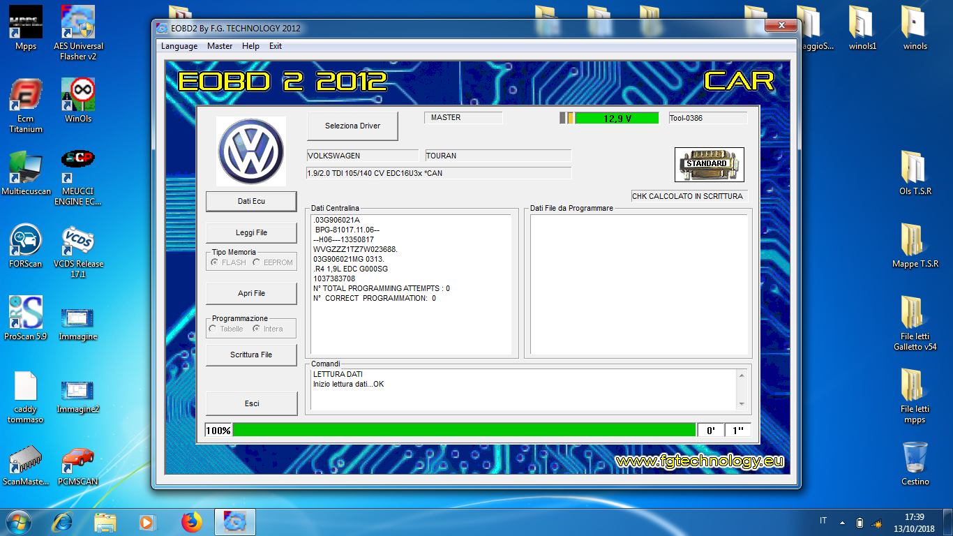

allego file ori nel caso possa servire1861792882_toranstranghelli.thumb.png.d5f4ef70b3947b68cd1c74af7a67f837.png
