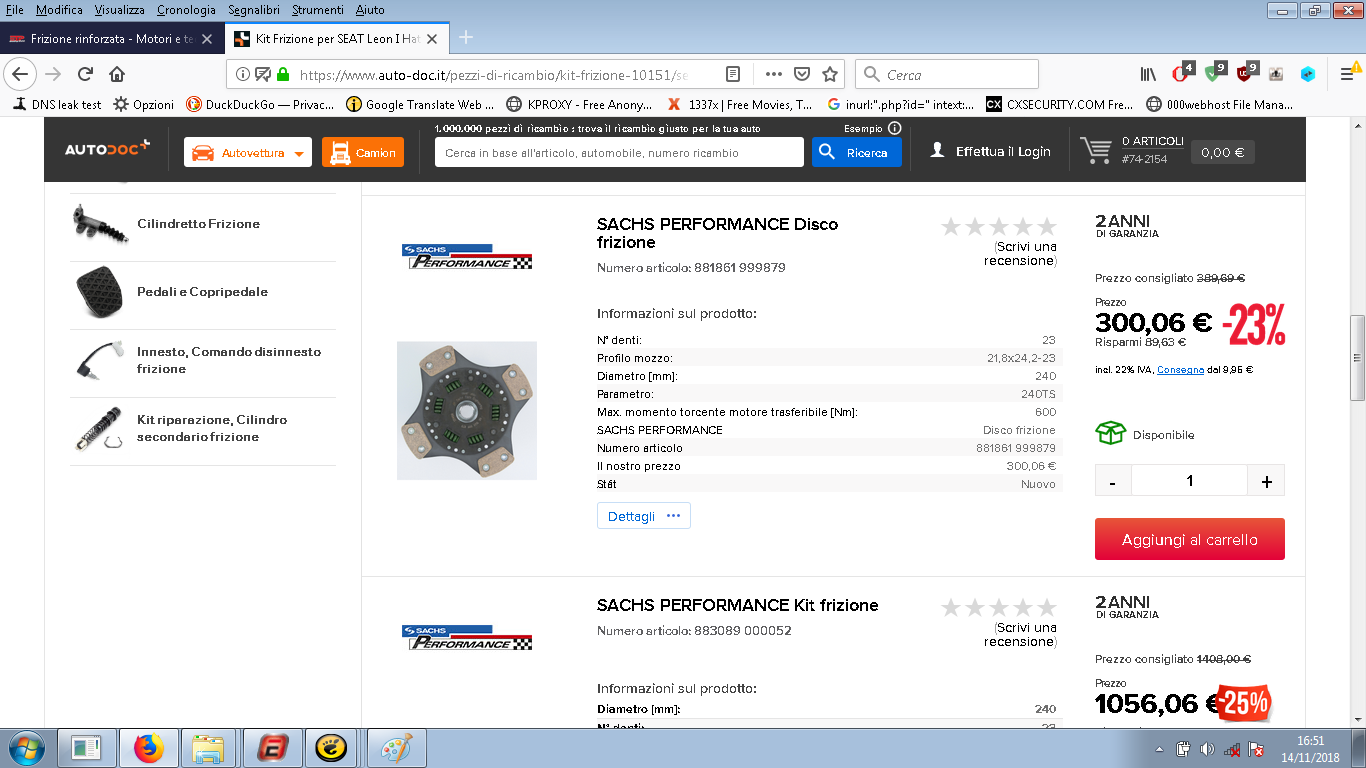

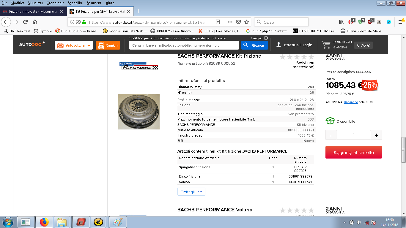

per la mia leon fr 150 cv trovo sachs performance come in foto o il kit performance della sachs fino a 600 nm 1058 euro o solo le parti volano,disco,spingidisco ecco le foto ....
