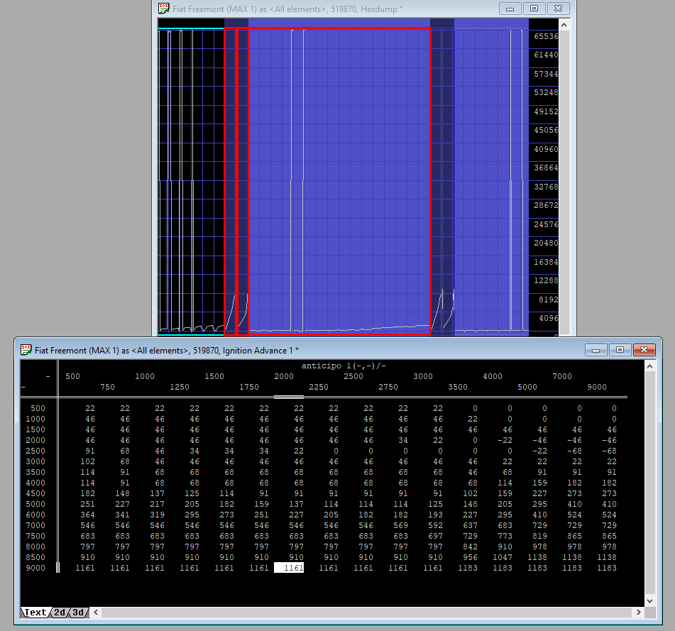

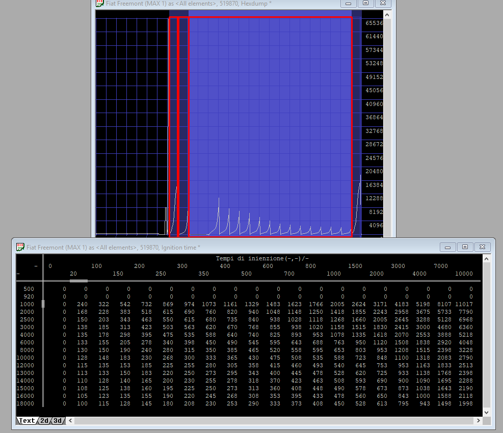

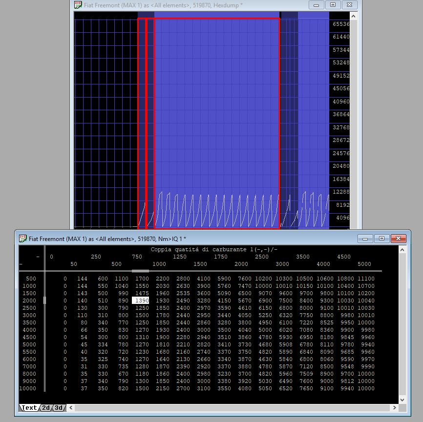

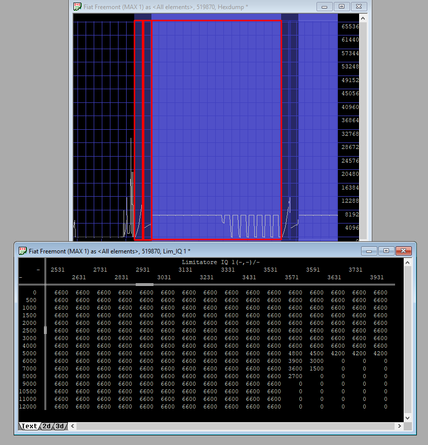

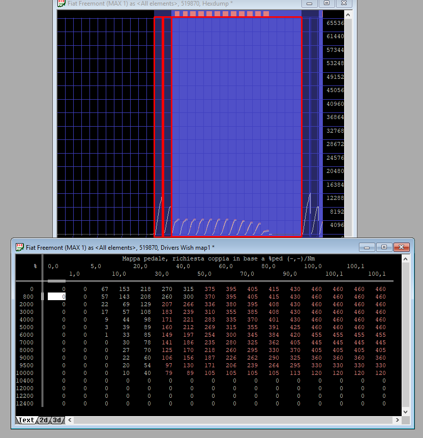

Ciao a tutti, c'è qualche anima pia che può darmi una dritta sui valori che ho trovato nelle mappe che ho allegato?
Non riesco a comprendere soprattutto i valori che trovo sull'asse Y, più precisamente sulle mappe IQ, SOI, Duration, MAF ecc.
Ho sbagliato qualcosa nel creare le mappe oppure sono da interpretare con un diverso fattore
Ciao e grazie in anticipo a chi mi vorrà aiutare.

devi dividere x 2 o applicare il fattore di conversione 0,5 sull asse Y, tranne per la mappa tempi.

Per la mappa tempi (Duration) asse Y cosa trovo... gradi?

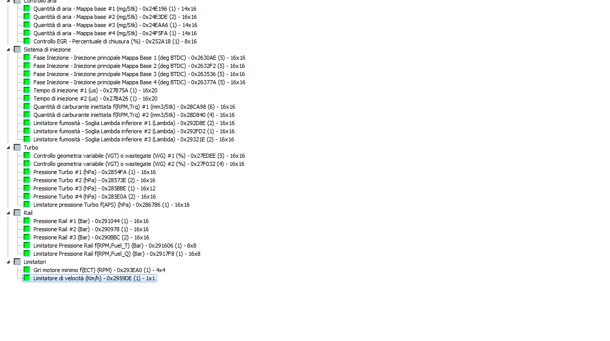

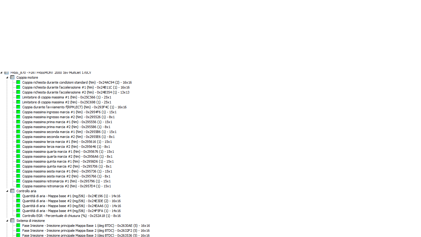

Questi sono gli indirizzi con le varie interpretazioni (bar,Nm ecc..) se hai bisogno di qualche chiarimento fammi sapere ;) spero di essere stato d'aiuto
Ciao @MirkoRace grazie per la dritta qualcosa avevo già trovato ma non tutto, sei stato molto utile grazie 1000

Prex Rail / IQ
1.800 bar / 100mm3
1.800 bar / 100mm3 come BP corretto?
In IQ non abbiamo mg?
non su tutte.. alcune mg altre mm3
