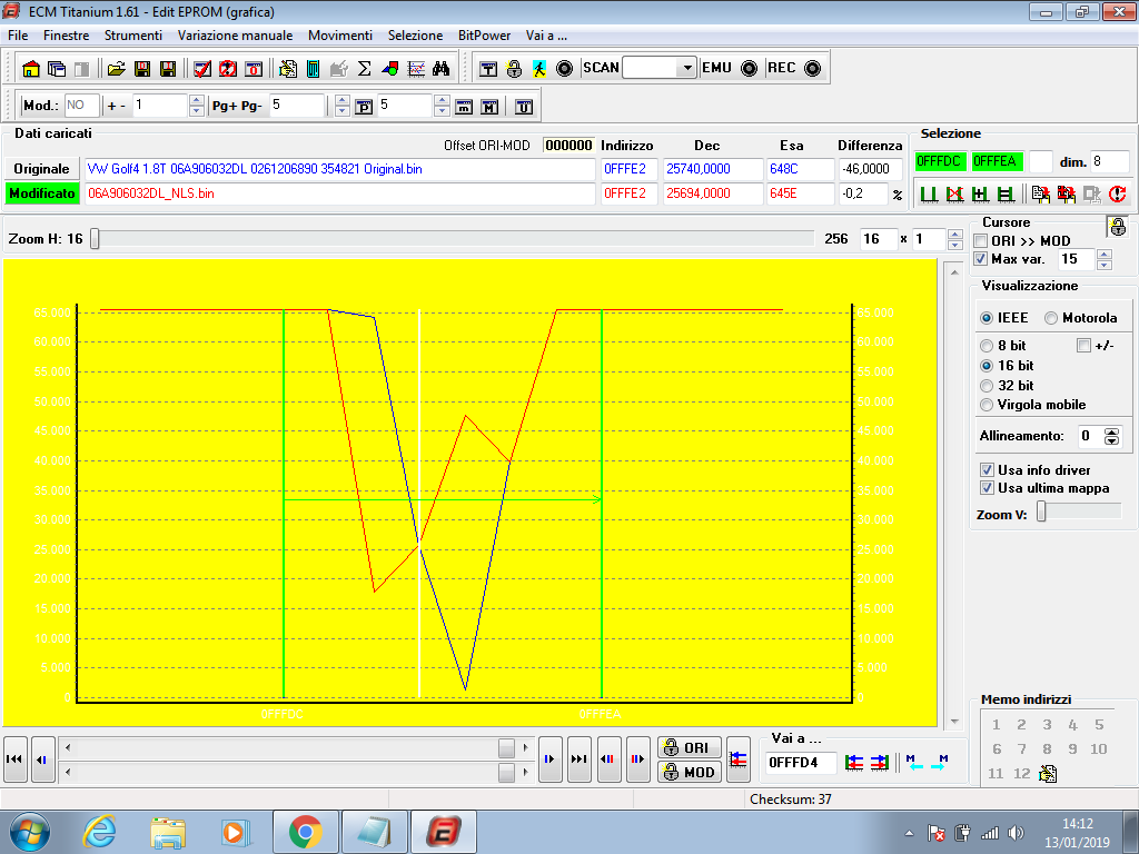

Edc 16 Vag eliminare il lift shift
come da titolo, c'è qualcuno di voi che su queste ecu ha avuto questo "problema"? chiedo a chi è più esperto di me se sa come eliminare questo problema. Grazie mille a tutti per l'attenzione

# 1:
Originale (Modificare FTOMN "tempo di apertura minimo" su 0):
0001a340h: 05 40 54 83 84 B8 C0 C0 C0 80 80 05 00 08 05 01
Modificato su:
0001a340h: 05 40 54 83 84 B8 C0 C0 C0 80 80 00 00 08 05 01
# 2 (reindirizzare una chiamata per alternare la funzione personalizzata):
Orig:
0008b3a0h: F0 49 F7 F8 AC 8D F3 F8 F3 8A D7 40 06 02 03 F8
Novità:
0008b3a0h: F0 49 F7 F8 AC 8D DA 8F 60 FA D7 40 06 02 03 F8
# 3 (il succo, funzione effettiva):
Orig:
000ffa60h: FF FF FF FF FF FF FF FF FF FF FF FF FF FF
000ffa70h: FF FF FF FF FF FF FF FF FF FF FF FF FF FF FF
000ffa80h: FF FF FF FF FF FF FF FF FF FF FF FF FF FF FF
000ffa90h: FF FF FF FF FF FF FF FF FF FF FF FF FF FF FF FF
000ffaa0h: FF FF FF FF FF FF FF FF FF FF FF FF FF FF FF FF
000ffab0h: FF FF FF FF FF FF FF FF FF FF FF FF FF FF FF FF
000ffac0h: FF FF FF FF FF FF F6 8E F0 CF F6 8F F2 CF F3 F8
Nuovo:
000ffa60h: F2 F4 40 8E F2 F9 80 BE 40 94 FD 08 F2 F4 7A F8
000ffa70h: F2 F9 82 40 49 FD 02 F7 8E AC 8D D7 40 E1 20
000ffa80h: F2 F4 F2 CF 9A F4 09 20 9A 24 04 90 D7 40 E1 20
000ffa90h: F6 8E F2 CF F3 F8 F3 8A DB 20 D7 40 E1 20 F2 F4
000ffaa0h: F0 CF F2 F9 7E BE 40 94 FD 0A F7 8E AC 8D 09 81
000ffab0h: D7 40 E1 20 F7 F8 F0 CF F3 F8 F3 8A DB 20 8A 24
000ffac0h: 06 90 D7 50 E1 20 F6 8E F0 CF F6 8F F2 CF F3 F8
La funzione di No-Lift shift avviene tramite il taglio dell'accensione del motore per un periodo molto breve. No-lift shift permette di mantenere il gas aperto mentre si innestano le marce senza compromettere la durata della trasmissione  e permettendo nel caso di vetture turbo di mantene la pressione della turbina riducendo il lag in cambiata.
