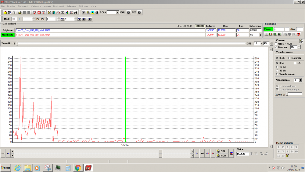

questo è quello che vedo io a quell'indirizzo, se tu non vedi la stessa cosa allora le cose sono 2 o l'indirizzo è stato già azzerato oppure, il file che ho usato io è diverso dal tuo (anche se hw e sw sono uguali) e se così fosse non saprei come aiutarti visto che non posso scaricare file
sono appunto al pc adesso...ed ho capito la tua logica...ci sta tutta .....e' chiaro quindi 137 a 8 bit...ho provato a fare un discorso nel mio cervello per capire il tuo...e ci sono riuscito ...e' uscito appunto 137 a 8 bit e 69 a 16 bit ...wow....era la piu logica ....tutto in sequenza......grandeee.....
si la forma dell'onda e' uguale alla mia ....quindi quella montagnetta sarebbero tutti gli switch off inerenti ai dtc dei 3 iniettori ?

non esultare troppo fino a che non sai se funziona, non so se la montagnetta vale per i 3 iniettori, per saperlo dovresti trovare i dtc relativi agli altri iniettori fare i calcoli e vedere se il risultato cade appunto su quegli indirizzi, se la azzeri tutta non saprai di preciso quale è l'indirizzo esatto (sempre ammesso che ci ho preso)

quindi  credo  che inizio switch off a questo punto sia 1AC610 sempre per la logica che essendo il terzo iniettore dovrebbe essere alla fine della montagnetta che è formata da 3 bit....non so' se è il termine corretto  quindi  terzo iniettore dovrebbe essere 1AC698...vabbe' domattina scrivo....e ti  faccio  sapere subito

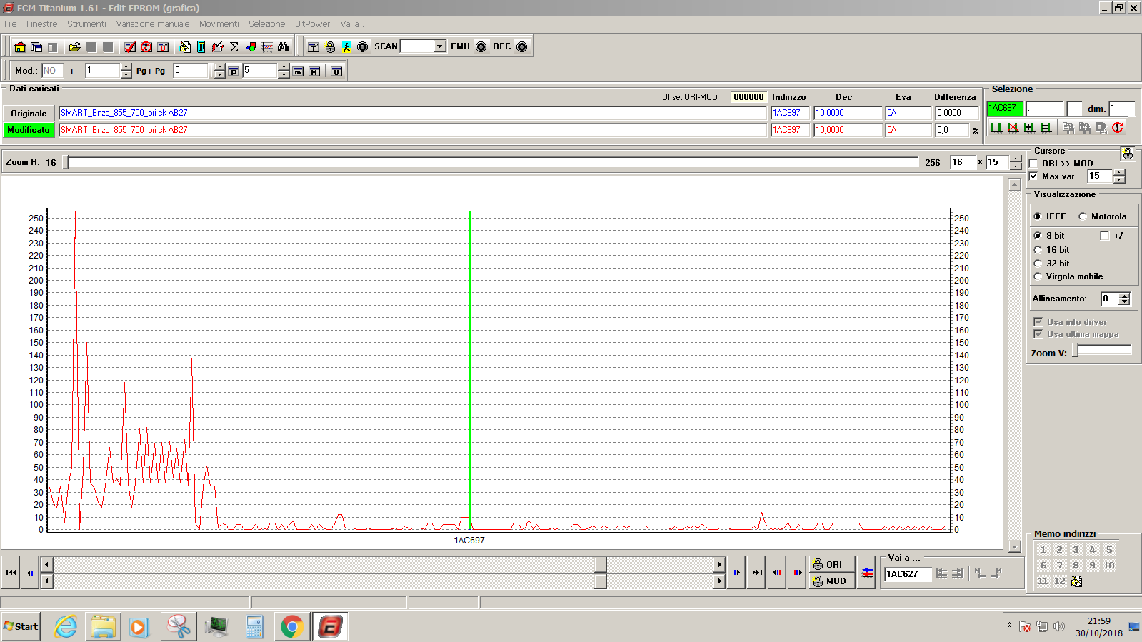

guardando l'immagine che ho postato io e quella che hai postato tu vedo che è lo stesso bit che è stato azzerato, solo che nel tuo file risulta a un altro indirizzo, purtroppo non potendo scaricare i file non ho potuto lavorare direttamente sul tuo
non so quali sono gli standard e gli specifici, quello che so è: che quelli prima della zona switch divisore 2,  quelli ancora prima (leggendo da sx verso dx) divisore 8

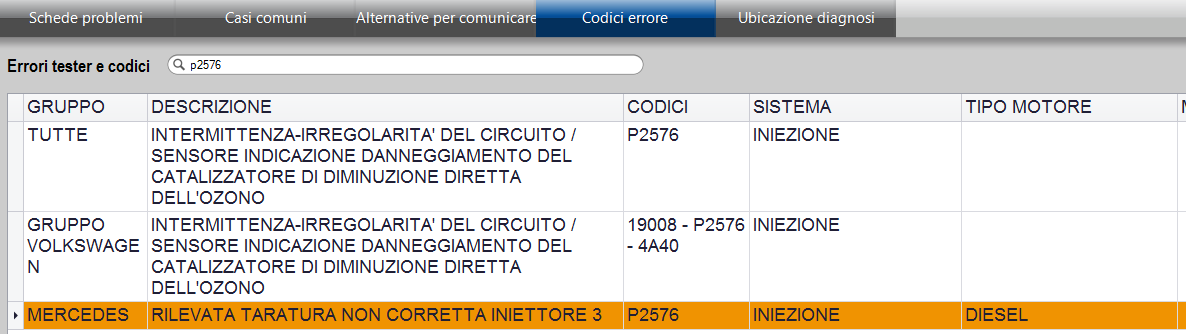

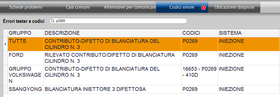

da quello che ho capito io (ma non prenderlo come certezza assoluta) ci sono solo 2 zone dtc, quella standard (se vogliamo chiamarla eobd) e quella specifica del costruttore, a me sembra che quella specifica del costruttore sia sempre quella più vicino alla zona switch, ambedue le zone contengono tutti i dtc per le svariate tipologie di difetti, ma i codici eobd sono comuni per molti veicoli, mentre quella specifica è appunto specifica del costruttore del veicolo in esame , e i dtc sono decisi dal costruttore. invio 2 immagini dove un software dice che p0269  è bilanciatura cilindro 3 per molti veicoli; mentre p2576 per mercedes si tratta del cilindro 3 e per altre marche  si tratta del catalizzatore.p0269.PNG.43d79958fe2fda3317210437316b5878.PNG265388912_dtcp2576.thumb.PNG.1a55fe8200f137ff36f24616b0d7f8c1.PNG

scusa tu Elconbari  sono io che non sono stato chiaro, volevo sapere se la soluzione è quella che è nell'immagine che hai postato oppure no, perchè se è quella visto che è come la mia posso dire di che la so fare bene altrimenti  devo ancora cercare eventuali errori che faccio
