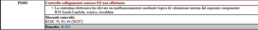

Ho trovato anche questa schermata ma non sono sicuro sia corretta come diagnosi.. io opterei per l'errata codifica come detto sopra ma non so, magari è il tuo caso.. fammi sapere.
