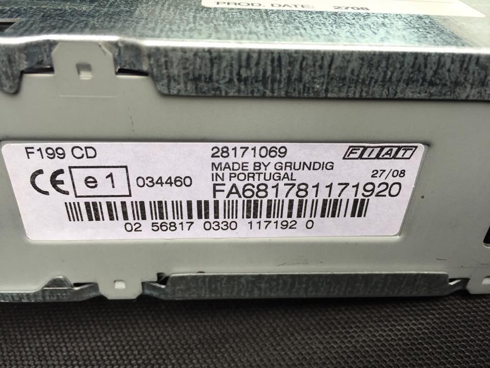

Salve a tutti, chiedo se gentilmente qualcuno puo' aiutarmi a recuperare il codice di quest'autoradio di una grande punto, grazie!

Buongiorno per questa va letta la memoria interna altriemti o su internet oppure alla Fiat
Grazie della risposta! potresti essere solo un po' piu' chiaro, come leggere la memoria interna o tramite internet?

Buona sera devi aprire lautoradio e poi con un programatore leggere la memoria appena letta posti il file che ti do il. Codice tutto qua per programmatore fai un arocerca su google ti sapra guidare ok buona serata

ho fatto una ricerca pero' mi sono un po' confuso, hai qualche nome da consigliarmi giusto per documentarmi o qualcuno in specifico per un uso non troppo "professionale"?

Guarda per le 24xx non ci vuole un programmatore professionale ma un programmatore quanlsiasi metti su google programmatore eeprom 24cxx e vedi che te ne da un bel po anche a pochi soldi se poi vuoi quakcosa di professionale devi investire un po' di soldi ma non mi sembra il tuo caso

Grazie 1000! ne ho trovato uno tipo penna usb, solo che non trovo guide per come usarlo
