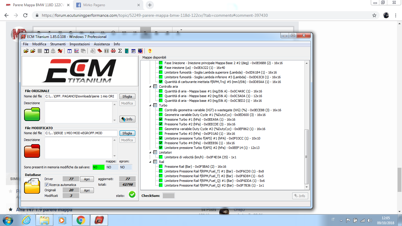

Buongiorno Jhonny-K, ho dato un'occhiata al file e sinceramente parlando non so se l'hai provato il file mod ma non penso che possa andare bene, ad esempio la pressione rail e relativi limitatori non sono stati toccati, hai toccato la fase di iniezione in maniera completamente sbagliata, la pressione turbo hai lasciato 1 limitatore originale quindi è come se non avessi fatto niente, ultima cosa ci sono delle mappe che hai toccato da 1000rpm che non servivano e delle mappa dove serviva l'hai lasciate ori!!

Questa mappa mi è stata fatta, e l'ho postata per capire se andava bene o meno.
Purtroppo non lo è.
Ho titanium, riconosco il file, ma dopo essermi cimentato nel comprendere i principi, tramite guide e video, non sono stato ugualmente in grado di cavarne piede, non saprei dove toccare e con quali principi di logica.

Ti mando uno screen dei limitatori di pressione rail che non hai toccato 1929515974_railbmw.thumb.png.e240d8082c5fbb9c368208f7548a1e40.png
