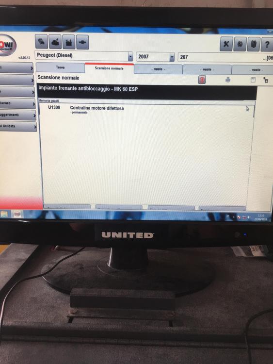

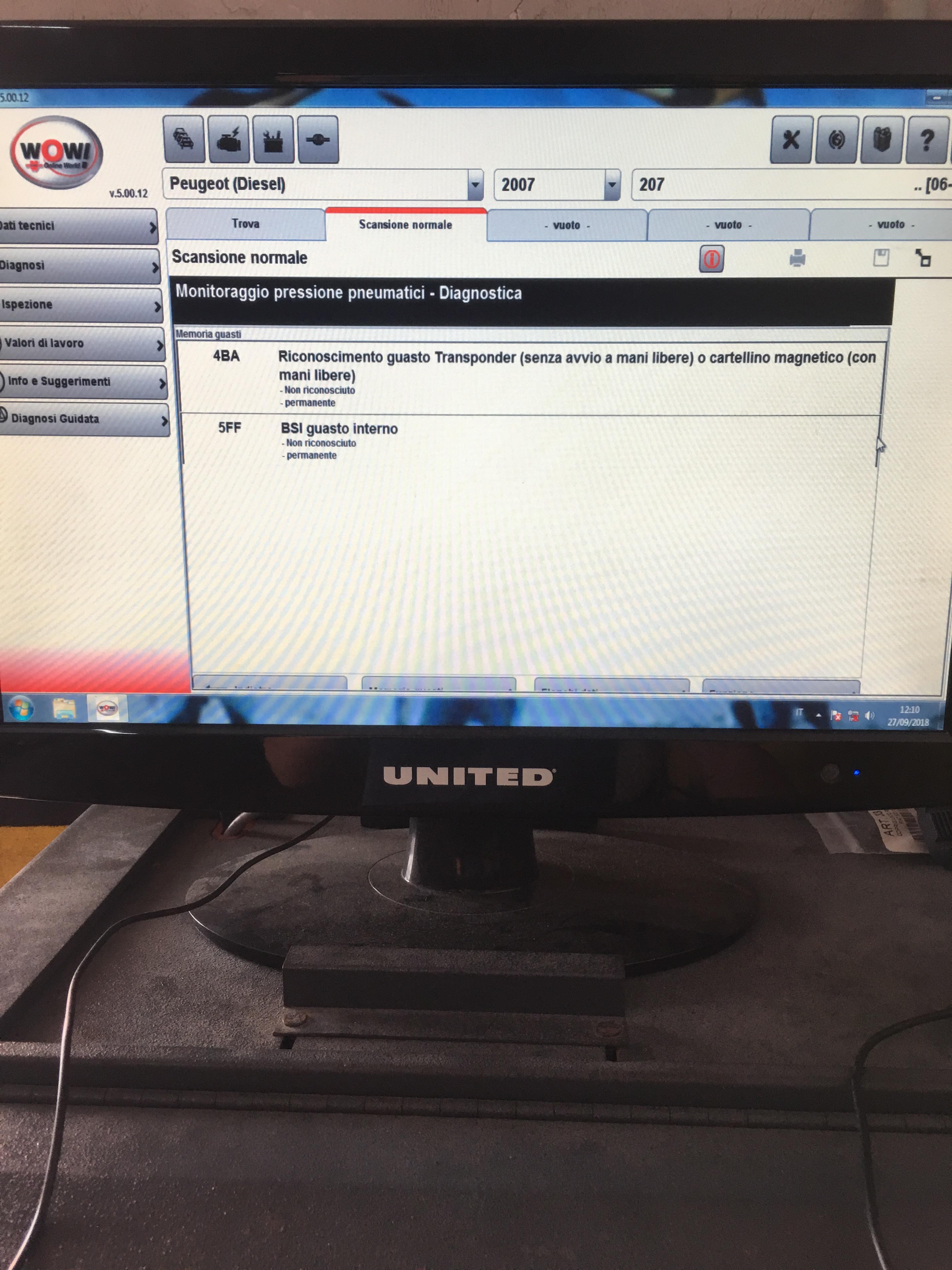

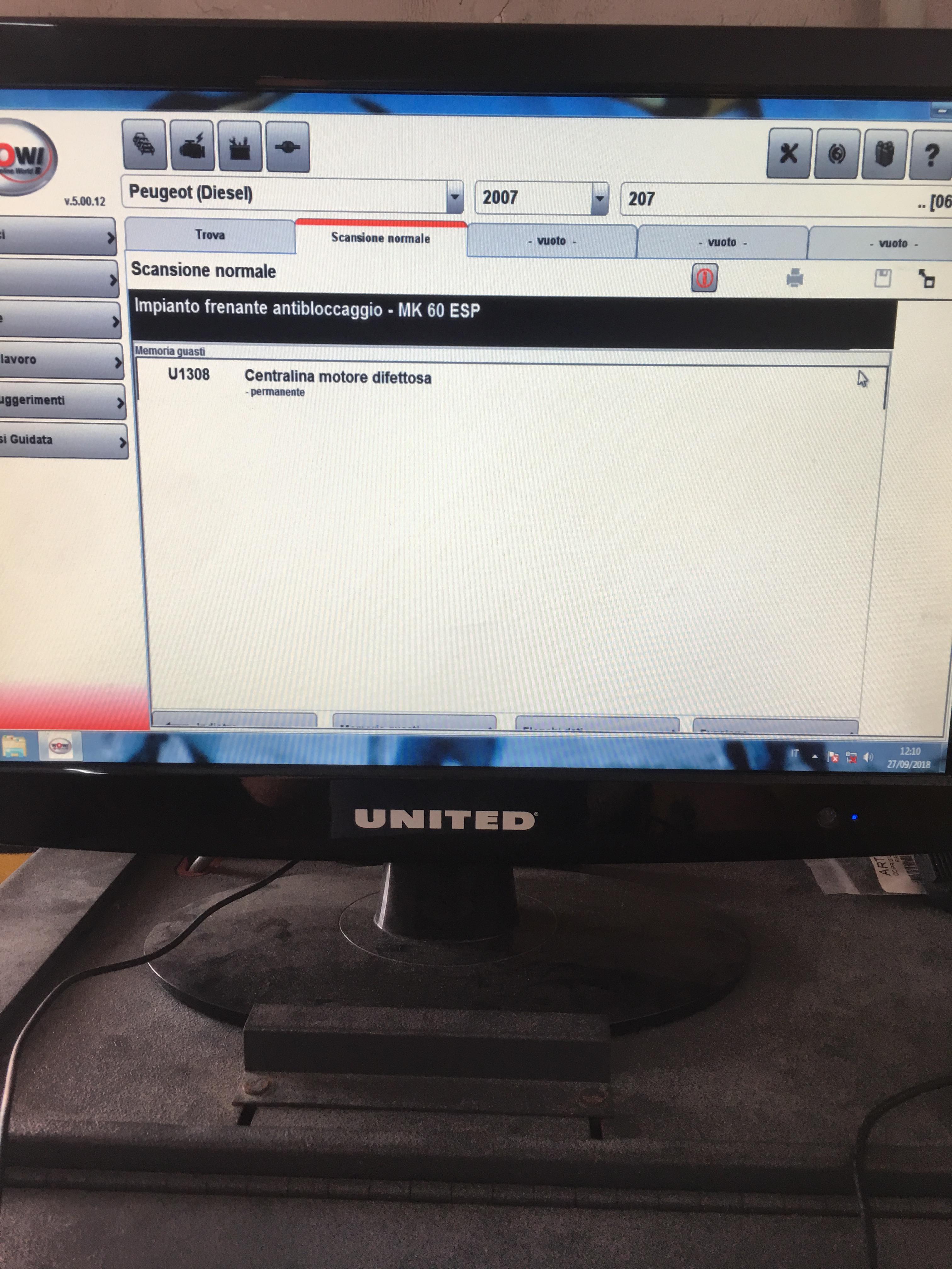

Buongiorno ragazzi ho una Peugeot 207 1.4hdi che inizialmente sporadicamente si spegneva adesso non parte completamente dicendomi che ha un guasto nell’antifurto in diagnosi mi porta questi errori mi chiedevo se a qualcuno era successa qualcosa di simile grazie
