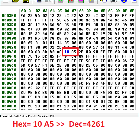

Buonasera ragazzi,
potreste indicarmi un software per il calcolo del codice da eeprom
o se ce un metodo manuale per trovarlo
grazie e buona serata
Il 18/9/2018 at 18:22 , edo ha scritto:
Buonasera ragazzi,
I continetal si prende il codice manualmente in quella della panda in quelle nuove e piu semplice farlo calcolare perche il sw non si riesce a trovare ti allego la foto come prendere quello del co tinetal con eeprom 24cxxx testato e provato personalmente e funziona pero solo con questi modelli ok buona serata
