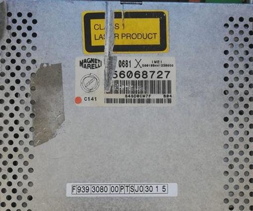

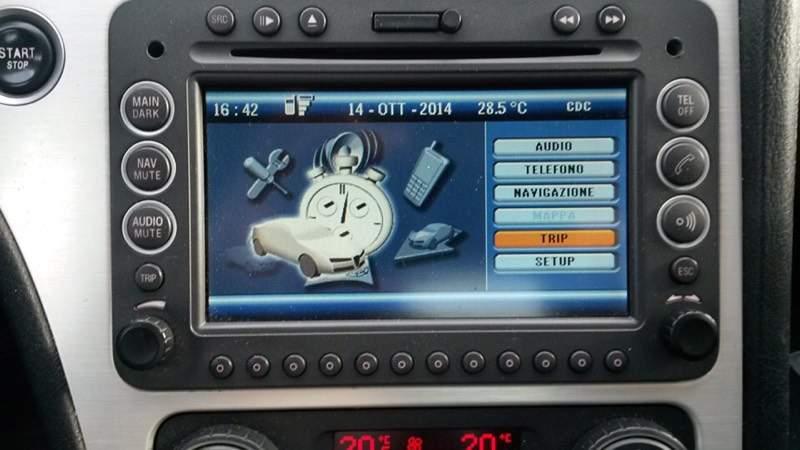

Scusami mi puoi mandare la foto del nav  che forse ho il sw. Che lo sblocca per sempre
Modificato da Gppetunning
16 minuti fa, fulviodj ha scritto:
Questa e tua o e un immagine scaricata da internet perche questa e sbloccata kmq c'è l ho sw per modificare questa pero se gia e cosi e modificata non so perche ti chiede il codice
