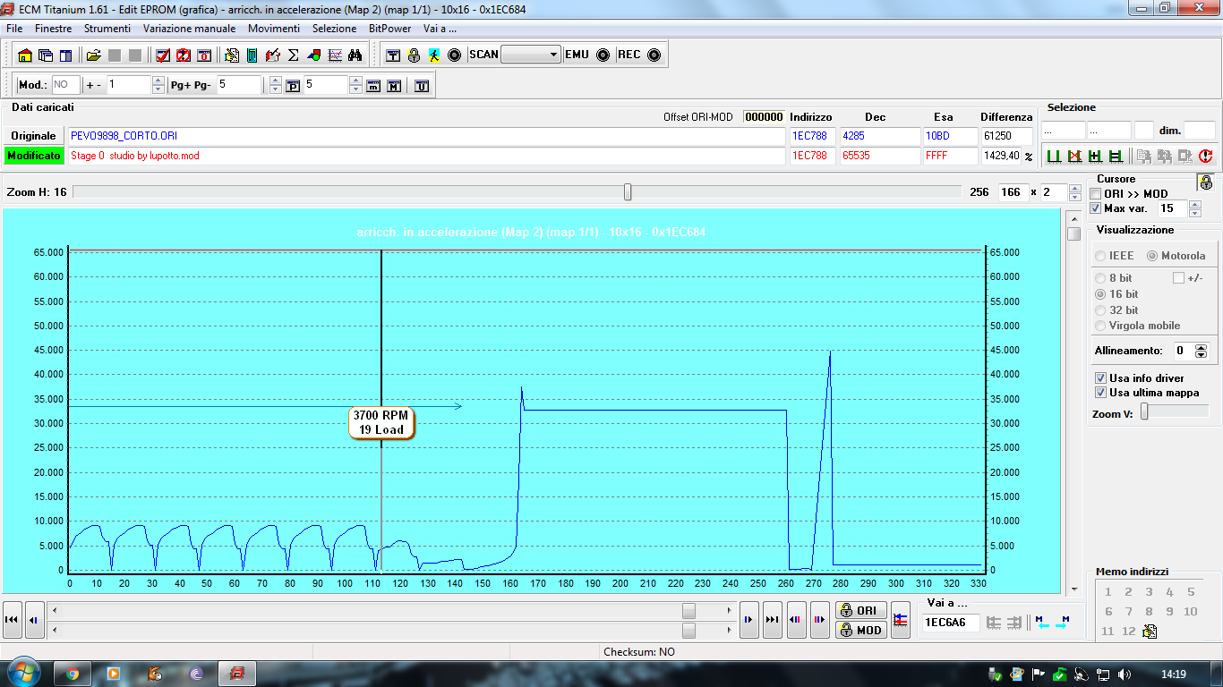

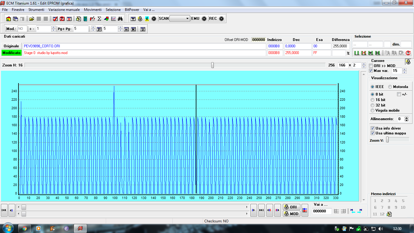

grazie ma è tutta sfalsata...
ho visto ma ho lavorato su tuoi files, vai avanti con i tasti della mod e arrivi agli indirizzi delle mappe interessate.

no non riesco a vedere le tue differenze xke è portato tutto a valore massimo
è possibile che abbia commesso un errore siccome apro tanti progetti in winols tentando di aiutare più colleghi forse ti ho postato una mappa non tua, quando torno a casa vado a controllare e ti dico, scusami.

si ho verificato, e confermo ti ho postato un files non tuo di un altro collega, comunque oltre la tua mappa turbo ve ne sono altre due ai seguenti indirizzi (1EF8B4 a 1EFAB8) e (1F0D1E a 1F0F1C) poi ovviamente dovresti incrementare il suo limitatore al bisogno all'ind: (1F15D0 a 1F1633) se vuoi una pressione costante più alta non devi scendere con i valori ma salire con più gradualità dall'inizio alla fine di ogni singola linea in base alla pressione che desideri raggiungere tenendo conto dei sensori e dei limiti strutturali.
tra l'altro queste sono a 16 bit e si modificano a16 bit non sono come nelle 6F3; poi per capire bene quale sia il tuo problema per me ci vorebbe sempre una diagnosi, ciao.
