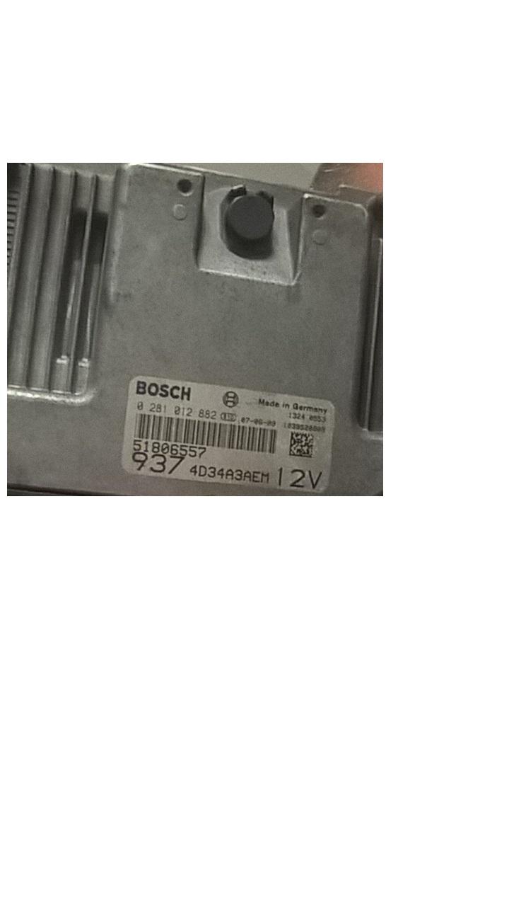

Bosch EDC16 0281012882 1037379005 R55206270 la vecchia centralina gia rimappata
per la seconda (la nuova) allego foto
Grazie

Aggiorno... oggi e venuto il ragazzo da me e ho provato ad aprire la sua centralina che ha comprato... purtroppo non sono riuscito ad aprirla e dunque niente lavorazione :( . Era gia stata aperta in precedenza e quando e stata chiusa hanno messo troppo silicone cosi che si e incolata pure la PCB... :((( per aprirla adesso ci vuole tempo e pazienza... anche perché non voglio fare la totale. Per fortuna sono riuscito a legere in seriale la sua centralina(prima non ruscivo a legerla ne in obd ne in bdm).

per fare la parziale,la devi aprire e leggere la eeprom 95320 o 95640
