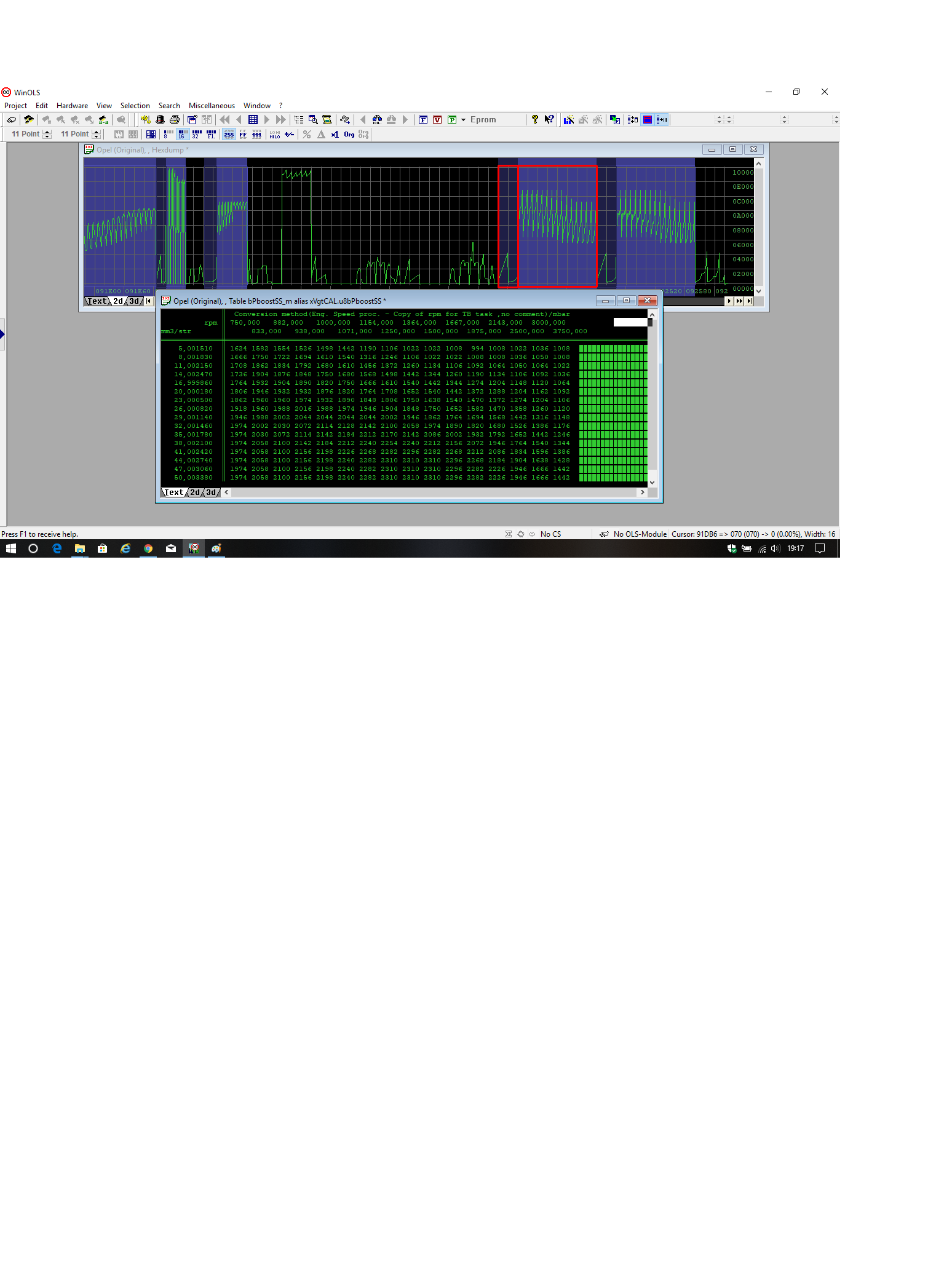

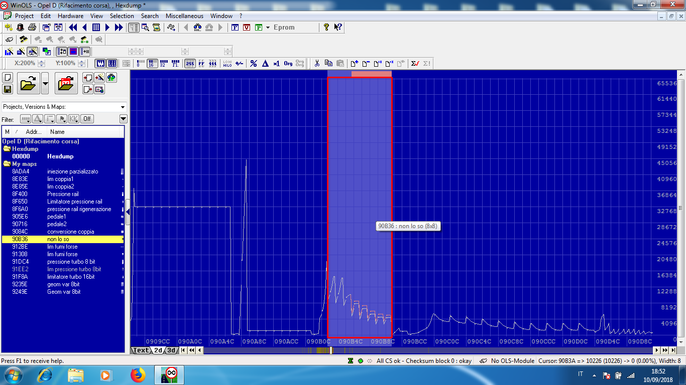

intendi questo evidenziato alla destra?
altra cosa non capisco perchè non riesco a modificare la mappa pressione turno come si deve con winols, solo quella mappa mi mette valori quasi a caso come potete vedere dalla foto

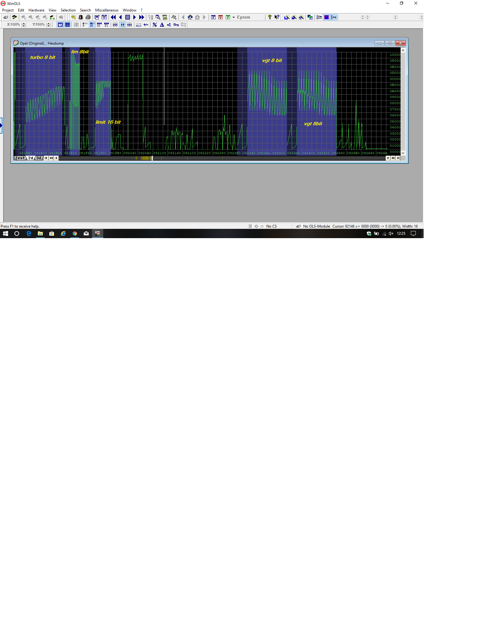

9 ore fa, joker01 ha scritto:
Le mappe turbo sono a 8 bit....la vgt non mi sembra quella,sono più avanti mi pare.....
Ora ho spento pc,domani ti posto uno screen....
Grazie mille attendo lo screen quindi le mappe turbo non sono quelle che credo... poi ci sono altre mappe che nonsono sicuro al 100% di quello che fanno. Mi sto bassndo sulla guida impariamo le 6f3
in allegato screen......per le vgt se visualizzi in tabellare io sull asse x dei rpm ho usato la funzione eprom backwards di winols per avere una vista più chiara di come incrementare......

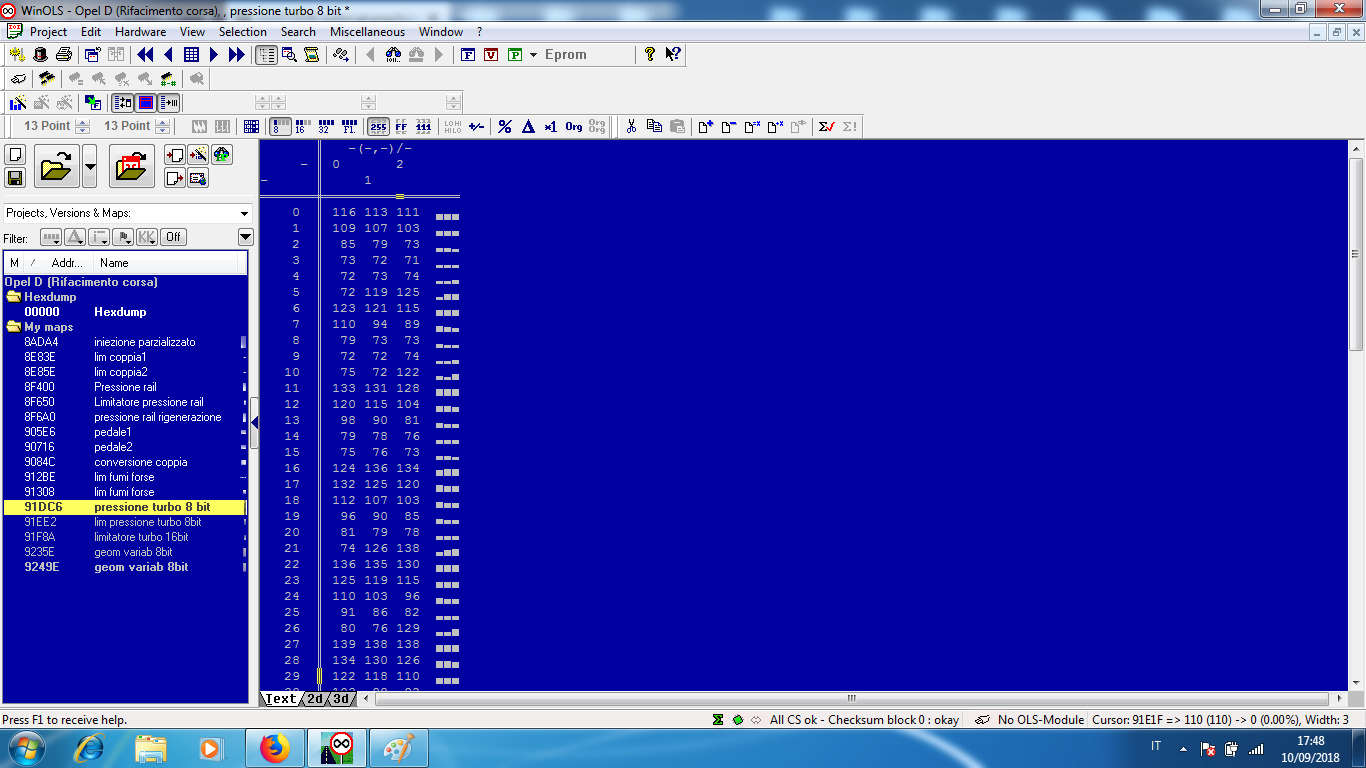

allego due screen della mappa turbo ad 8 bit tabellare, come capisco a quanti giri attacca o a che determinata pressione è a tot giri e tot pedale? altra domanda i limitatori fumo son questi? vanno alzati in b ase alla quantità iniettata o sbaglio?
per la vgt che mi hai fatto vede cosa devo fare per chiuderla a cìgiri più bassi come dici?
segui un po questo ols......lo screen corretto in tabellare della turbo è questo......per le vgt in z abbiamo percentuale apertura palette, più aumenti più chiudi e viceversa.
 varia di poco alla volta(3% può andare)e valuta tu il da farsi;)

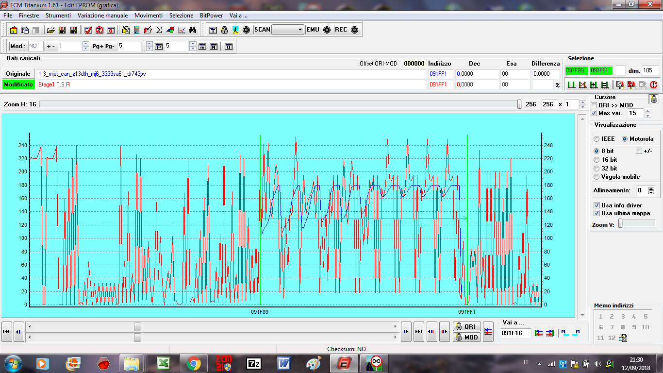

hahahaha già ieri sera ho prolungato troppo hahaha, comunque ho fatto quest'altro mappa dove compaiono tutti i limitatori pressione turbina sia 8 bit che 16 come visto dai tuoi grafici. la prima stage 1 non ho modificato il grafico limitatore pressione ad 8 bit dato che mi pareva incomprensibile. mentre ho modificato solo il limitatore a 16bit sempre prex turnina.
ho fatto venire qua il ragazzo e provata al volo... una delusione unica la turbina accende a 1700/1800 circa poi a 2000 giri si spegne cosi dal nulla per poi riaccendersi a 2200 circa e per poi andare discretamente.
sembra quasi strattonmare ma si sente che la macchina non funziona bene.

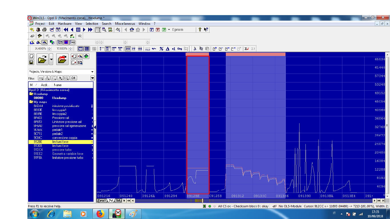

le sto visionando, ma vorrei essere sicuro mi è sembrato di notare che il limitatore turbo tu lo abbia modificato erroneamente ma mi serve un po di tempo per importare le mappe in winols, a presto.
1 minuto fa, lupotto ha scritto:

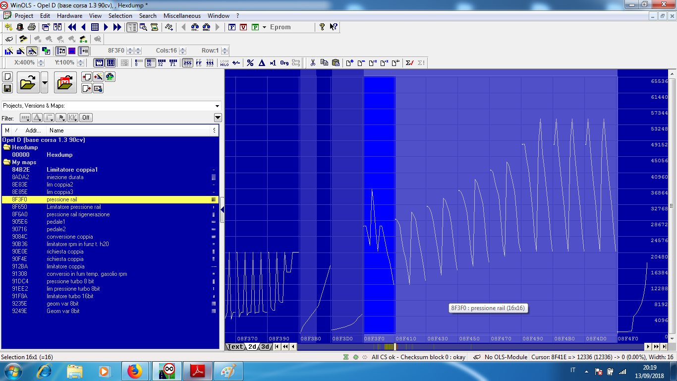

ti allego lo screen
questa se non sbaglio è il limitatore turbo ad 8 bit il quale non avevo proprio idea di come elevarlo dato che win ols mi sta dando dei valori sballatissimi su quella mappa per me molto ma molto insignificante, nonostante io abbia pulciato il magico .ols fornito dall'untente prima.
volevo chiedere inoltre come mai io non riesco ad invertire i valori sull'asse delle y nonostante i valori siano identici alla guida sulle marelli presente nel forum.
(nella speranza di fare un lavoro fatto bene come si deve sto ripartendo da 0 alla caccia di tutte le mappe nella speranza di poter avere il vostro supporto nel caso di qualche colossale dubbio hahaha)

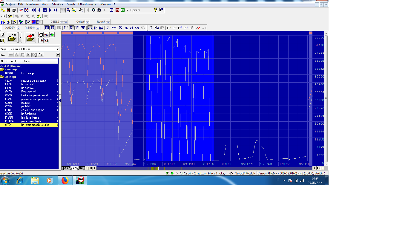

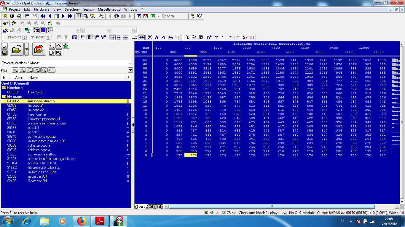

21 ore fa, lupotto ha scritto:
al momento sono proprio stanco ti allego un altro screen alla prossima.
Buona sera storifacendo l'analisi di tutte le mappe con sottomano l'ols fornito e la guida che c'è nella sezione guide. noto sulla mia mappa rail che i primi picchi sulle altre e sull'ols da voi fornito è regolare e capibile mentre sulla mia ha detio picchi strani come vedi in figura... che sono? è normale? @lupotto
per tua prima rail in effetti quel picco è anomalo,o la linearizzi o anche se la lasci cosi non penso influisca,sei sull asse dei  0 mm3/str.....
nel tuo .ols il primo limitatore coppia che hai trovato non penso sia un limitatore ma una mappa riguardante egr....
per geom/overboost penso che nel tuo caso siano mappe di geometria;per quel che ne so l overboost poteva esserci sulle turbine a geom.fissa sulle variabili viene tutto gestito dalla geometria.....non sono meccanico quindi attendiamo i più esperti....

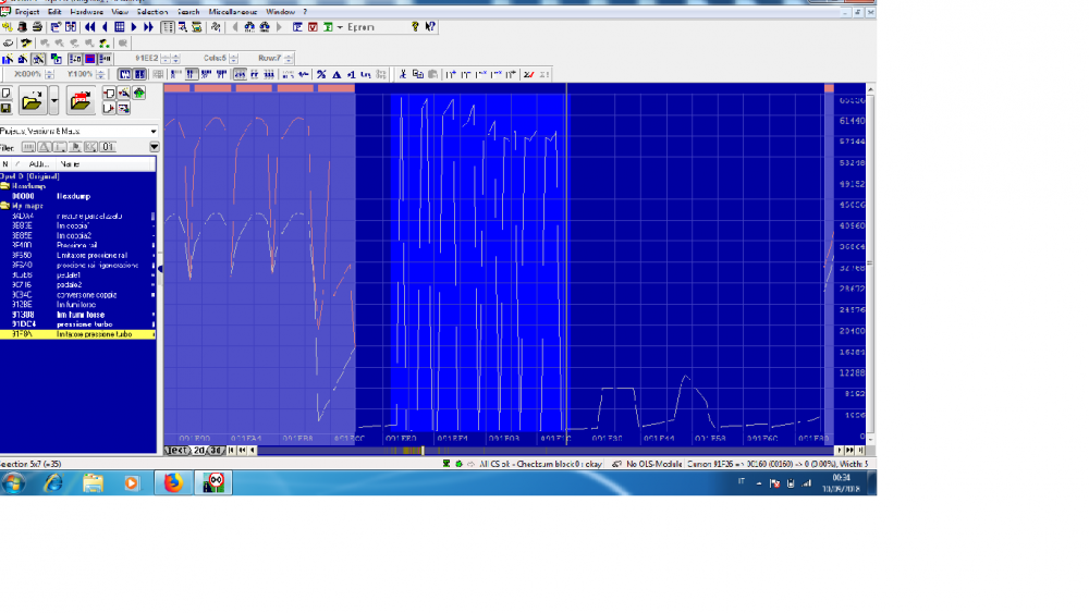

ho sistemato in ogni caso quella mappa rail che non si sa mia, di seguito allego una mappa da me fatta su base di altre mappe trovate qua sul forum la quale dicono vada abbastanza bene. se gentilmente qualcuno ci da un'occhio per vedere se ho fatto cavolate o tralasciato cosa.

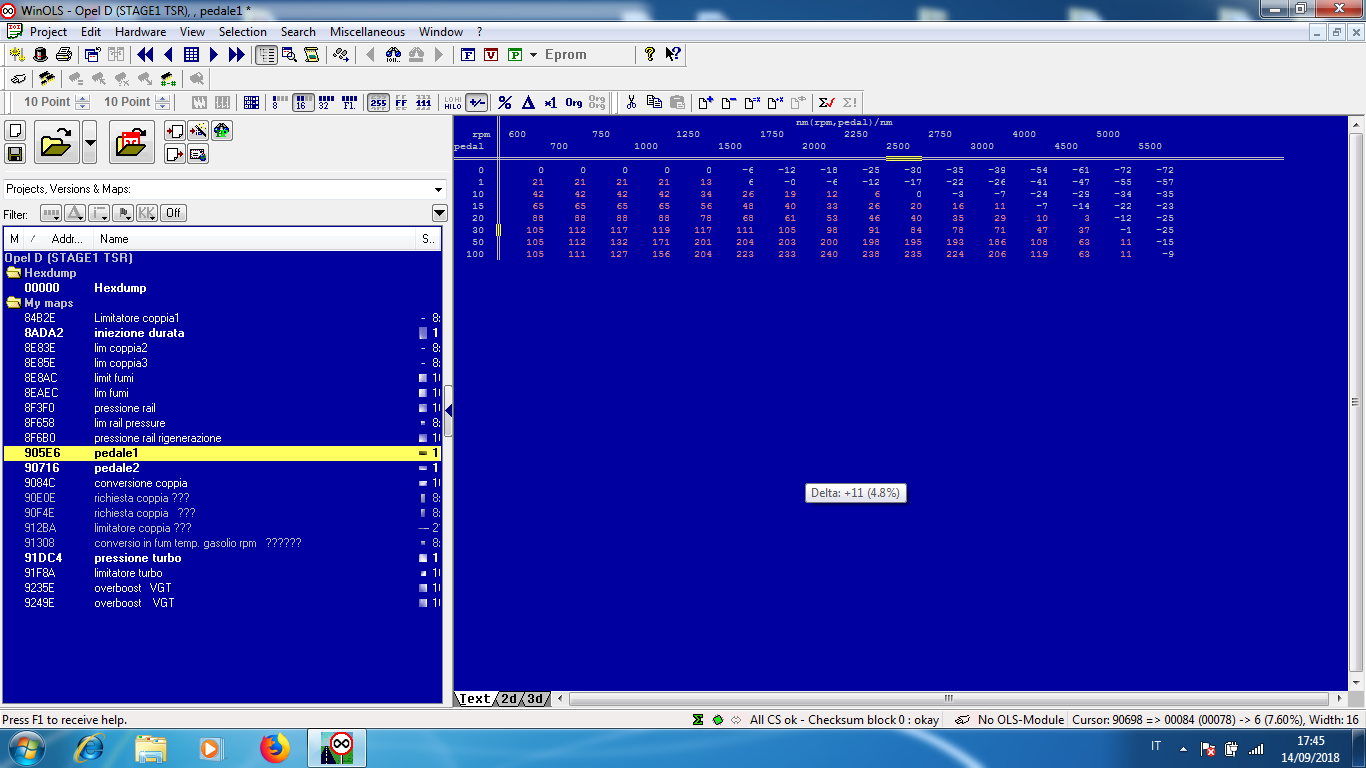

ho trovato un inconveniente durante la mappa pedale1 nion capisco il motivo dei numeri negativi.....
STAGE2 TSR
Mappa appena provata, al minimo sembrava un masey ferguson ma poi ho sistemato hahaha.

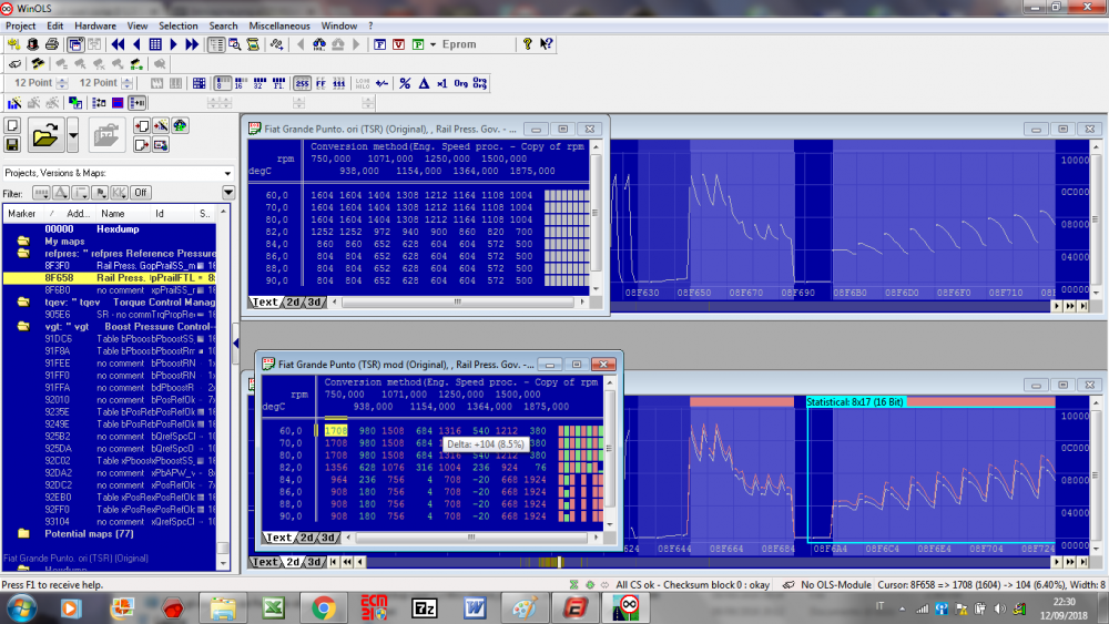

Marelli6jf3.rar

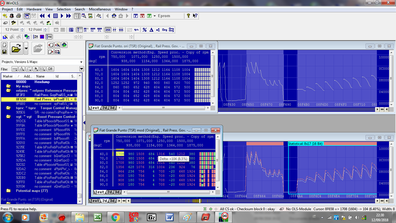

Salve a tutti.. Ho appena acquistato una g.p. 90 cv.. Mi spieghi meglio questa mappa parli di percentuale apertura però in z abbiamo mbar..
Non ho mai fatto marelli.. Pero in bosh solitamente Abbiamo mvolt
Bisogna usare un fattore conversione?
il tabellare dello screen riguarda la turbo....in 2d era rimasta selezionata la vgt.
cmq guarda questo che è più chiaro,in vgt confermo che abbiamo %.....controlla anche tu l ols che ho postato sopra626829058_turbotabellare.png.b442a42ba3494a829bf2fda96fc3532b.thumb.png.893b091ca87e5ea74dd4842c11079035.png
Confermi con joker che in vgt sono oercentuali, volebo chiedere pure io se  più ci avviciniamo al 100% più pressioneabbiamo
si più il valore è alto più abbiamo le palette chiuse quindi più pressione.....in tabellare se non ricordo male l asse dei giri va impostato eprom backwards in modo da vedere correttamente all aumentare dei giri e iq il diminuire dei valori in z.....
