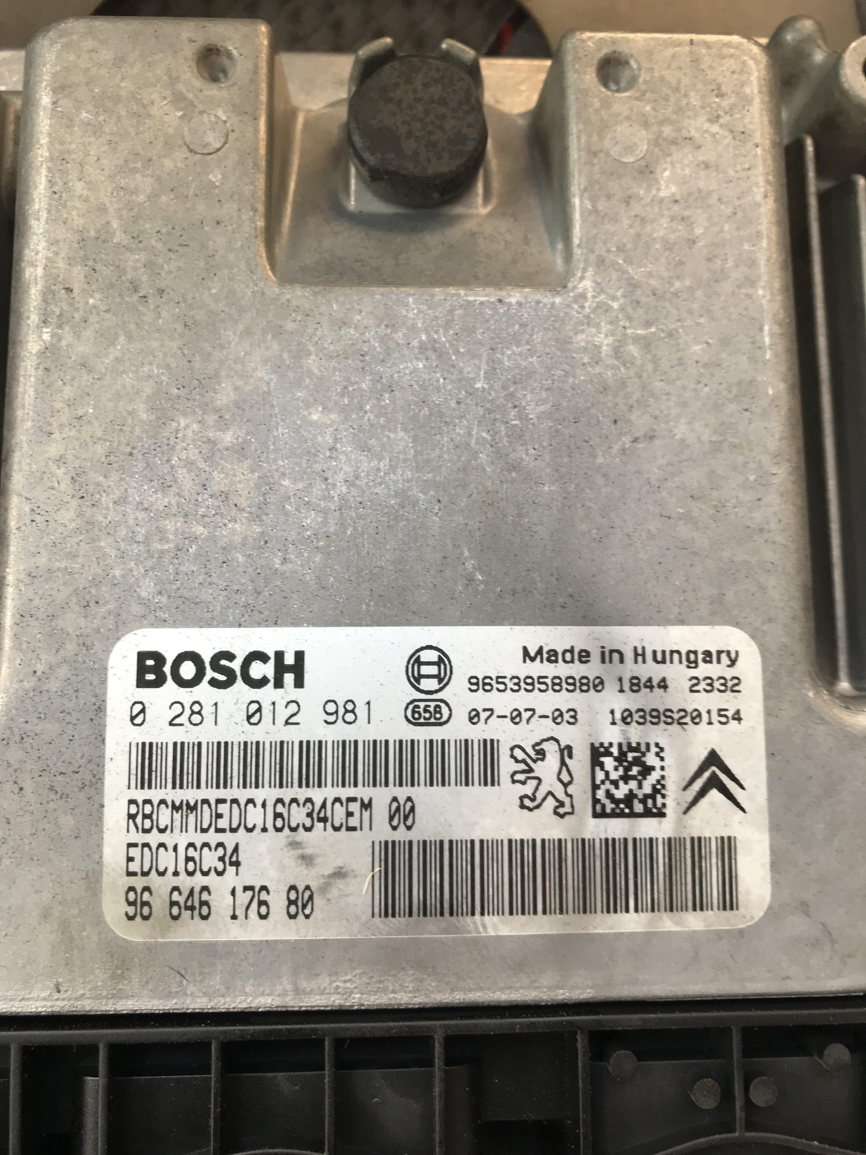

intanto posto la foto della ecu, tra l’altro nella lista delle auto nel programma manca la mia c4

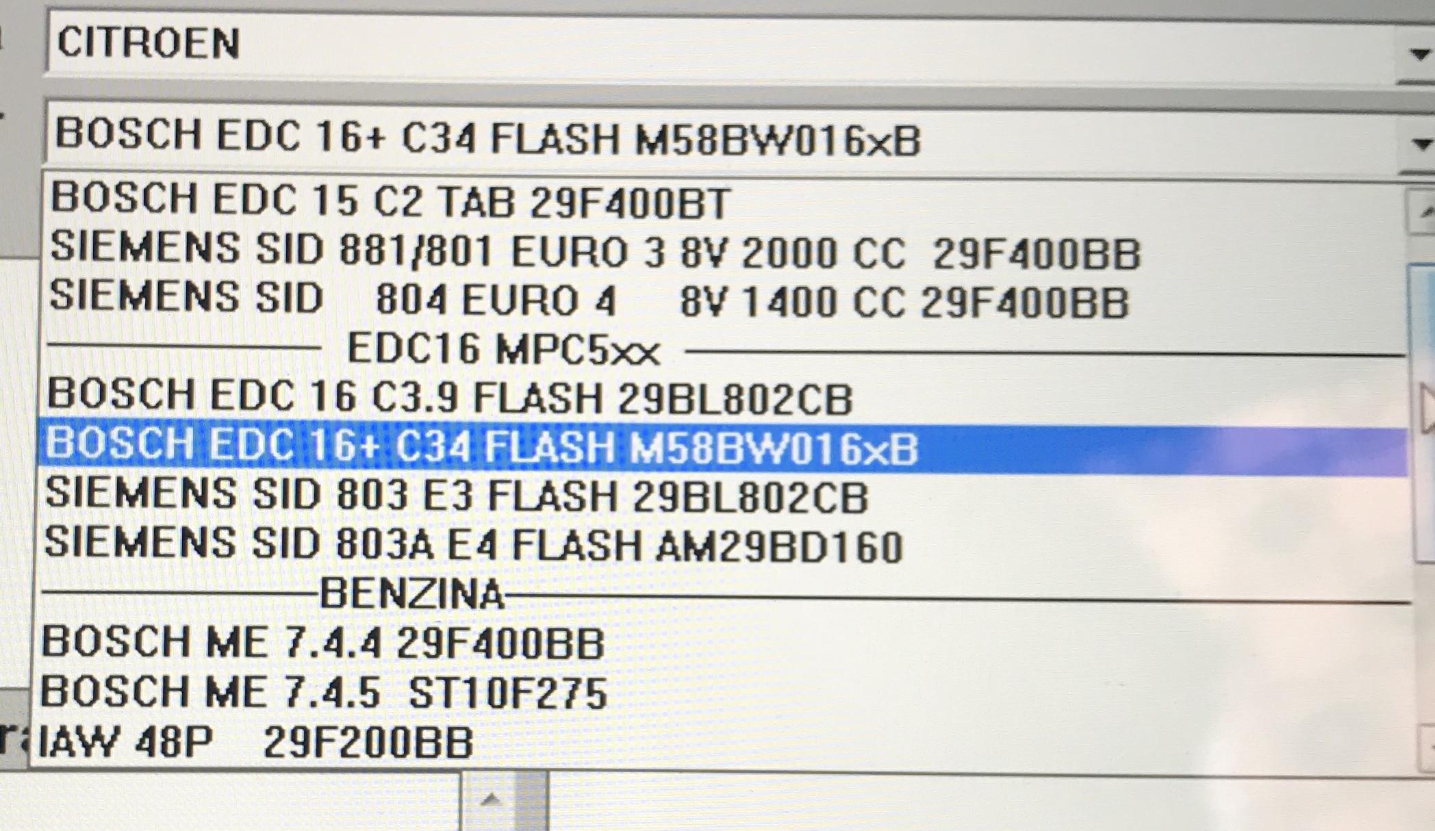

tra queste ecu quale devo scegliere ?

mentre leggeva arrivato al 50% mi spunta errore 1

Ragazzi la centralina a quanto pare ha un problema, se dovessi prenderne una dalla sfascia carrozze di cosa devo tenere conto per capire che è come la mia ? Soltanto della serie EDC16C34 ?
per montarla basta fare un backup della mia è scodificare quella acquistata?
a quanto pare c’è un problema EGR ed ecu, il mecca mi ha detto che se non si risolve il problema della egr non è detto che rimpallando si risolve il problema.
