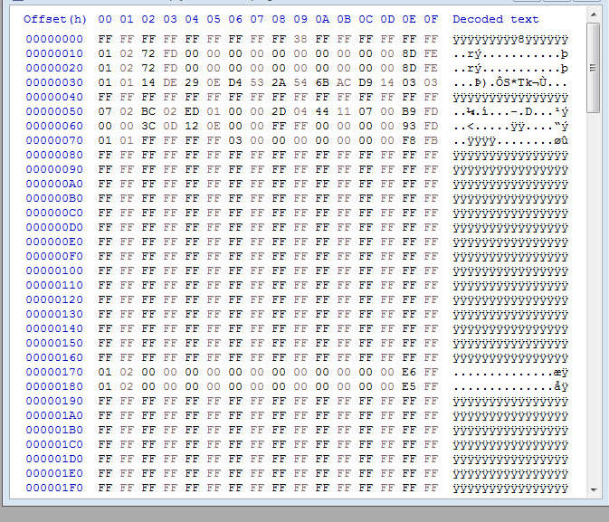

Non ho in mente in file, vedi le differenze con degli hex editor, e vedi, da un lato c´´e per esempio F3 AB B3 (Chiavi) dall altra FF FF o 00, e poi  continua , dovresti riuscire a modificare la tua con questi file, finché non la fai vergine

scusa, non é per il tempo, ma per la logica che non utilizzi.
Su questo settore, dovresti almeno saper utilizzare una comparazione.
Giá capendo questo si aprono degli universi . Capisci gli immo off, le mappe, i codici dtc, i codici radio, i crash, e tantissimo altro.
Non puoi copiare , le dimensioni sono diverse,e  il lavoro non andrebbe a buon fine.
Compara i file e vedrai le differenze. Da un lato vedrai le chiavi, dall altro i vergine

01 02 72 FD ?
Si credo, ma hai ragione sono completamente differenti, su tutti i file che ho, sono sempre pieni di 00, nella tua sono FF, anche se 00 e FF potrebbero avere la stessa funzione.
