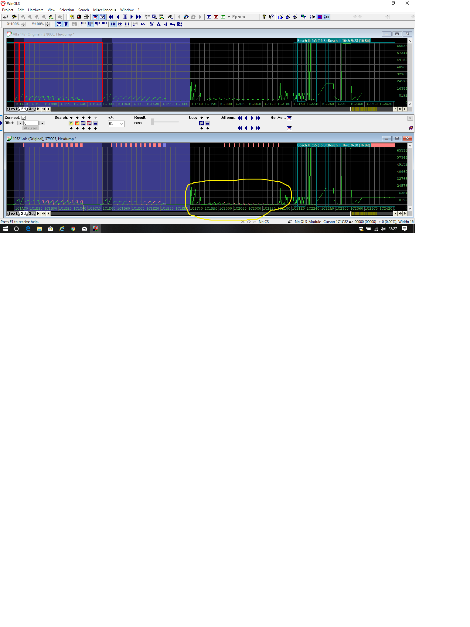

Ciao ho dato un'occhiata al file, molte cose da toccare non sono toccate, e hai toccato cose che non servono. L'egr è ancora funzionante.
Sembra proprio di si... anche io ho trovato le stesse info... probabilmente l'errore e quello di mantenere una quantità alta anche a regimi alti...
una mappa-zzona di copia e incolla..
Parti da zero

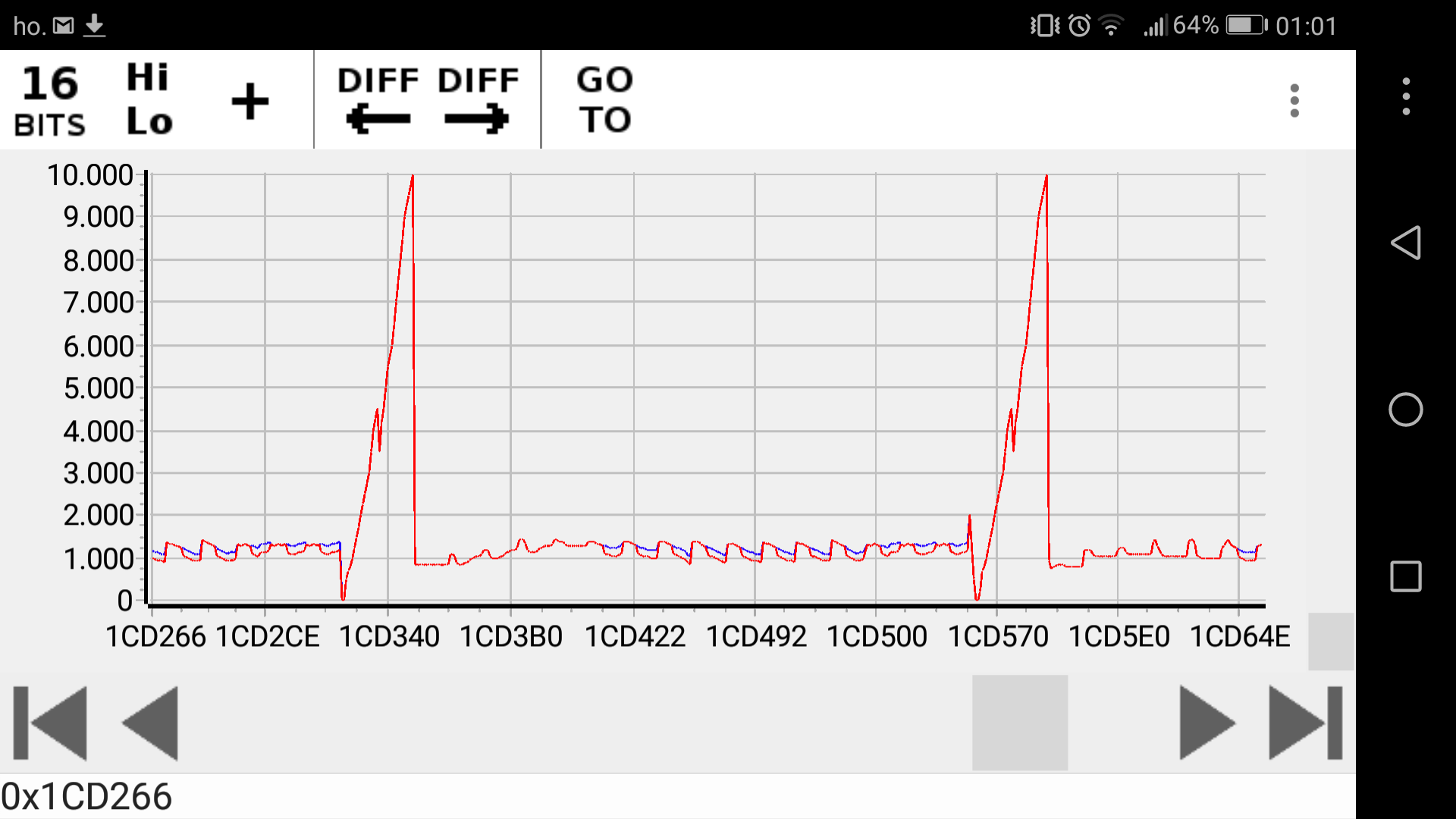

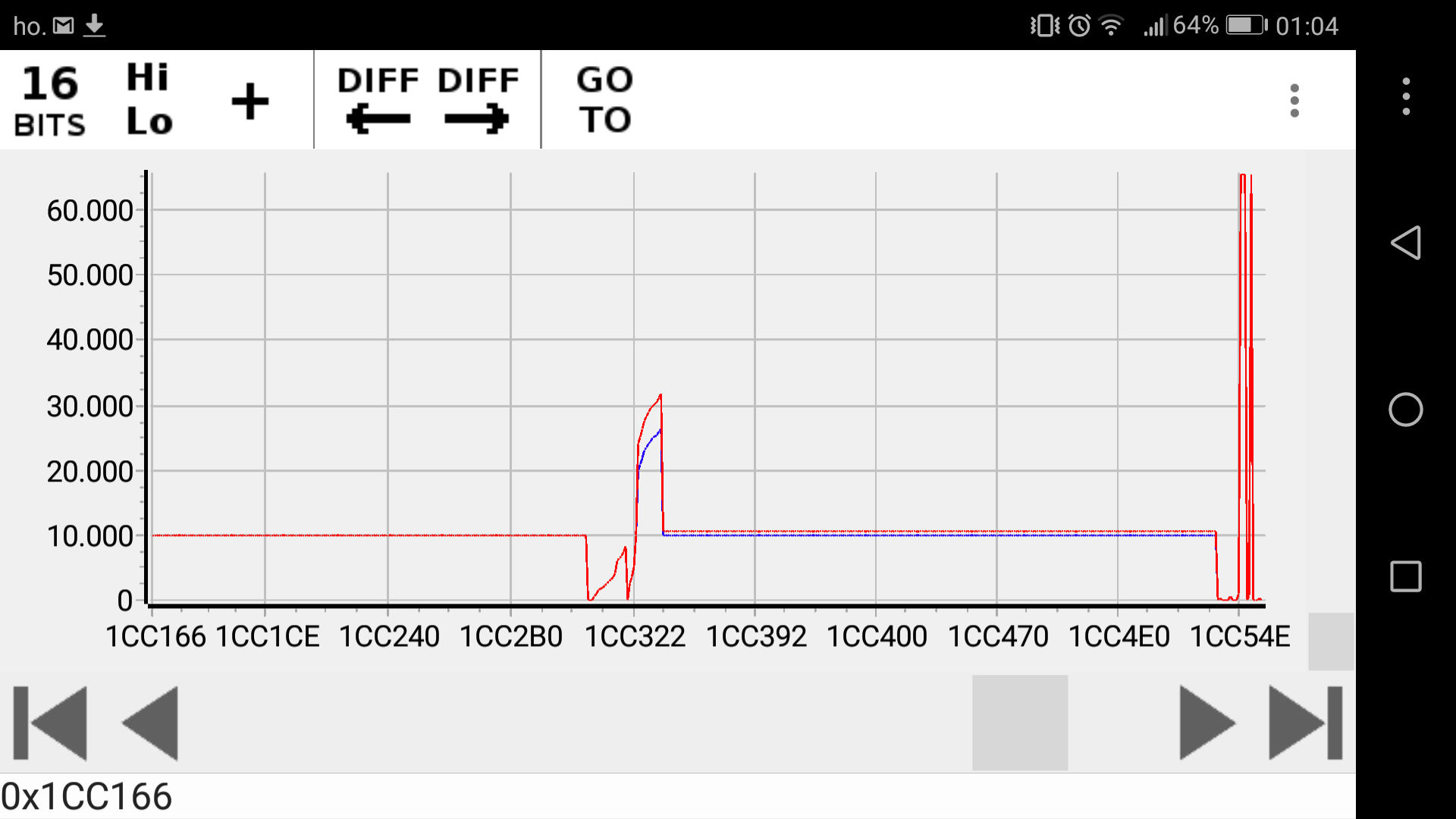

Ti mostro qualche mappa che hai sbagliato orribilmente e toccato alcune inutili..
penso sia riferito a me perché sembra la mia mappa... anche io guardavo quelle mappe e mi chiedevo cosa fossero... :huh: io non le ho mai toccate anche perché non so la loro funzione... ho riportato ori quella da 1cc322 a 1cc54e, poi da 1cba3e a 1cbc74, da 1cbd5c a 1cbdd0... l'ultima mappa postata da te e la mappa fumosità... non va bene? influisce sul errore oppure semplicemente e da migliorare?
Grazie
daccordo con tky nel riportare ori quelle zone.....l ultima mappa  sono le lambda.....usa fattore conversione 0,0147 e vedrai da te che non serve moddarle così.....con i tuoi decrementi stai sui 13 di afr......anche se non penso influisca sull errore.
io sulla nm to iq toccherei solo gli ultimi 2 bp e relativi valori in z
OK, info preziose per me... e sempre da voi due... :) a te Joker il caffè te lo offro ol 21. ... TKY deve ancora aspettare... grazie ancora.

Riportate le due mappe ori...aggiustate le lambda un po... anche la mappa conversione Nm/IQ ... ma l'errore persiste... forse dovrei rimettere l'ori e rifare il tutto da capo... :(
Se superi il rapporto 1:5 tra nm to iq e quantità iniezione, ti viene fuori il dtc di controllo coppia.
Se la tua macchina ha la c39 hai la nm to iq già calcolata fino a 500 quasi sicuramente, e quindi inietti già 100mm3.. é quasi inutile mettersi a cambiare quella nm to iq

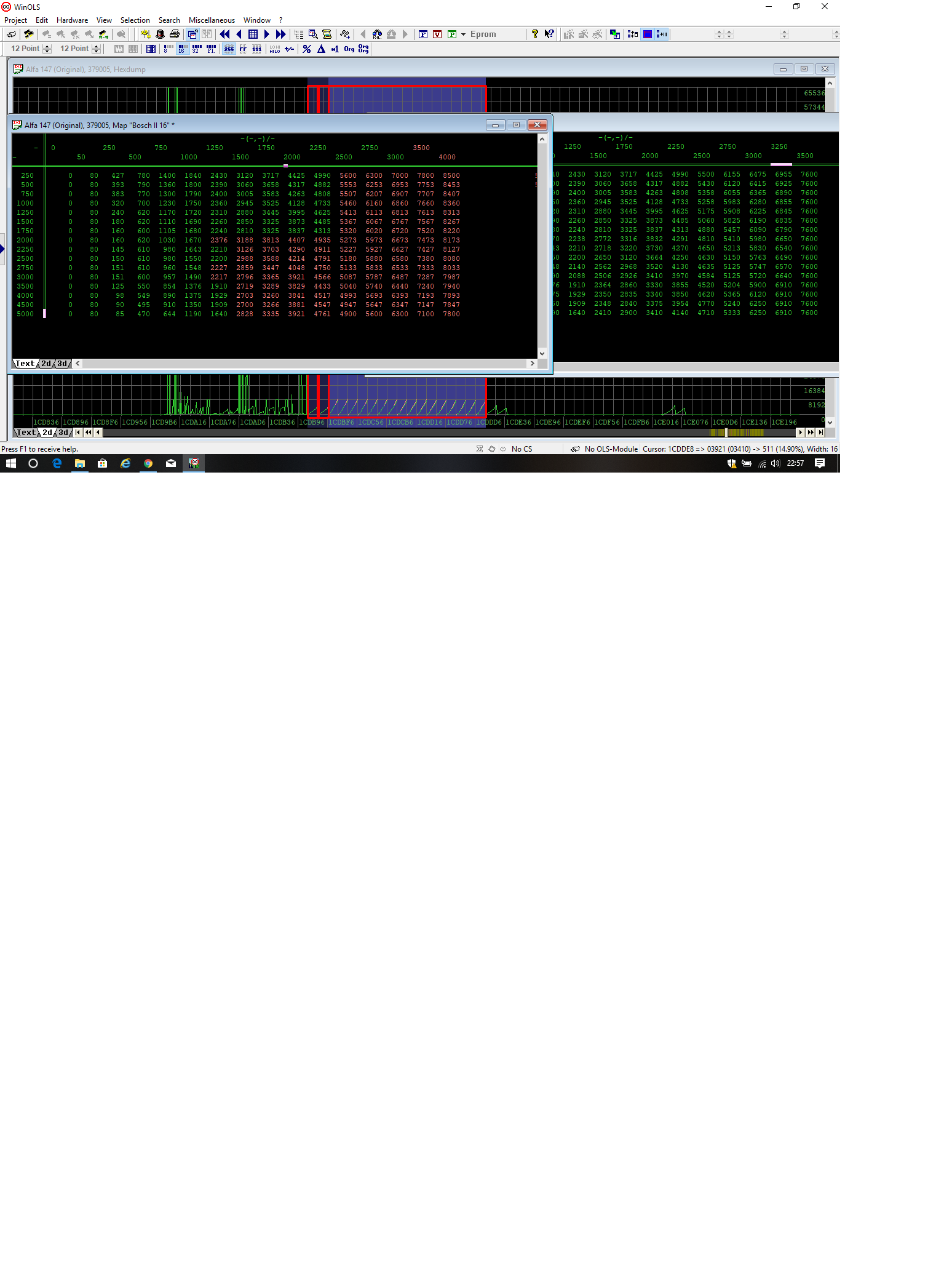

posta uno screen dell ultima nm to iq caricata che vediamo....

Allora, se cancello con la diagnosi, sparisce per un po... ma compare magari dopo un po... anche un'ora... subito dopo essere cancellato l'errore ho provato la macchina e tirata un bel po ma niente errore... ma dopo che il ragazzo se ne andato mi ha chiamato dopo circa un'ora per dirmi che l'errore e comparso ...
Dubito che l'errore esca per quella mappa..sulla mia l'ho alzata a 500nm per 120mm3 senza errori..ha qualcosaltro che non va...ora non sono al PC ma va visto altrove secondo me..la mappa conversione c'entra un ca..
le pedale sono 4 subito dopo la quarta non so cosa sia......a sto punto se la nm to iq non è prova a rimettere ori questa.......a meno che qualcuno sa cosa sia e non c entri manco questa........
Allora, tutto sto casino e uscito fuori semplicemente perché mi e stato chiesto un favore... praticamente ho ritoccato una mappa che aveva tanti strappi e vuoti... tante cose che si vedono io non le ho toccate... io ho solo provato a creare delle line curve senza quei seghettamenti ... le mappe strane esistevano anche prima che io ci mettessi le mani... comunque, non ci metto niente per rimettere tutto ori... tanto e tutto a tempo perso. quello che mi interessa e di trovare il problema per sapere in futuro come e cosa fare caso mai capitasse un errore del genere...
aggiungo anche la mappa che ho trovato sulla macchina cosi da fare il confronto con la mia mod. con quest'ultima l'errore non esisteva..
