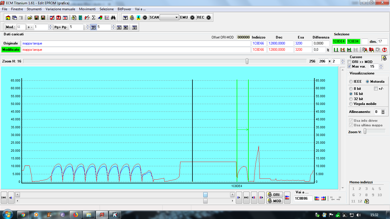

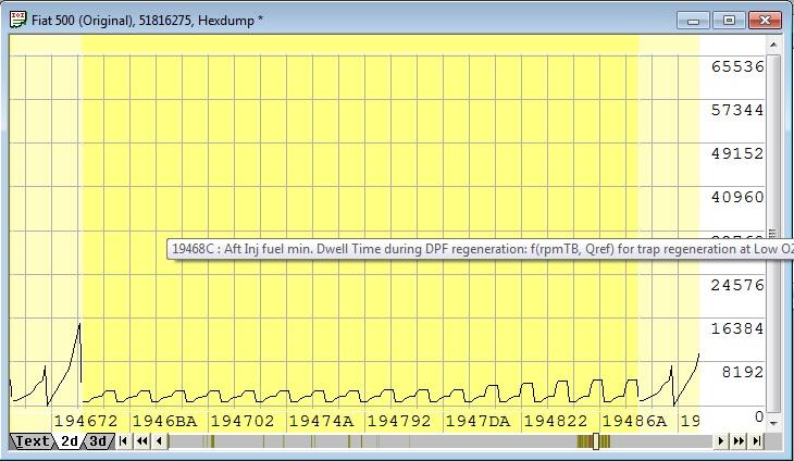

Nel primo screen se non ricordo male, quel 2d indica le iniezioni inerenti al FAP, molto simile per forma alle mappe RAIL, ma legate alle post iniezione durante la rigenerazione FAP

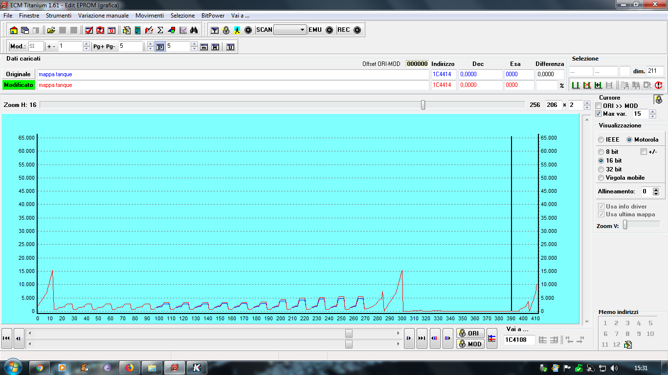

Per il secondo screen invece mi pare proprio che siano mappe di coppia e il secondo panettone evidenziato sia proprio uno dei vari limitatori presenti in questa ECU.
Poi magari se ci dai l'informazione se stiamo parlando di una MJ8 o MJ9 sarebbe ancora meglio, ma penso che a grandi linee le mappe siano molto simili.

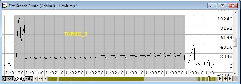

turbo 3 è il mio primo screen dove mi è stato detto che sono mappe del fap x l 1 e la 2 ora controllo ti ringrazio
per questa si ti chiedo scusa volevo segnarti quelle della VGT che ti metto adesso, sul turbo 3 non considerarlo

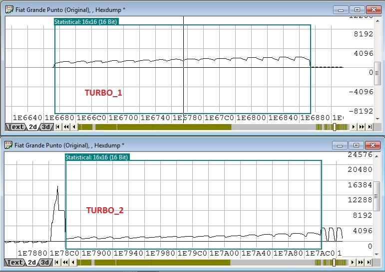

turbo_1 e turbo_2 ti garantisco io che sono corrette perchè le ho utilizzate negli anni molte volte come modifica e le mappe sono quelle, reperite con studio del DAMOS con WinOLS.
ok ti ringrazio!!

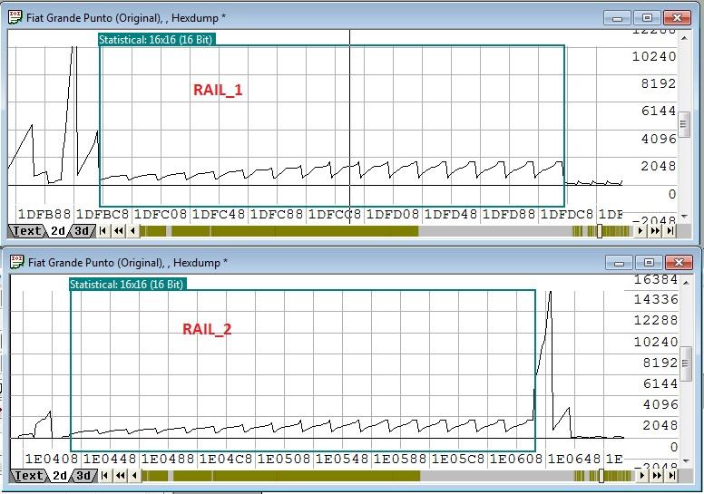

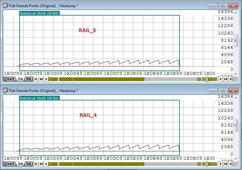

Queste sono le mappe Rail
invece mi levi un dubbio xke le prime 3 come valore ha 1704 e la 4 mappa ha 1600 non è esagerato come rail? io sulla mito ho 1600 ma è 1.6 120cv
a dirti la verità me lo sono chiesto anche io, ma io per logica di modifica mia, quando aumento la pressione Rail, non aumento mai il valore massimo della pressione se è stabilito a 1600 lascio sempre 1600 come pressione, modifico tutti i valori inferiori nella zona di carico parziale e pieno carico, ma non oltrepasso mai i valori di picco del rail, anche perchè oggi come oggi abbiamo pressioni normalmente intorno ai 1800/2000 Bar sui moderni diesel già di serie, l'epoca dei 1600 Bar ormai è finita :D
ma quindi sei sicuro che è il rail a 1704??
beh la mappa come forma 2d è Rail, diciamo che su questo potrei avere pochi dubbi, in quanto il grafico 2d a me dice essere RAIL, solitamente mi baso sulle forme grafiche delle mappe per poterle riconoscere, e anche se non sono un Guru del settore mi sento sicuro almeno al 90% che siano mappe  relative alla pressione RAIL quelle.

allora vediamo un po sperando che l'occhio in 2d non mi inganni ti posto questi screen delle mappe TURBO intanto
Però riguardando con il Damos ti confermo essere mappa relativa al turbo questa e che non è quella da te postata in quanto come vedi gli indirizzi sono differenti, e anche i BP non sono gli stessi.
La mappa che hai postato tu sta a 1C4, mentre quella che ti ho postato io è a 1E8.
e infatti i valori espressi nella mappa che ti ho indicato io sono in mBar, quindi si è sempre una mappa turbo questa TURBO_3
si anch io xo guardo anche i valori e questi non mi tornano cmq ok
si questa ci sta
11 minuti fa, TiaGtc ha scritto:
La mappa postata da te è questa presa dal Damos MJ8
e anche se in inglese puoi leggerne la descrizione
e infatti come mi avevano dtto
sul limitatore di coppia, sei stato bello aggressivo :D, linea dritta proprio.
Per quanto riguarda il turbo direi che puoi dare anche più di 80 punti, io solitamente non incremento tutta la mappa per partito preso, la mia logica è dare più aria sotto dove serve visto che diamo più gasolio, e incremento minore in zona di pieno carico. Diciamo che potresti tranquillamente dare a scalare da 200 punti in zona di carico parziale quindi in basso e medio carico, fino ad arrivare a 100 punti nella zona di pieno carico a massimi giri.
La mappa tempi potresti anche dare un po di più del 5%, come base va bene, diciamo che su mappe standard possiamo andare a crescere dal 5 al 15%
Per la pressione Rail su mappe standard arriviamo ad esagerare al 5%, mentre io personalmente sto sempre intorno al 3% extra se non abbiamo modifiche e la vettura e totalmente stock, ovviamente come dicevo prima lasciando il valore massimo (per esempio 1600bar) inalterato.
poi ovviamente questo è il mio pensiero e metodo, poi non è detto che sia il migliore.
Stiamo parlando di mappe standard ovviamente non di mappe per auto con modifiche, diciamo il classico incremento normale.
Modificato da ETP Staff
Le mappe di richiesta coppia invece vanno bene al 15%, incremento nella media standard, però potremmo fare anche meglio arrotondando quelle un po spigolose, come quando andiamo a risolvere il classico buco dei 1.3 per dire.
