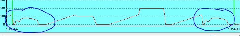

Il 24/8/2018 at 16:05 , Robertofiat ha scritto:
Ecco questa mappa mi è stata fatta con relativo rev, qui c’è il famoso quadratino che a me non c’è
Questo non è un limitatore di.coppia...

Quella mappa da te mostrata non é di limitazione di coppia ma bensì mappa su gestione DPF che, se hai anche non in allestimento, la puoi portare pure a 0...te cambia na sega!

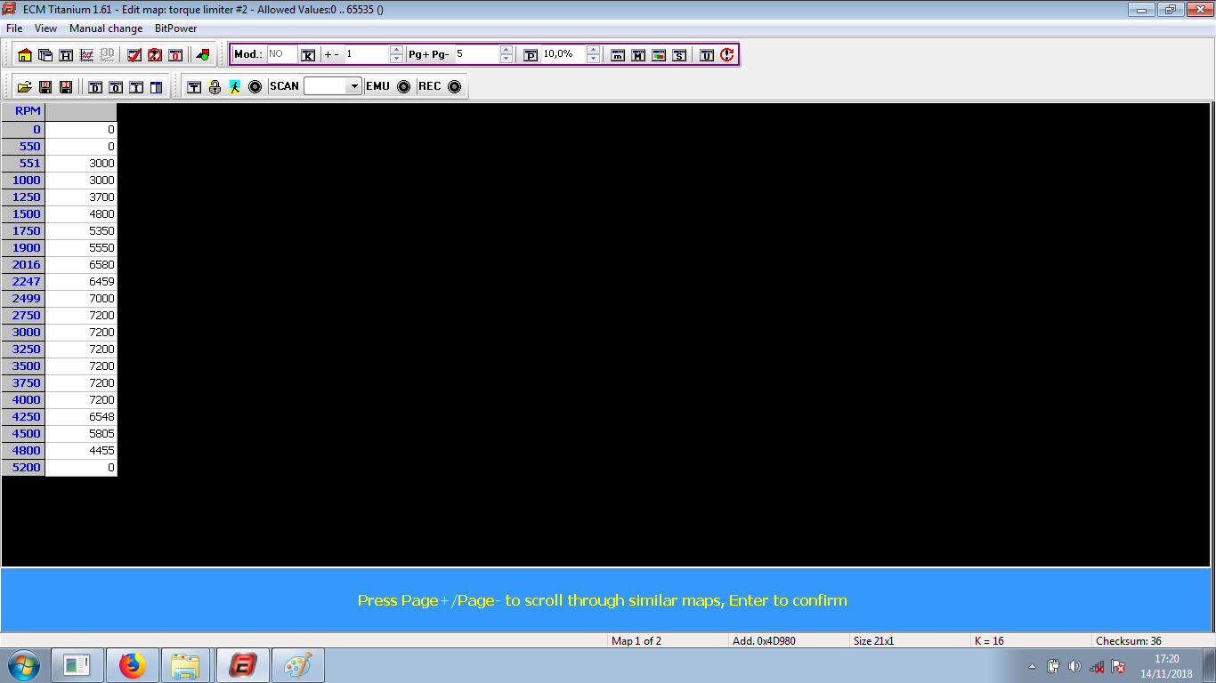

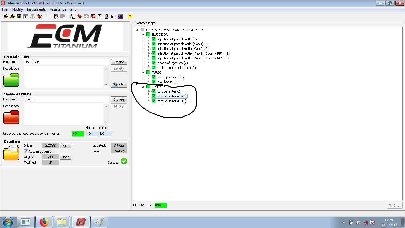

esempio mio : voglio fare rev limit a 5200 rpm
1 trova torque limiter nel programma
2 trova il valore meno alto nel mio caso 3000 come in foto
3 a 5200 rpm metto 0 come in foto
4 subito prima sotto 5200 rpm cioe 4800 rpm nel mio caso  metto il valore meno alto  cioe 3000 al posto di 4455 nel mio caso.
5 modifica  tutti altri torque limiter se ci sono
quindi in questo caso il mio rev limiter e  a 5200 rpm  cioe dove ho inserito valore 0 li fa rev limiter
prova se funziona.

in povere parole per fare piu veloce prova  di mettere 0 come valore in tutti torque limiter nel mio  caso ho 3 torque limit    come in foto sopra.
cioe :
vuoi a 4500rpm da 4500 in su metti 0 come  valore
vuoi a 5000rpm da 5000 in su metti 0 come valore
vuoi a 6000rpm da 6000 in su metti 0 come valore
questo valore 0 voldire che non da piu gasolio da quelli rpm in su perche rev limiter voldire tagliare carburante.
logica parzialmente corretta ma non funziona cosi..
essendo un taglio lato BP, e come noto i BP da x a y vengono interpolati.. se tagli come dici tu non hai altro che limitazione di giri, mentre un taglio controllato di bit dalla soglia alla presoglia, ti dà l'effetto rev per richiesta prerev e taglio al rev.
