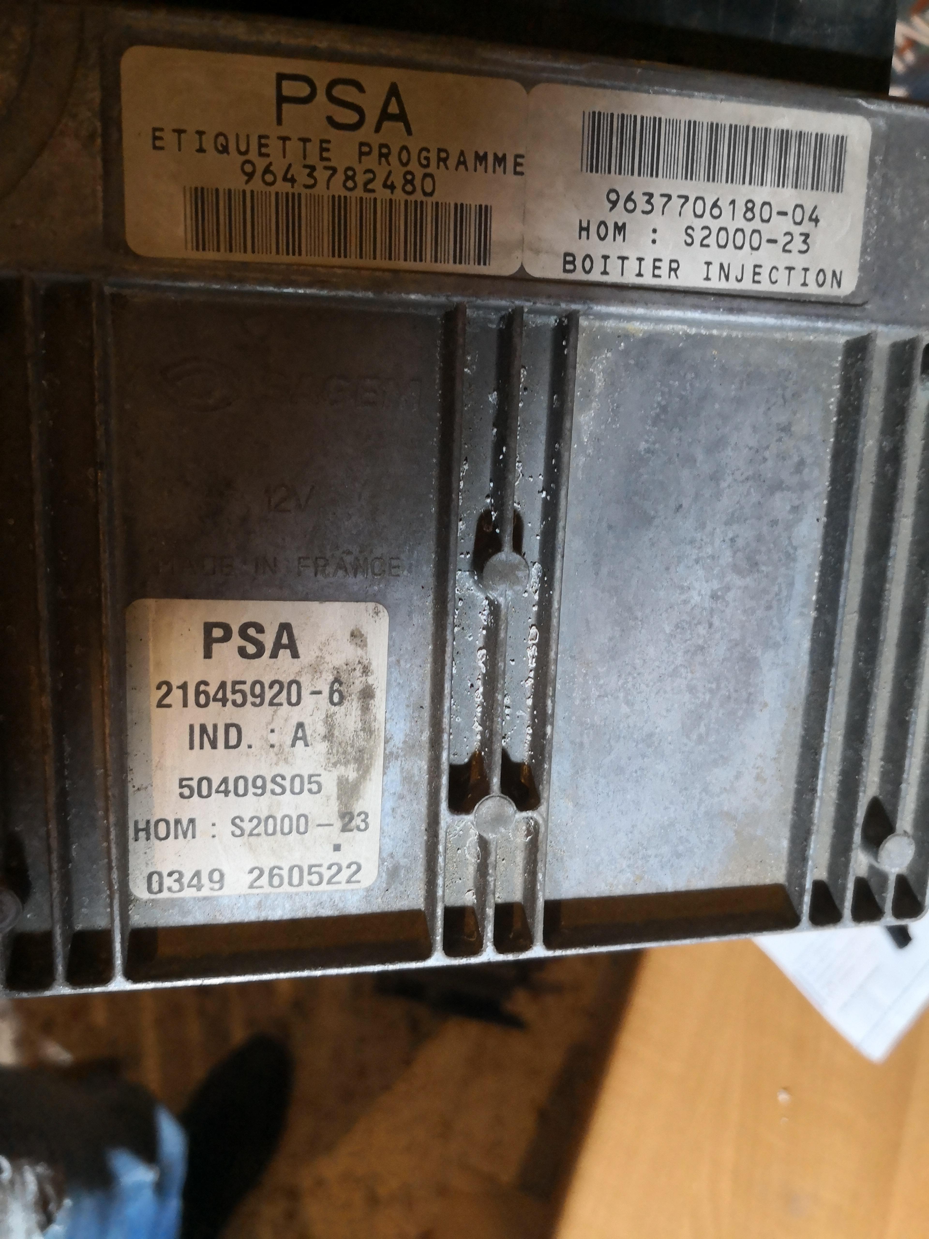

Consiglio scodifica centralina p 206 1,4 benzina sangem
3 ore fa, joker01 ha scritto:
con cosa apri l ori non riesco ad aprirlo ne con un comparatore ne con winols.......
Ciao e grz per la risposta ho sbagliato a postare i file domani mattina allego quelli giusti okgrz ancora
ho trovato questo in rete......dato per testato 100%.
la ecu ha i tuoi stessi numeri hw e sw ma cambia logicamente il contenuto della e2p ori
vedi se con i tuoi sw processando l ori ottieni lo stesso immo off che ti allego  sei apposto.....io con i miei sw non ho stesso risultato...
206orig1.4 testato ok.rar
  • Thanks 1
Scusami se è testato metto direttamte questo senza fare  altre prove anche perché oggi ho provato e non arriva neanche la benzina più boh strano la cosa più strana è che o caricato il suo file originale e non arriva neanche la benzina mentre prima si .... kmq volevo chiederti un’altra cosa tra un eeprom 95080 e una 95160 c’è differenza nel senso che se al posto di una metto altra cosa succede ?
per le 2 memorie la 95080 è 1 mb l altra e 2mb.... la piedinatura è uguale,puoi provare a mettere tutto ff o 00 nello spazio non usato ma è un esperimento che non ho mai fatto...
per il file si quello è testato non vorrei però  che ci siano anche altri dati diversi dal tuo...tipo telaio,km,pin bsi se non sbaglio sta tutto nella e2p....
Modificato da joker01
  • 4 settimane dopo...
Buona sera volevo sapere una cosa come mai riesco a leggere con ktag e non riesco a scrivere ? Forse perché per scriveredevo rimuovere la 2ep 5p080 ?Grz anticipatamente
