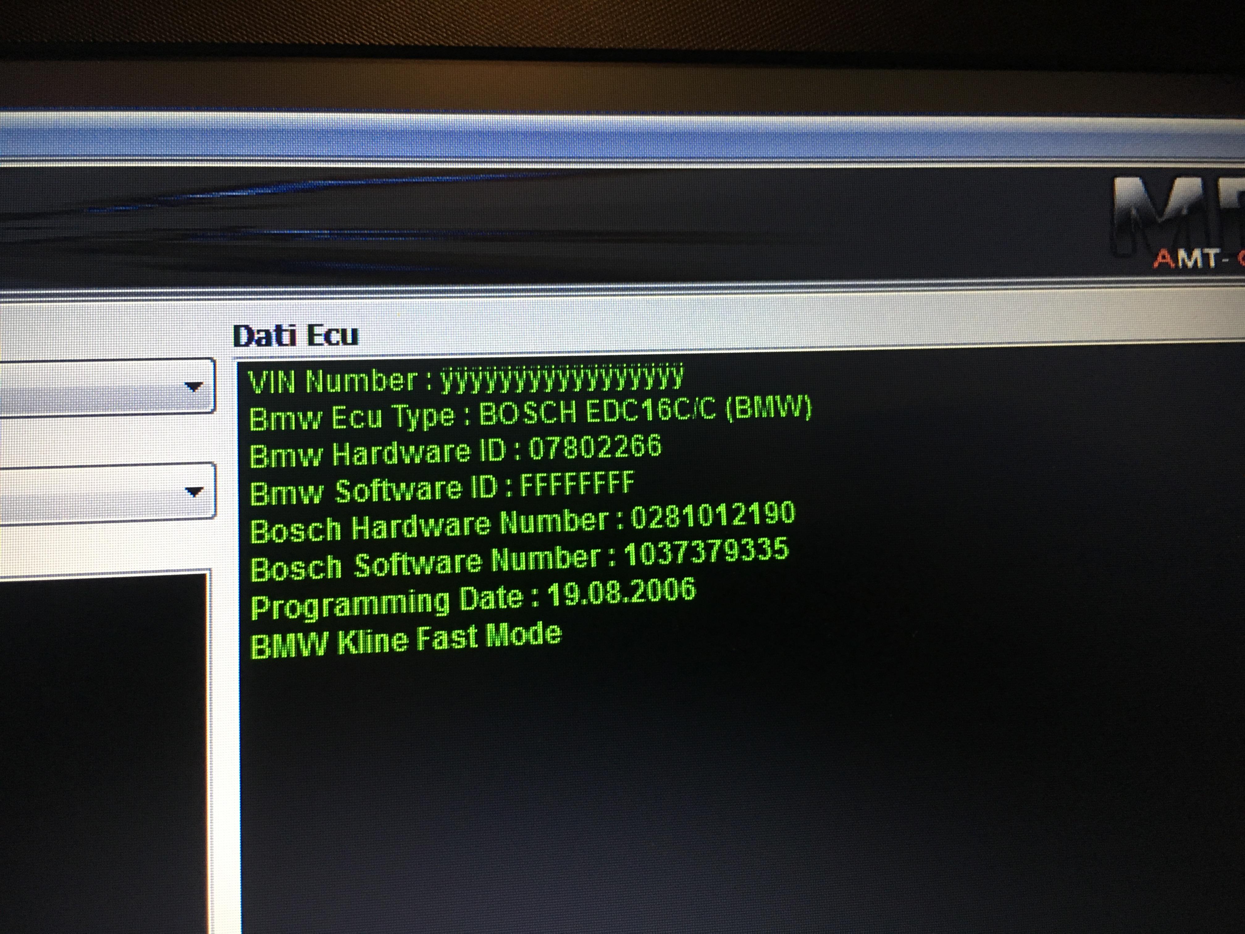

Buona sera a  tutti! Sto cercando di capire dove si potrebbe migliorare la mappa per questa bmw di un amico.
Come prima impressione mi pare vuota fino ai 2500 giri poi comincia ad essere bella piena.
Essendo la prima mappa su motore common rail chiedo inoltre se qualcuno può gentilmente darmi qualche dritta in base a cosa incrementare questa mappa.
Allego il file ori dell'auto.
Ps fra qualche mese vuole rimuovere il fap per cui un'altra modifica da fare su mappa sarebbe quello di escluderlo giusto?
Saluti Matteo
bmw jacopo
Ti conviene di fare una sola mappa...  aspetta che sia tolto il DPF e poi ci metti la mappa... Anche perché le caratteristiche della macchina cambiano eliminando il DPF. Insieme al DPF, puoi scegliere di chiudere anche l'EGR, sarebbe meglio.
Ok va bene, il fatto è che non ho idea di come eliminarlo il dpf, comunque la mia idea era quella di caricare il file già con il dpf escluso cosi che una voltaeliminato meccanicamente non si accendano spie strane.
come ed in cosa cambiano le caratteristiche dell’auto una volta tolto il dpf?
Devi scrivere i dati della tua centralina: tipo, HW e SW... eventuale aggiornamento... poi spera che qualcuno con esperienza ti dia un consiglio.
