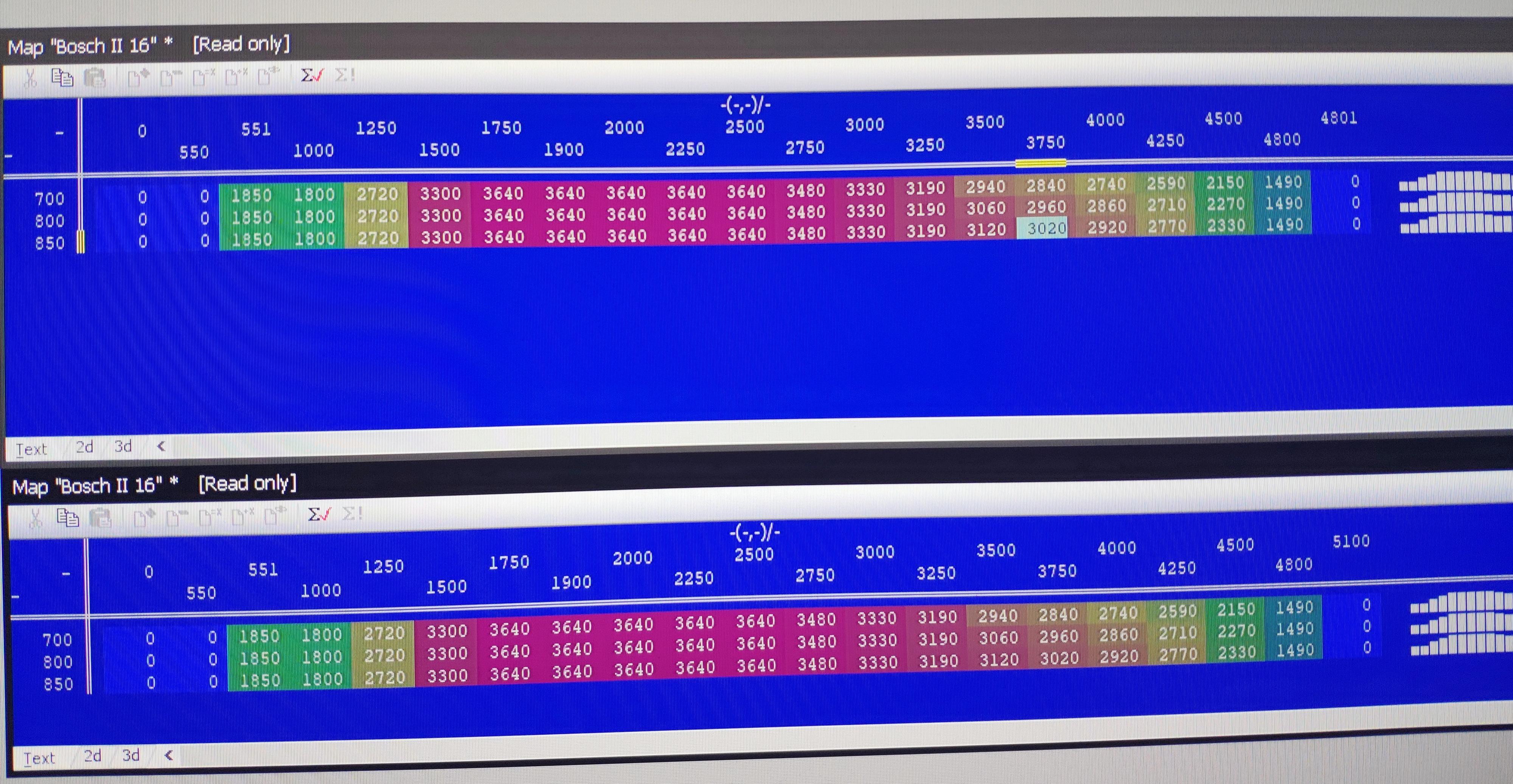

Rev limiter (popcorn) fatto corretto?
Salve a tutti, è la prima volta che mi cimento in queste modifica, volevo chiedervi se è stata effettuata correttamente, vi allego quindi una foto della tabella (sopra quella modificata) (e sotto quella originale)

Il software da te citato (ecm2001) non è un software consono in quanto crack, quindi ti invito a non espletare nomi di materiale non consono.
Riguardo al rev limiter su edc16 si fa da limitatore di fuorigiri ove presente.
Il nome del file non implica la codifica del file stesso...lo puoi chiamare anche file.pippo

Salve ragazzi, riscrivo qui perchè ancora ad oggi non sono soddisfatto di questo rev limiter che ho su, allora, praticamente l'effetto lo fa, ma non è scoppiettante come vedo in molti video, ora non so se dipenda dal fatto che quelle nei video sono mappate a bestia (fanno anche parecchio fumo) oppure cè qualcosa nel mio file che non va bene, leggendo vari topic a quanto ho capito su edc16 cè un bit prima del limitatore coppia, l'unico bit che trovo prima del limitatore ha un valore di 5000, che dal damos mi indica che sarebbe "protezione del motore Limitazione della quantità dovuta alla pressione atmosferica",è questo il bit che devo portare a 4801 (il regime che taglia nel limit. coppia)?

Manca la mod, il rev lo fai da quel limitatore di fuori giri ma se vuoi fumo, devi alzare la coppia pedale, limitatore e regolare la lambda
Ecco la mod, oggi invece provo ad utilizzare il metodo SVRL e vediamo se migliora, quindi eventualmente provo a modificare quel valore 5000 che trovo prima del lim. coppia?
La mappa pedale e limitatore sono gia alzati, la lambda non so se me l'hanno toccata quando hanno rimappato.
