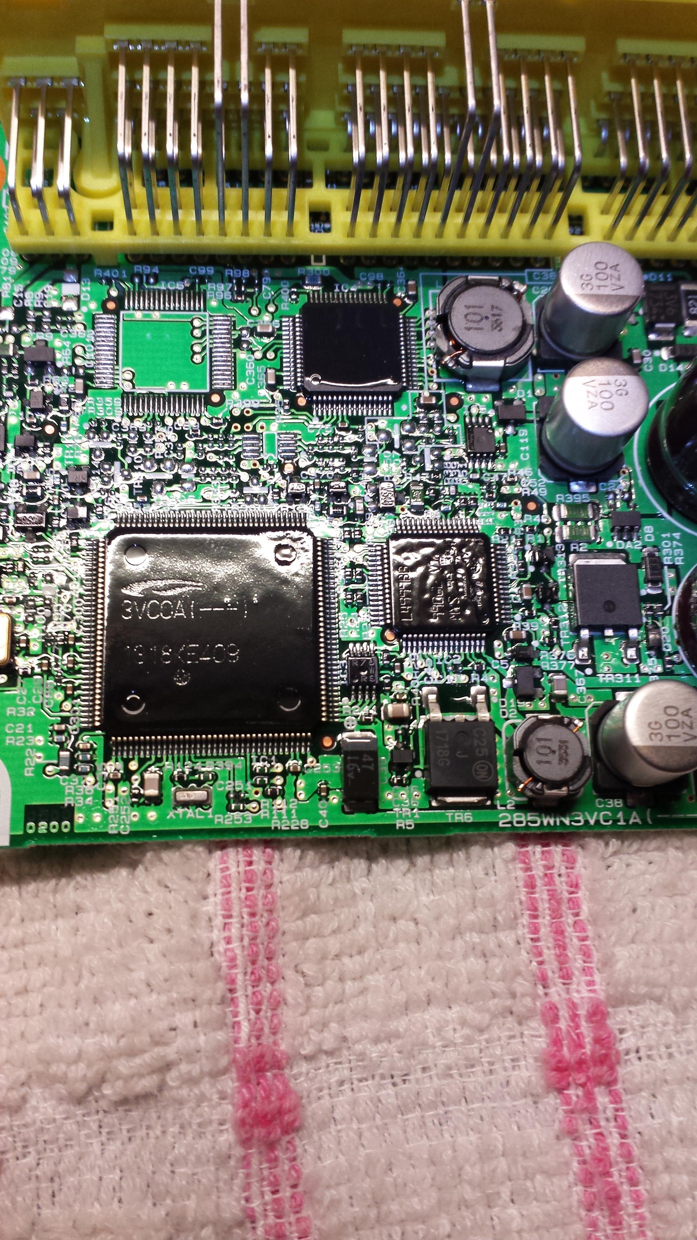

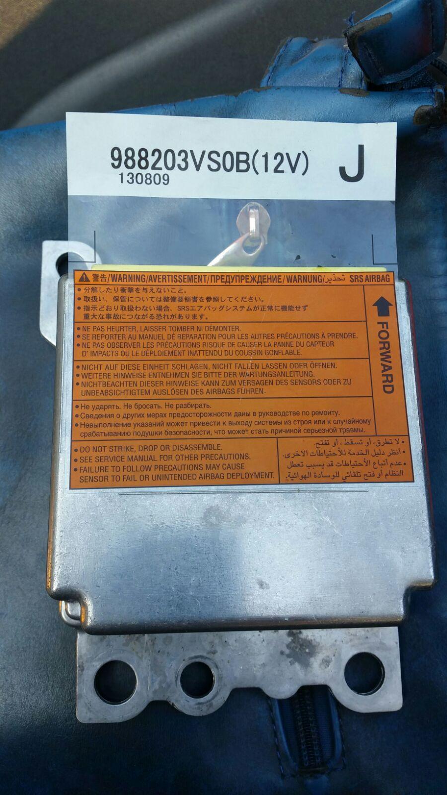

dovrei leggere la memoria di questa ecu.....mi aspettavo una e2p ma invece è un chip più piccolo.....
allego foto...qualcuno ha schema di collegamento o mi aiuta su  come dovrei leggerla;sul chip è riportato r76wrs dovrebbe essere una 93c76......
letta ragazzi.......
con upa 93c76 16 bit senza dissaldare;il file che ho letto è praticamente quasi identico ad alcuni crash trovati in rete quindi penso la lettura sia buona.....per oggi basta,domani procedo al clear:thumbsup:
