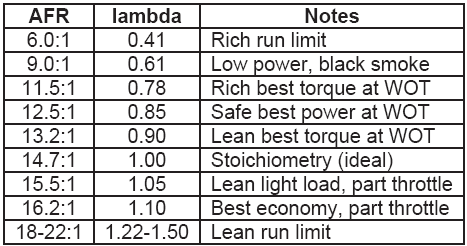

Vi allego anche una tabellina che tengo sempre con me come promemoria (visto la lambda richiesta assurda in questa mappa).

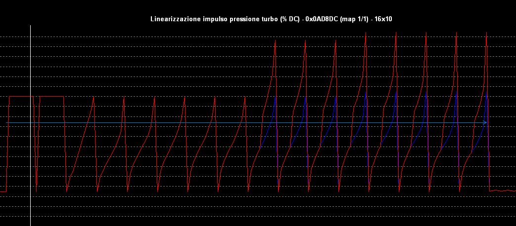

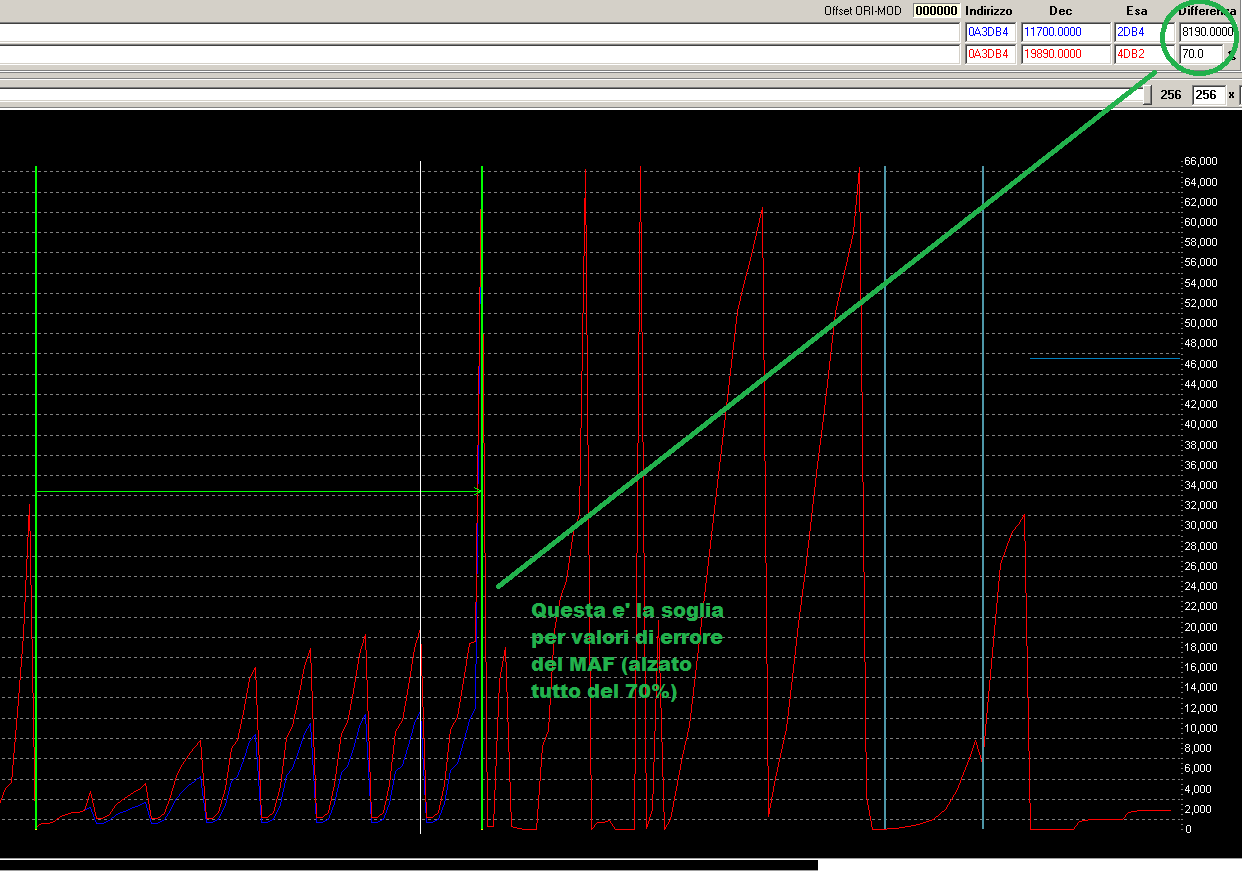

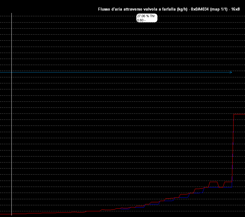

MAF originale, quindi diametro aspirazione come originale? Hai toccato le soglie per generare il DTC, alzate del 70% un po' tantino direi a meno che non hai un aspirazione da 3" :D

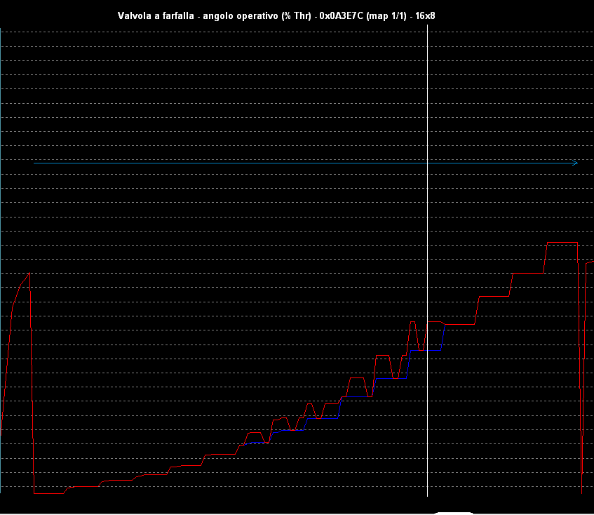

Angolo operativo farfalla penso che sia un po strano cosi:

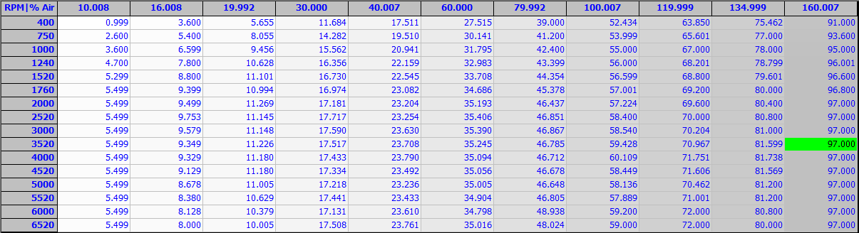

Anche qui credo che ci sia qualche problema:

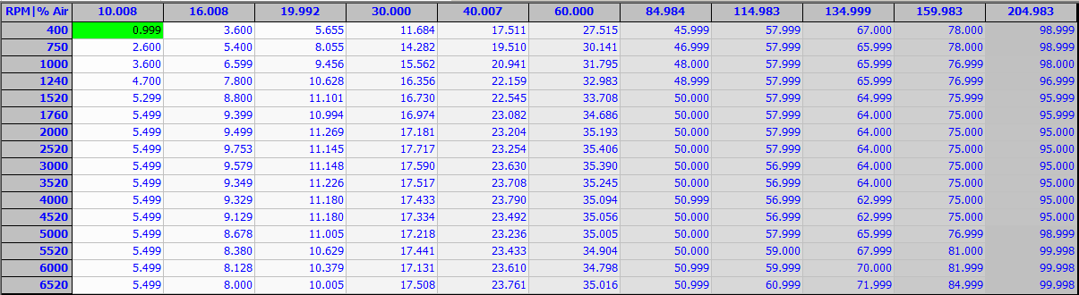

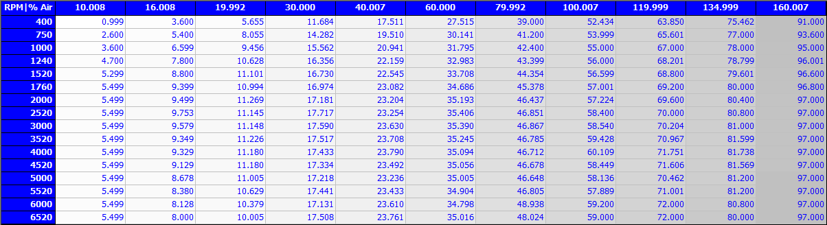

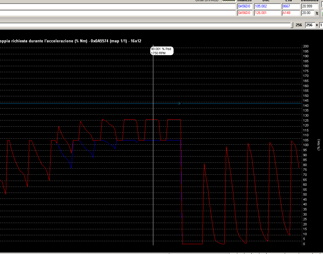

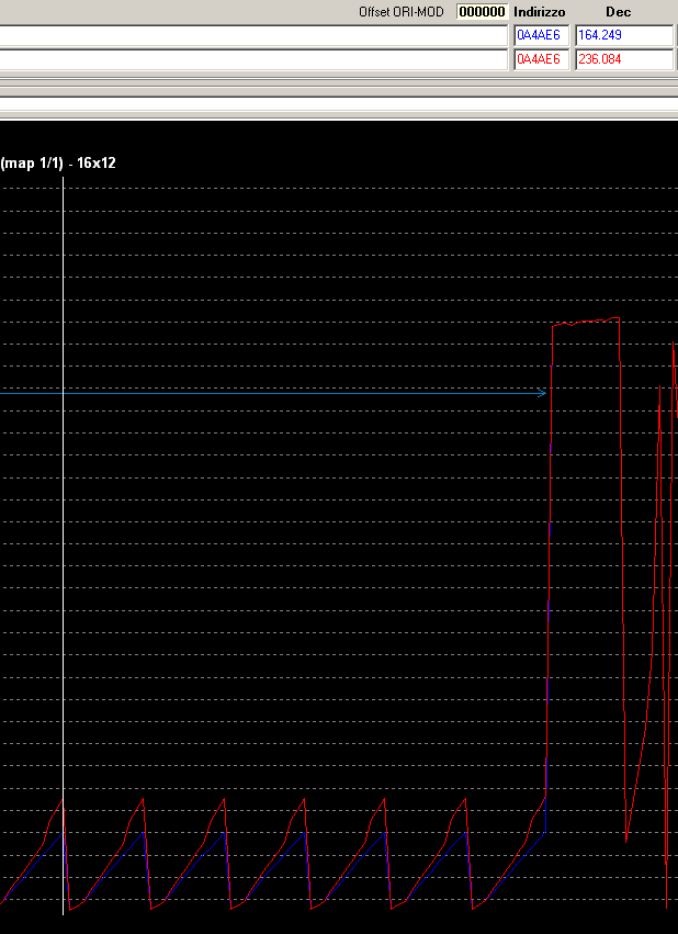

Aumentare il carico motore ottimale (KFMIRL) senza riallineare le mappe di coppia motore ottimale (KFMIOP) non ha senso. Ma prendiamo un valore su KFMIRL a caso 3520Rpm, 100% di coppia richiesta, valore e' 236%. Con la regola precedentemente scritta risulta:
pressione(mbar assoluti) = (carico specifico %) * 10 + 300 = (236 *10) +300 = 2660mbar assoluti e supponendo una presisone atmosferica di 1010mbar risultano = 1650mbar di pressione boost
Andiamo a vedere il KFMIOP ovvero coppia motore ottimale:
Lasciando l'asse X ori questa tabella non riuscira' piu' ad interpolarsi con la tabella KFMIRL che avevi toccato e alzato. Se queste due non vanno a "braccetto" mi dispiace ma non riuscirai a cavarci fuori un ragno dal buco. Inutile cercare di trovare stratagemmi come alzare il duty cycle dell' N75 oltre il limite fisico per tenere la wastegate chiusa. E vediamo lo screen pure qui:
e qui:
Poi mi fermo sulle mappe pedale di cui hai toccato solo una. Perche' portare una richiesta di coppia con pedale accelleratore al 100% e chiedere il 126% quando tutti i valori sono scalati calcolati e convertiti per un massimo del 100% di coppia?
e qui:

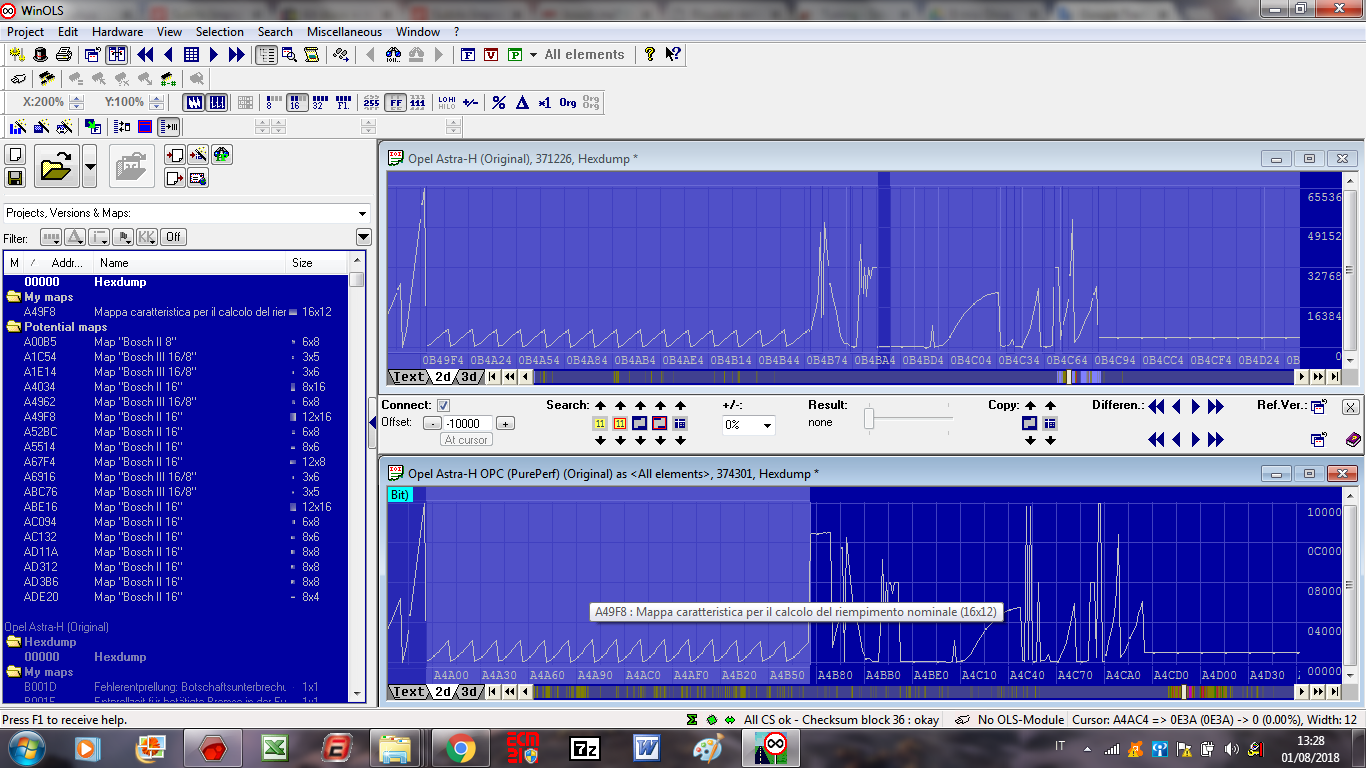

Power ho letto con molta attenzione quello che tu mi dici e posso dirli che di prove ne ho fatte anche nei modi spiegati da te xk leggendo cmq la guida avevo seguito un criterio nella mappatura. La KFMIOP anche era stata toccata nell'altra mappa ma non mi portava alcuna differenza, anzi a volte vedevo la spia dei controlli lampeggiare senza motivo. Il problema è che io a far salire la pressione turbo ci sono arrivato ma poi non va sborbotta tantissimo e va in recovery.
Guarda ora ti posto la mappa con cui vado adesso in giro, alla fine sono basso di pressione, ma nel momento in cui mi becca il boost che tocca per esempio gli 1.3 già mi sborbotta tantissimo e sono costretto a togliere il gas e darlo lentamente.
Poi cmq sugli alti la sento pure un attimo lentina, ah dimenticavo, alla macchina sono stati tolti contralberi e montato frizione rinforzata con volano monomassa.
astra ripartenza3.mod

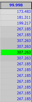

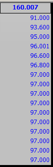

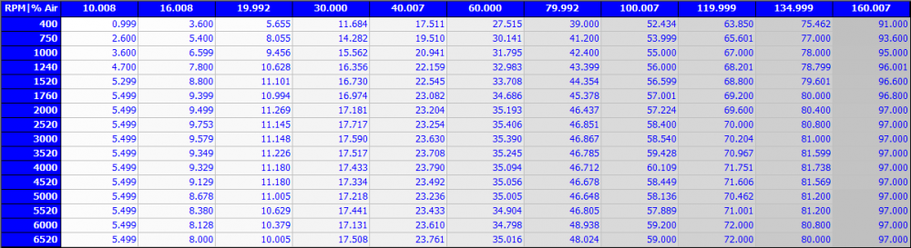

image.png.fe645fb56951a2ef05223f50a3130574.pngimage.png.daafd553bb59ca670cee1963f48558c6.png

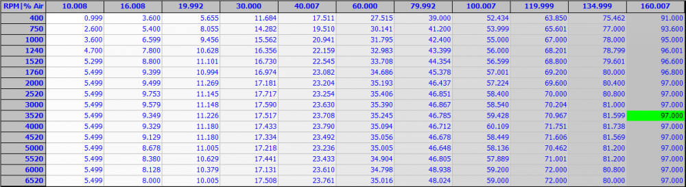

con questo bel 307% vorresti chiedere quanto? 2.3 bar? Ma non li avrai mai perche' al 97% di coppia richiesta ne chiedi 0.9bar.

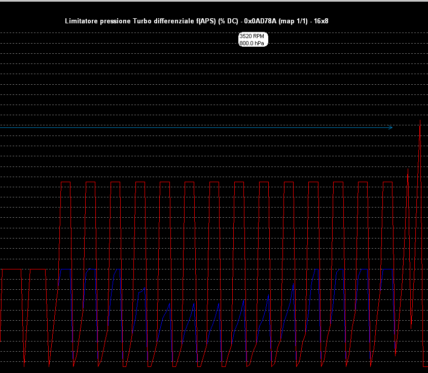

Una cosa positiva, vedo che hai riportato i valori del dutycycle della N75 a valori buoni (100% massimo) e farfalla anche tutto stock. Bravo :)

allora io sto facendo qualche prova il problema è questo, che kfmiop oltre 100 non mi va, mentre kfmirl l'ho impostato sui 220 in picco massimo per raggiungere gli 1.5, come posso fare per far salire kfmiop?

Oltre i 100 non va no e' il valore massimo su mappa. Per questo devi riscalare i BP (brake point) in modo da poter lavorare con un valore piu' basso sul KFMIOP
Ti vengo in contro. Metti la mappa ori a confronto con questa. KFMIRL KFMIOP E KFZWOP sistemate per ottenere 1.4 bar di picco e anticipo ottimale ricalcolato su i nuovi brake point riscalati.
Sistema solamente i limitatori di coppia in giro qua e la e limitatori pressione.

io ti ho messo una mappa di riferimento solo per vedere come modificare KFMIRL KFMIOP E KFZWOP. Il resto dovevi metterci del tuo, o meglio potevi anche copiare queste tre mappe sulla tua attuale. Per certo se hai caricato quella che ho postato di sicuro non va, tutti i limitatori sono originali ovvio. Te l'avevo scritto.
Guarda ti ricarico di nuovo la tua mappa quella astra ripartenza3, con tutti i limitatori che hai toccato tu e con solo le KFMIRL KFMIOP E KFZWOP sistemate e qualche altra cosa.
Questa puoi caricarla direttamente.
astra ripartenza3(P3mod).mod
Per il KFMIOP non c'e niente di negativo, al limite piu' basso del tuo precedente perche' i brake point sono stati riscalati.
attuale con Brake point riscalati:
Tuo precedente con brake point originali:
Modificato da PurePowerPerformance
Allora è un po tardino ma rieccomi qui a studiare di nuovo con te PurePerformance, allora adesso  mi spiego tutto, xk io non avendo ecm e facendo con winols non riuscivo a vedere i bp in questo modo avendo i fattori di conversione sballati. Ora l'ho sistemato almeno inizio a vederci più chiaro, ora però ho un altro dubbio, hai riscalato i bp arrivato ad un massimo di 204 in % di aria, però sulla KFMIRL abbiamo un massimo di 214, come mai??Deve esserci questa discrepanza?
Come gia' detto e ridetto tutto quello che e' nella KFMIRL deve essere sulla KFMIOP. Avrei potuto riscalare i BP con l'ultima colonna a 214% e portare tutti i valori del KFMIOP vicini al 100%. Ho riscalato tutti i valori partendo dal 80% fino a raggiungere il massimo senza lasciare troppa differenza tra ogni intervallo. L'intervallo tra i BP deve essere minimo, e non ho voluto perdere troppo tempo a riscalare e riadattare anche tutti i valori sotto l'80% (cosa che va fatta e che ti lascio il compito di fare se vuoi imparare, penso di aver gia' fatto pure troppo).
Non so se mi spiego: 10 - 16 - 20 - 30 - 40 - 60 li ho mantenuti originali su KFMIOP e anche i relativi valori relativi al KFMIRL in questa porzione di tabella.
80 - 100 - 120 - 135 - 160 sono diventati 85 - 115 - 135 -160 - 205 e saltare gia dal 160 a 214% non e' proprio ottimale. Si dovrebbero raccordare tutti i BP con una differenza minima (teoricamente servirebbe una tabella piu' grande una 16x16 piuttosto che 12x16 ma il convento passa questo in modo da far lavorare il calcolo in modo piu' ottimale.
Insomma, credo che siamo a sufficienza di informazioni per fare questo benedetto log. Per spiegazioni future si parla con il log alla mano.
Se non hai capito ancora l'interazione tra KFMIRL e KFMIOP (che qui e' puramente teorico solo a scopo di studio, perche' senza log di riscontro non si puo' fare niente) ti consiglio di cercare ancora piu' informazioni piu' dettagliate come sulla pagina S4 Wiki ad esempio che spiega molto bene la logica delle ME7.

vi seguo attentamente e faccio una domanda dato che mi sembri molto preparato @PurePowerPerformance.......
la mappa kfzwop da una descrizione che ho io mi dice: mappa anticipo per confronto.
sugli assi abbiamo rpm e carico motore; dobbiamo solo aggiornare i bp e ricalcolare in z i nuovi valori se aggiorniamo i bp della kfmiop se ho capito bene.per calcolare z con interpolazione va bene??
in pratica in z aggiorniamo i nuovi gradi di anticipo su nuovo carico motore????
Ciao Joker,
molto preparato non esageriamo, comunque grazie:). Diciamo ho preso una certa dimestichezza a forza di farne. Ormai a partire dalle tedesche alle piccole turbo italiane, trovi sempre le motronic con la stessa logica (Me7, Med9, Med17 la sostanza e' sempre quella) .
Comunque, esatto devi aggiornare i BP di carico motore scalandoli come i BP del carico motore su KFMIOP.
Una volta riscalato il carico motore, vanno ricalcolati (diminuendo) i singoli valori di anticipo sulla tabella. Per assurdo se i valori di carico motori venivano diminuiti allora i valori di anticipo in tabella KFZWOP andavano incrementati. Giusto per far capire il senso.
