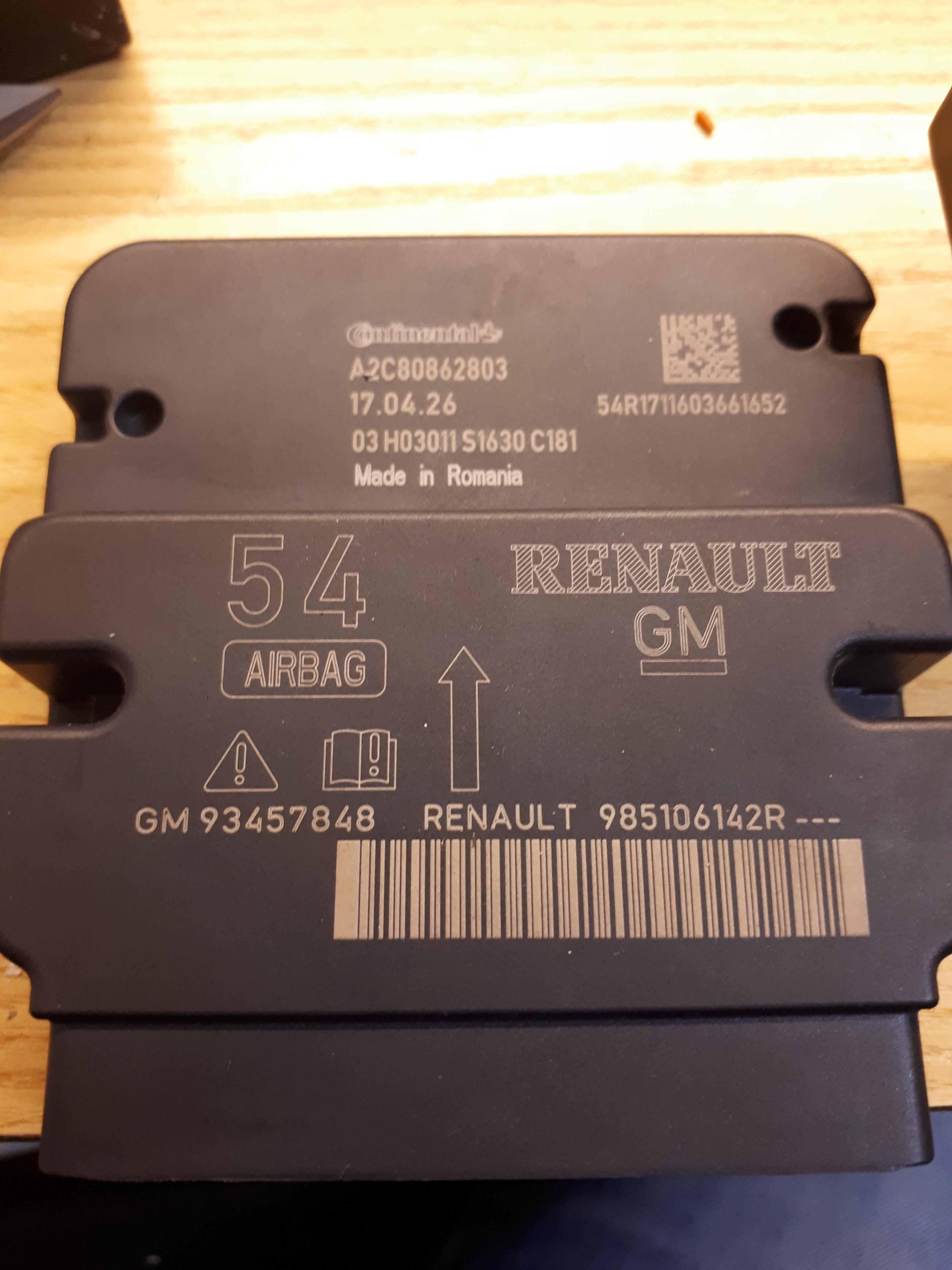

schema collegamenti continental 985106142R
5 ore fa, PaoloT ha scritto:
Che auto?
1 minuto fa, PaoloT ha scritto:
Che anno .ecc... I dati sono obbligatori .
Comunque quel micro li j tag  divrebbe farla anche j-linka lo schema da x prog o altro.
Si si lo so domani max lunedi ti do tutti i dati, il j-tag lo fa ho controllato stasera ma non ho x-prox  e non riesco ad avere i collegamenti
20 minuti fa, PaoloT ha scritto:
Prima scrivi Talento, presumo Fiat, poi adesso metti renult ,  violando il regolamento, senza inserire subito tutti i dati sio fa solo perdita di tempo ,  non ci capisco piu niente .

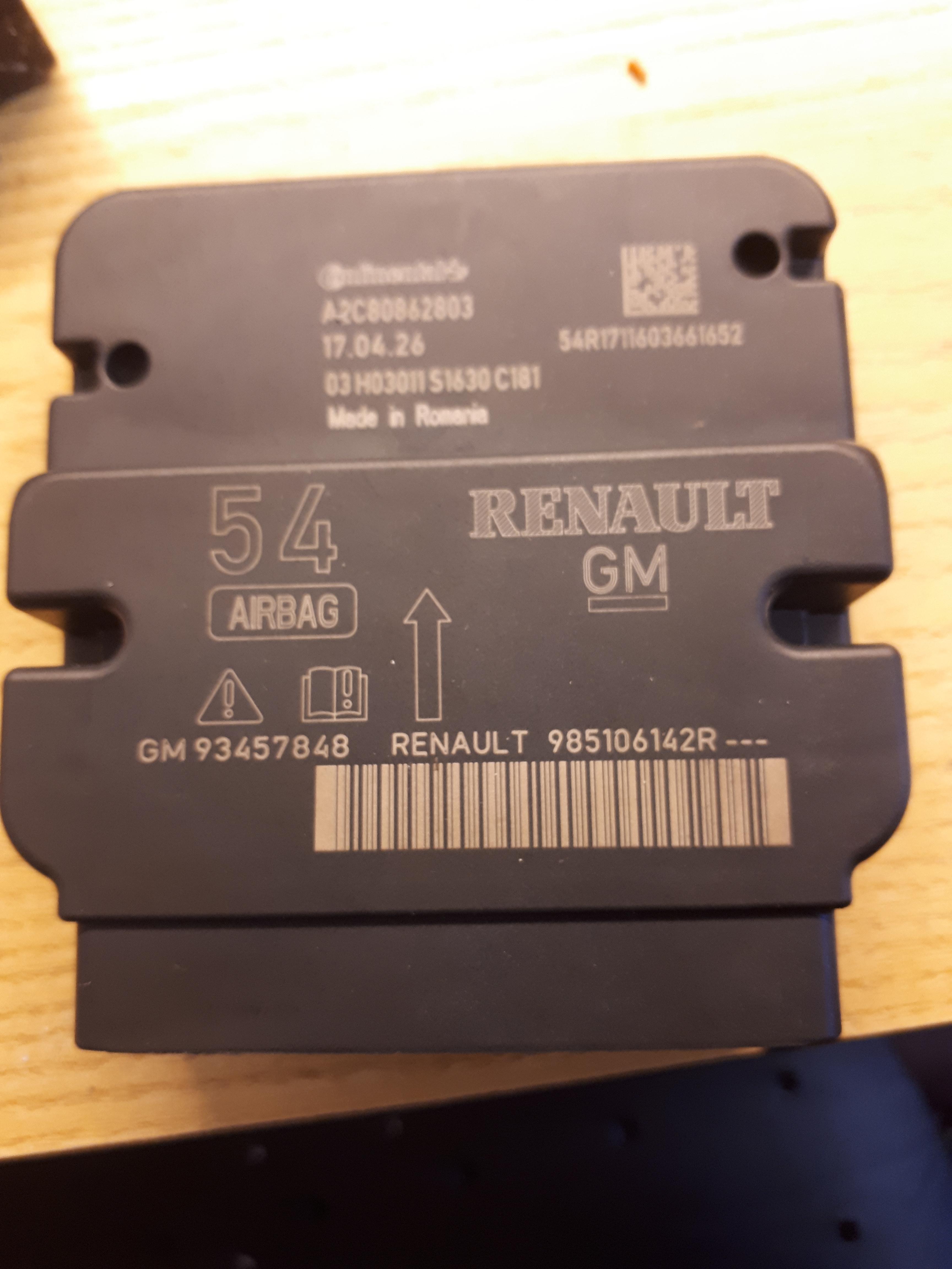

Scusami ma qui c e qualcosa che non funziona... è montata su un talento,mi hanno detto dalla carrozzeria..anche a ricambi non riescono ad averla nuova perchè arriva diversa...non volevo violare nessun regolamento domani in officina tiro giù i dati completi,ma ora mi viene il dubbio che non sia proprio un talento sento il capo,io se cerco con i numeri mi esce che dovrebbe essere un opel o renault vivaro...non capisco neanche io scusami abbi pazienza

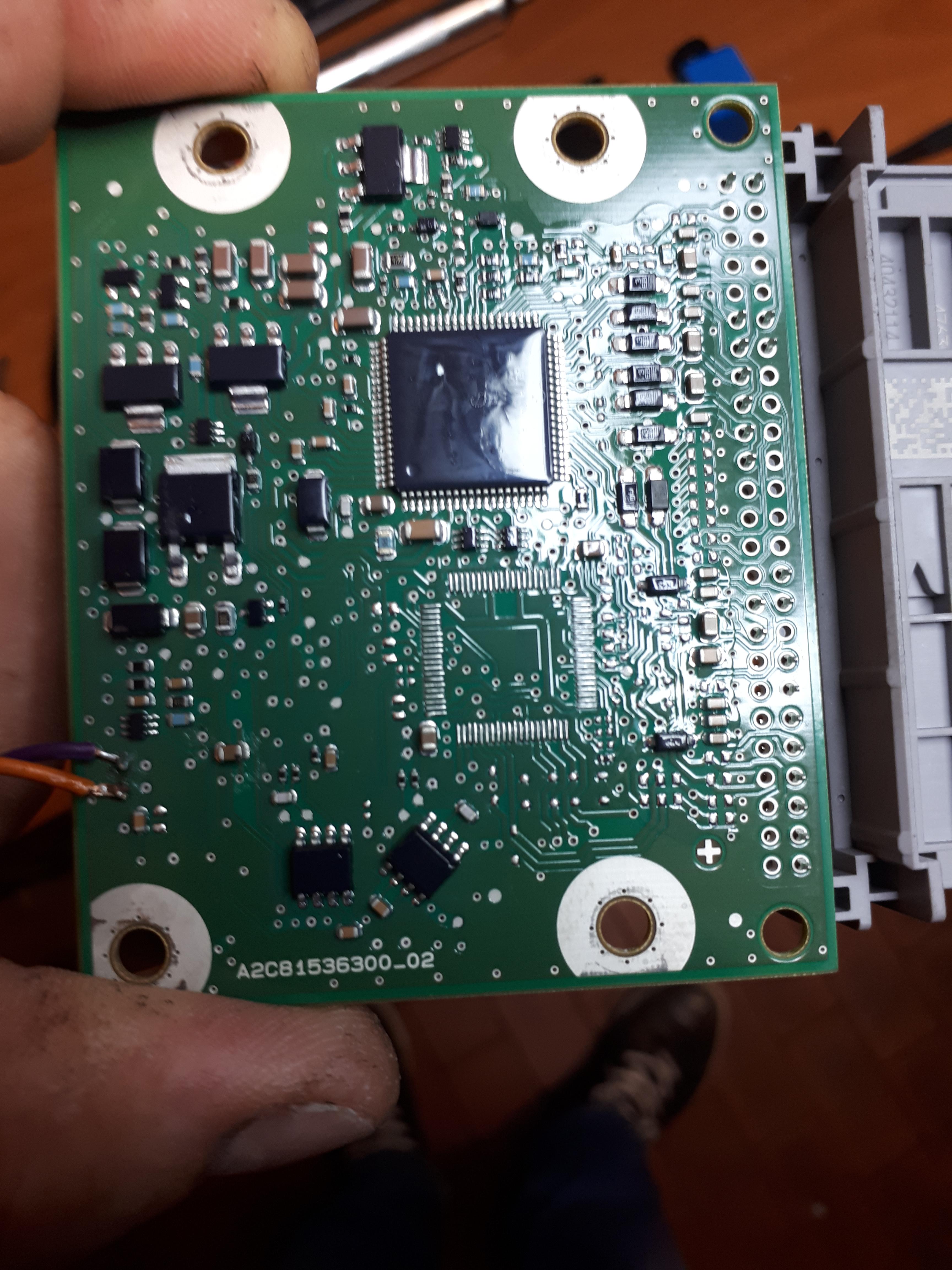

Il 15/7/2018 at 14:37 , PaoloT ha scritto:

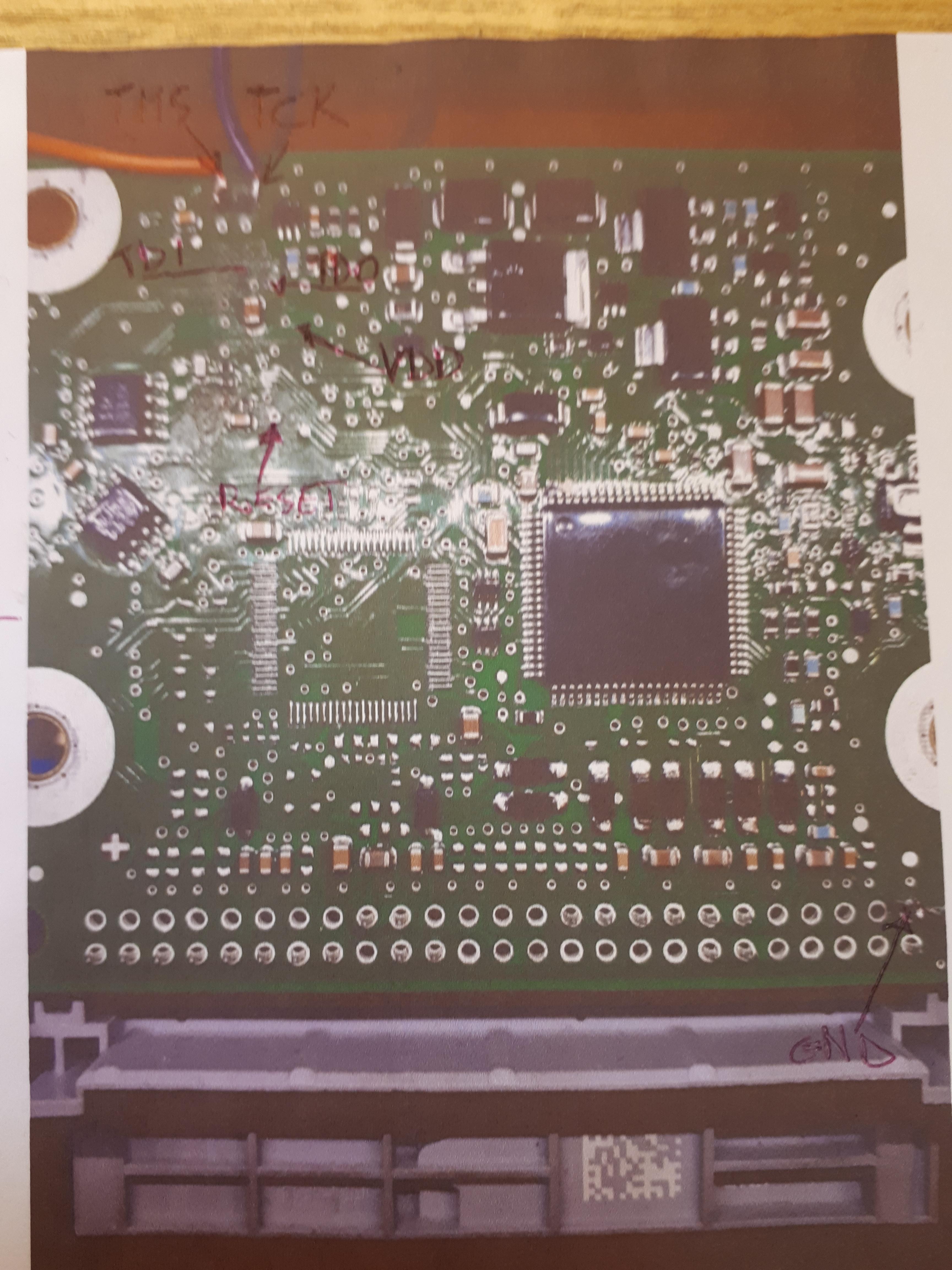

Questo e lo schema riferito al micro spc560 , da li puoi tentare di ricavare il collegamento inboard sulla scheda
spc560p.pdf
Ciao Paolo c e l ho fatta l ho letta se ti interessa ti passo i punti per il collegamento trovati con molta calma,dici che se li posto si riesce a fare un cleared?
18 ore fa, PaoloT ha scritto:
Se ti va posta pure cosi completi la duscussione e non ti chiedono poi.
Pet processare il file non so se  si ha per fatlo.
Vedo come riuscire a postare,faccio una foto e poi la modificherò a mano,ma secondo te mentre leggi la spc va alimentata a 12 volt la ecu?perchè non mi esce in file da 64 kb

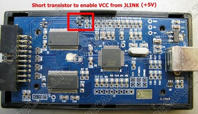

Non te lo so dire se alimenti da j. link , c e una storia di fare un ponte per mandare l alimentazione ma non ricordo cerca in rete , poi j link che ho io e vecchio diverso
Ok cerco,quindi è per quello che non me la legge a 64kb?
44 minuti fa, PaoloT ha scritto:
Non lo so e da provare, perche il mio vecchio ,  la pcb e diversa , e non riuscii a farla per l alimentazione.
Fatto ma lo legge sempre uguale,non capisco perchè non a 64kb
12 minuti fa, PaoloT ha scritto:
Appunto , non lo so perche il problema alimentazione,  i pinout  del connettore non vi trovano per la 12v
Penso solo sia un problema di settori per esempio ora l ho letta a 48kb,quali saranno quelli giusti...bo
Buon per te.
Quindi alimenti da j link ?
Con ponticello transustor?
Si alimento solo da jlink con ponticello senza non ho provato,vanno selezionati i settori 8-9-10-11 e selezionare lettura per settori ed esce il file corretto da 64kb domani posto il file e se riesco anche i collegamenti chissa se qualcuno riesce a fare un cleared,poi per riscriverlo bisogna riselezionare sempre i stessi settori e caricare il cleared
