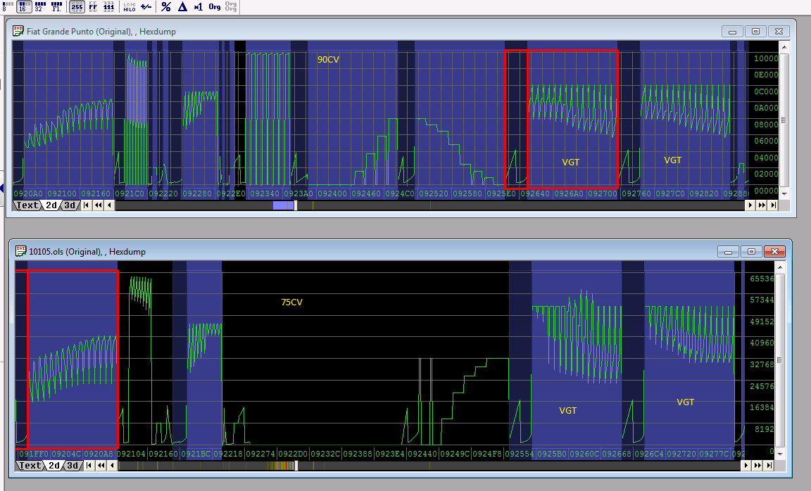

qui faccio una domanda: perchè se apro una mappa di una 75cv trovo anche qua le mappe stesse mappe vgt anche se qua dovrei avere geom fissa???
Modificato da joker01
aggiunto screen
Lo sviluppatore crea su base richiesta, mamma fca modifica su base economia. Semplice..
