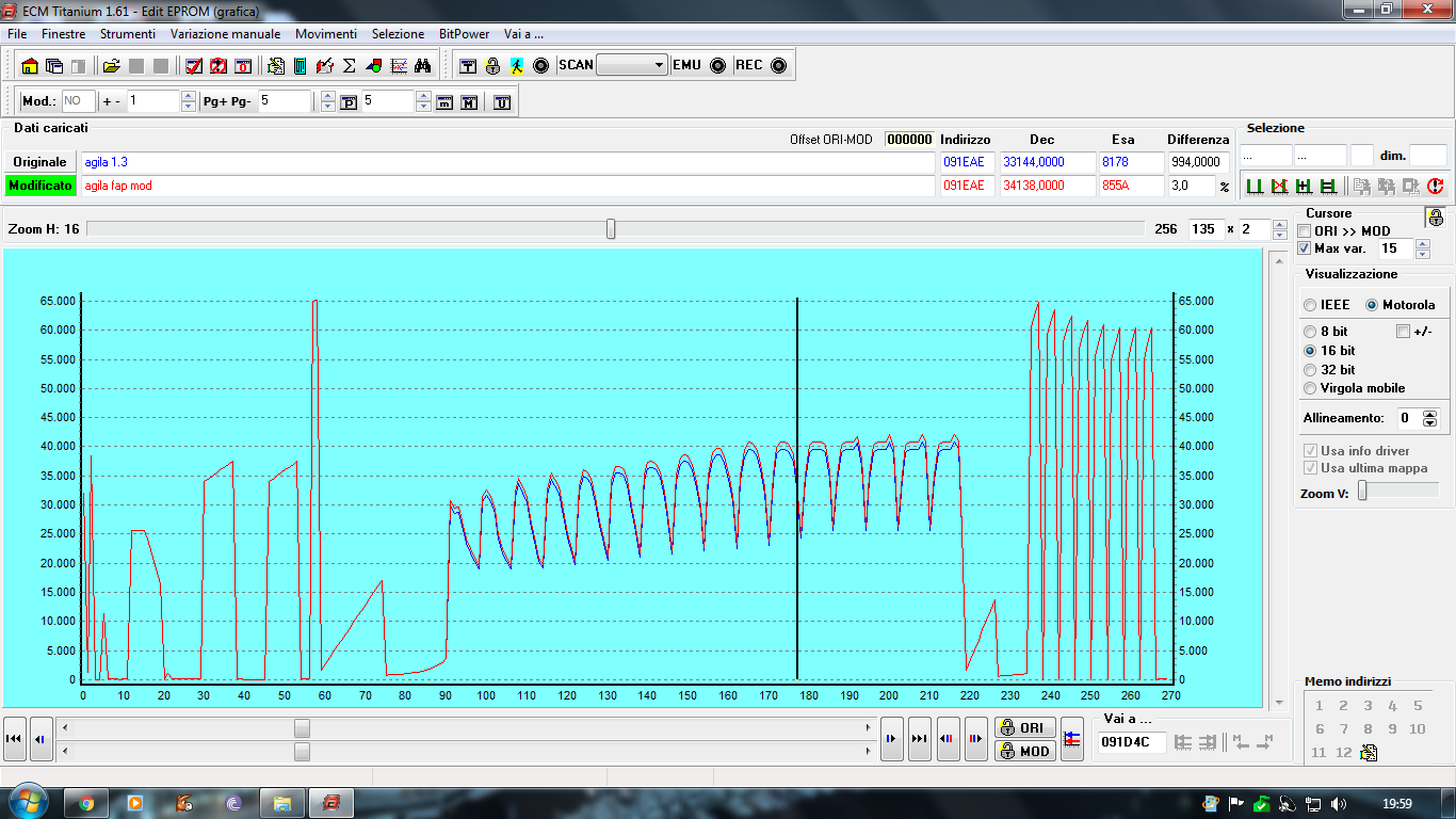

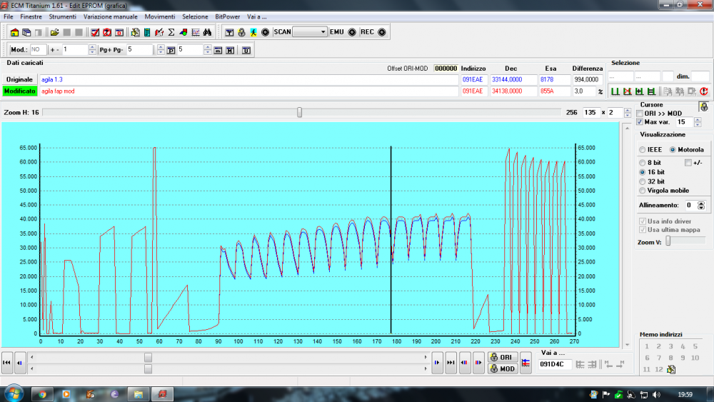

quindi cosa mi consigli Di fare?  È sbagliata? Se metto a 8 bit le mappe sembrano insensate... le mappe mod sono uguali ad altre marelli gia fatte e le curve sono identiche
Modificato da speedtuning
1 ora fa, Works ha scritto:
visto che è una marelli.. ha gran parte delle mappe a 8bit e tu le hai modificate a 16...
quoto works..........qua hai la mappa turbo,quella dello screen, + limitatori, tutto a 8bit...parliamo di mdj6f3 se non sbaglio.....
un limitatore turbo dovrebbe essere a 91fc6.....ma guardando il tuo file ori e mod non mi tornano gli incrementi ne su turbo ne su rail forse hai modificato tutto a 16 bit e non va bene.rimetti ori,leggi le mappe a 8 bit poi modifica.
altra cosa io le 2 pedale e quella subito dopo io farei diversi gli incrementi sulle singole curve(cerca sul forum come risolvere il buco in accellerazione sui mjt e capirai)
sono in studio su marelli quindi provo ad aiutarti per quel che riesco.....usi winols??
quali sono le mappe da toccare a 8 bit? rail e turbo? sono sicuro dato che ho anche altre mappe che coppia pedale e tempi di iniezione sono a 16 bit. la mappa turbo la evdo bene a 16bit a 8 bit risulta cosi
a seguire ci sono queste a 8 bit cosa sono?
 e il rail risulta cosi

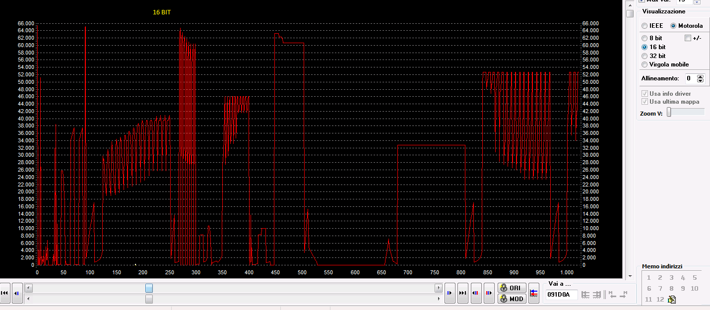

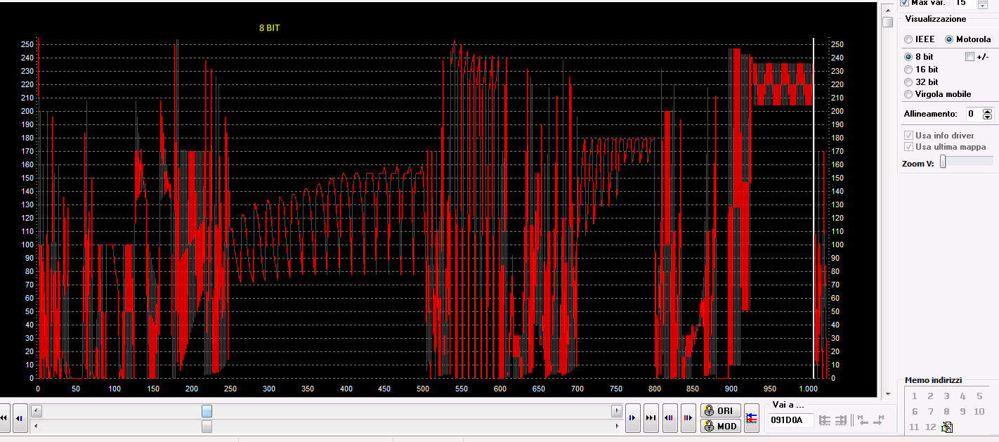

ho ricontrollato...ti confermo che turbo + limitatore e rail + limitatori sono tutti a 8 bit.
guarda gli screen del turbo a 16 e a 8 corretti;probabilmente sbagli a settare qualche impostazione nel sw.
riduci la visualizzazione magari ci capisci di più......
Modificato da joker01
i valori nelle turbo e nelle rail ora sono corretti a 8 bit ok....
