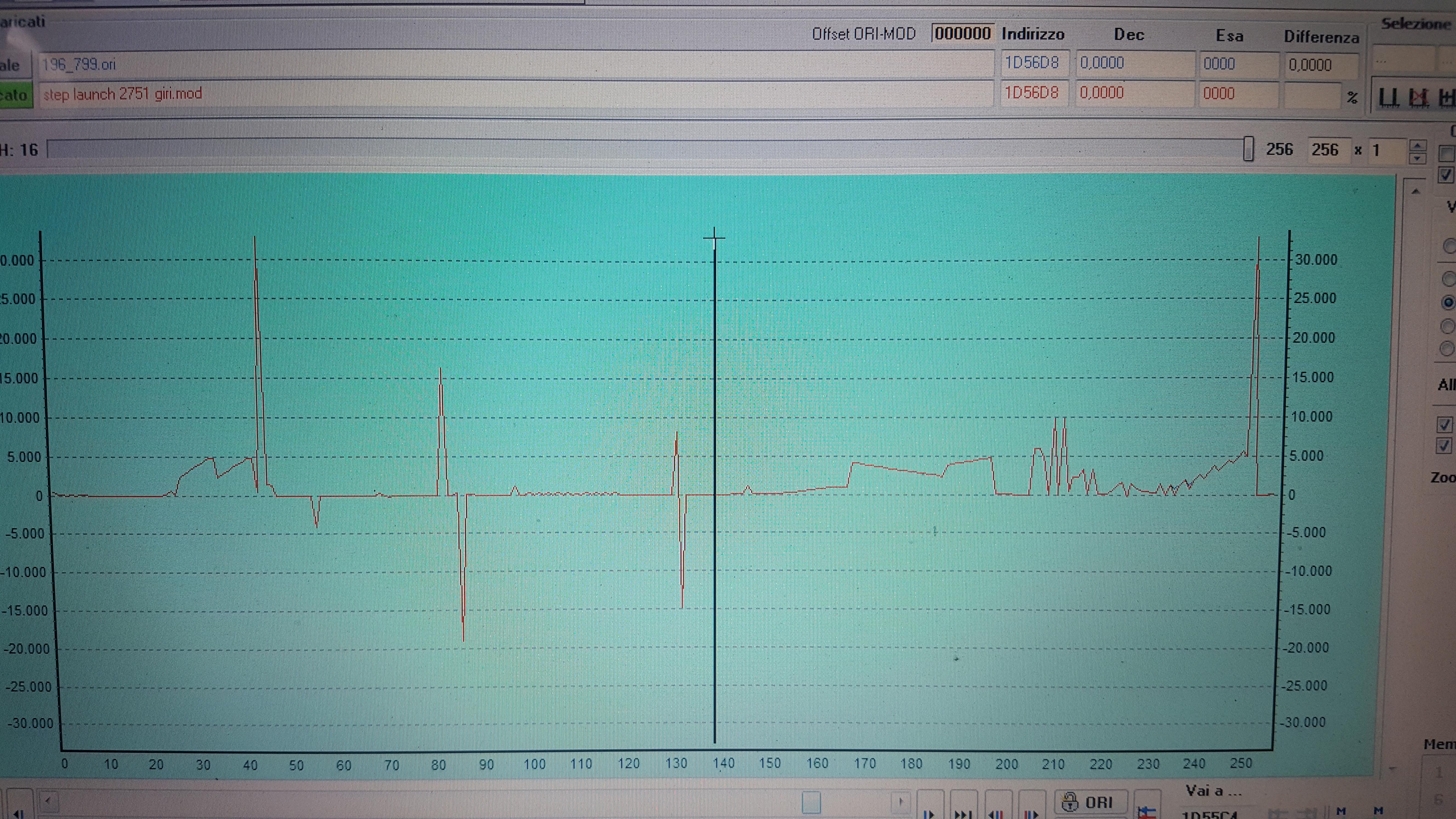

p.s. sto caricando un progetto in winols per verificare meglio i valori del limitatore prima marcia ed il resto, nel caso qualcosa andasse ancora storto potremmo fare gli aggiusti necessari.
ti sto postando una tua mappa con la correzione come suggerito da Tky, guarda bene all'ind: (1D56D8) se hai impostato correttamente il valore sul limitatore 1 marcia ti dovrebbe funzionare, quando farai la prova usa la massima attenzione.
P.s. vi sono diversi errori sulla mappa il più importante è l'eccessiva ed erronea cancellazione dei dtc, avrei tante domande da farti ma mi soffermo solo su una quanto ti è costata la turba e se ti è facile procurane un'altra, fammi sapere.
step launch 2751 giri.mod
Ho visto il file,io avevo fatto il taglio a 2750 giri senza aggiungere il break point 2751,per quanto riguarda i due bit precedenti sono giusti?un altra cosa all'id 1D56D8 mi da questo è normale?

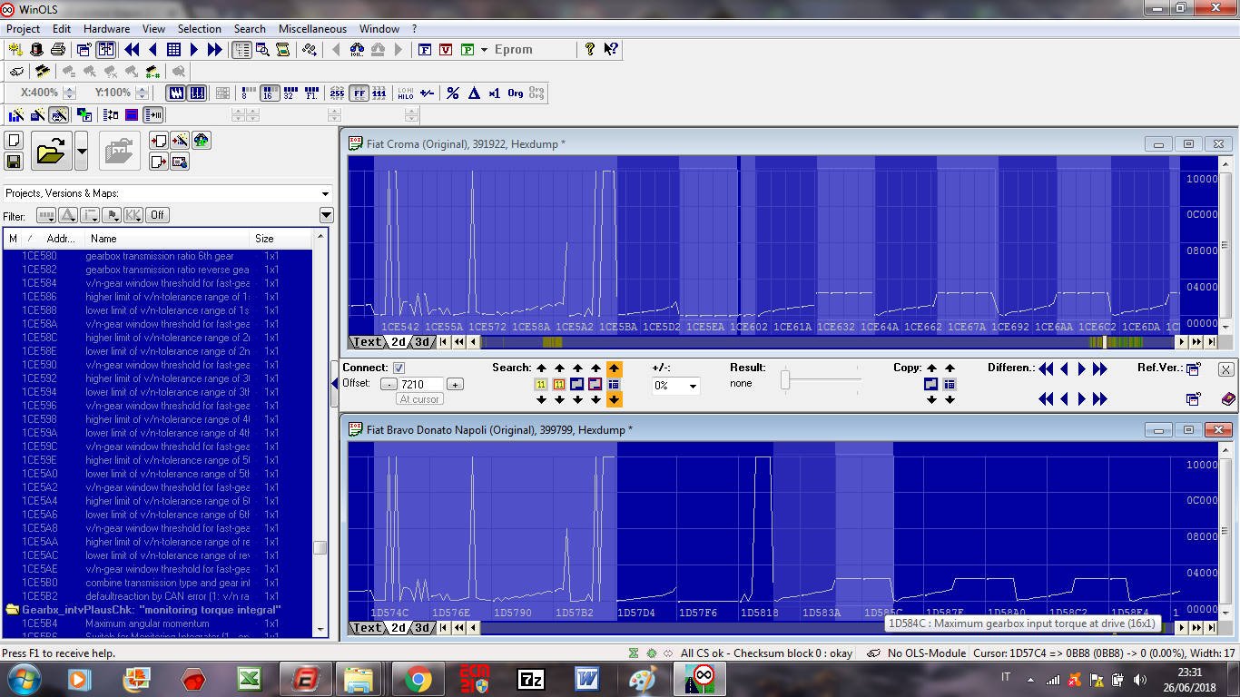

Ragazzi buongiorno,ho fatto alcune prove,ho confrontato la mia mappa con un damos edc16c39 fiat croma e ho notato che la mia ha un panettone in più nelle coppia marce,allora ho fatto così,sono partito dall'ultimo panettone che dovrebbe essere la retro e secondo il mio ragionamento ho modificato il quarto panettone da sx verso dx,il lounch funziona ma limita sia in folle sia tt le marce quando sto fermo cn frizione abbassata,una volta partito però non limita più,secondo voi è normale che limiti in folle e tt le marce da fermo?
Ho scaricato vari file per confrontarli cn la mia,per esempio un file di una 159 150 cv ma ha mappe definite e non ha i due panettoni prima delle mappe marcia,poi ho confrontato un gile di una stilo edc 16c8,anch'essa cn mappe definite e ho notato che nella mappa dv vai a modificare i due bit per capirci è identica alla mia,cambia un solo bit di default cn il damos che ho,ho provato a modificarlo ma niente
