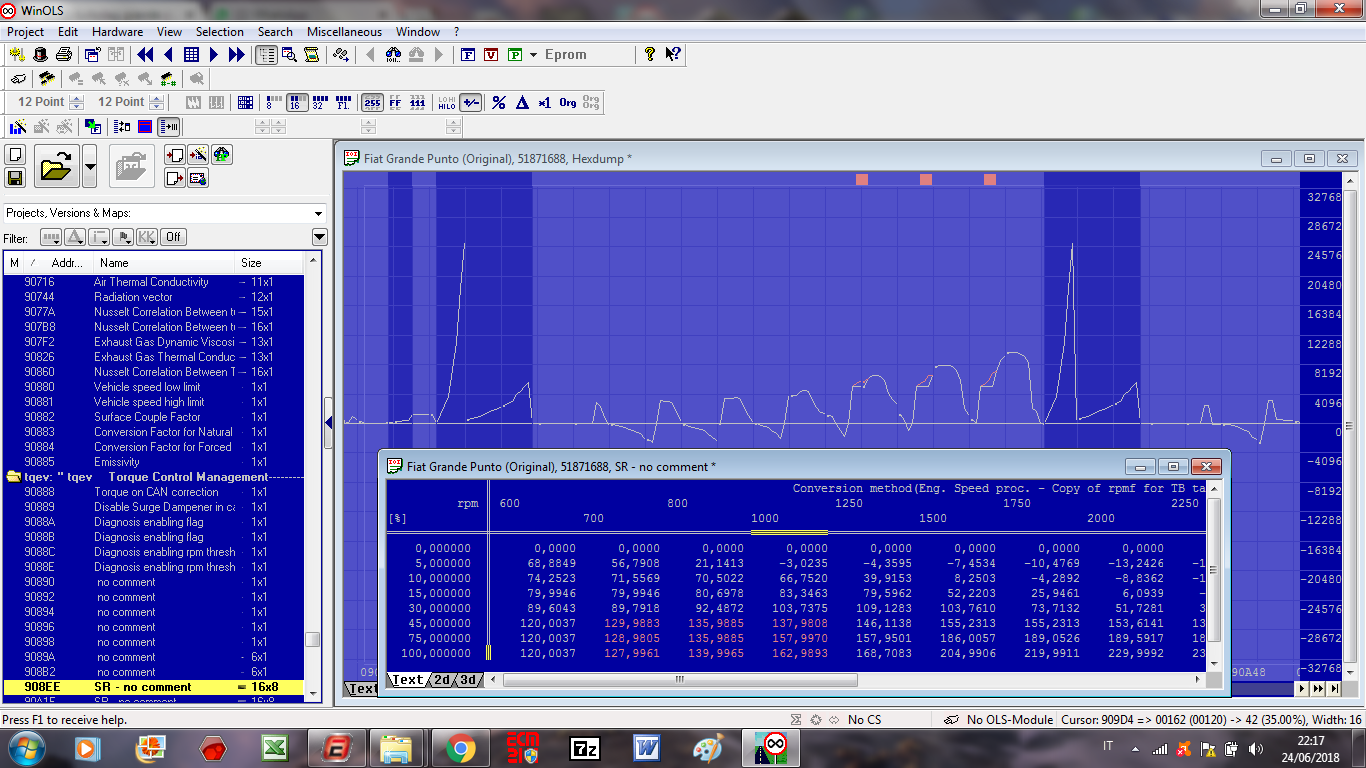

gtinero Inviato 24 Giugno 2018 Inviato 24 Giugno 2018 Più che turbo lag penso che sia il problema noto e si risolve con la mappa pedale 1
claudio83 Inviato 24 Giugno 2018 Autore Inviato 24 Giugno 2018 Non conosco gli indirizzi in 2d...infatti nei driver non c è la mappa pedale.... Ecco perché fino a 2000 giri è inchiodata....
lupotto Inviato 24 Giugno 2018 Inviato 24 Giugno 2018 1 ora fa, claudio83 ha scritto: Non conosco gli indirizzi in 2d...infatti nei driver non c è la mappa pedale.... Ecco perché fino a 2000 giri è inchiodata.... quoto il collega gtinero, per quanto detto ti allego uno screen indicativo cerca di seguirlo facendo gli aggiusti che ritieni congrui al fine di ridurre il difetto, facci saper 1
claudio83 Inviato 25 Giugno 2018 Autore Inviato 25 Giugno 2018 grazie amici..stasera la provo e vi faccio sapere come va...
claudio83 Inviato 25 Giugno 2018 Autore Inviato 25 Giugno 2018 Provata...nulla da fare...tarda a prendere giri...c è sempre il buco ai bassi... Allego la mappa mod... Non vorrei aver sbagliato qualcosa... PUNTO 13 MJT 90 CV ANDREA LIMIT. EGR OFF MOD PEDALE 24 06 2018

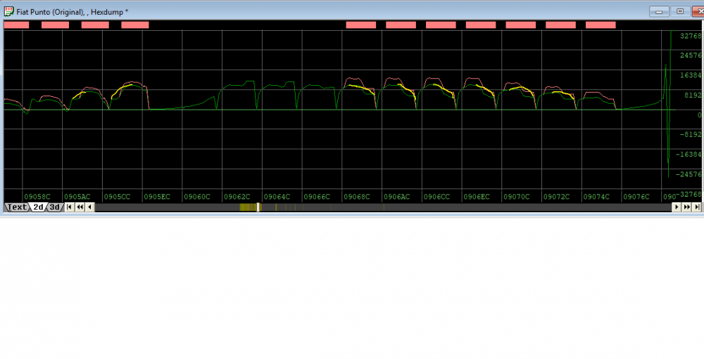

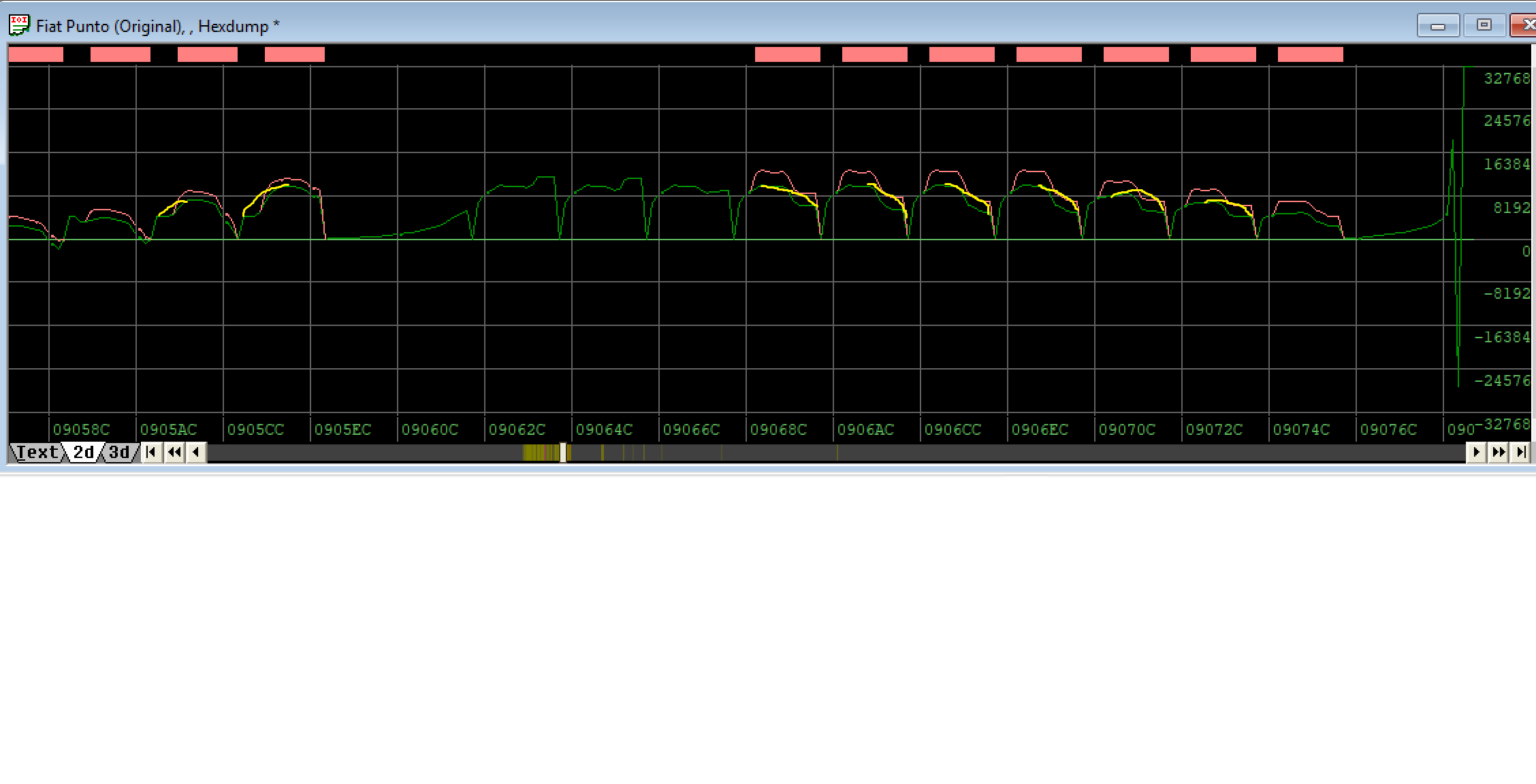

joker01 Inviato 25 Giugno 2018 Inviato 25 Giugno 2018 (modificato) secondo me non va bene come hai modificato.....guarda lo screen e riprova....fallo su tutte e 3 le mappe devi eliminare il "gradino sulle curve".lascia stare ori dove hai valori in negativo sul tabellare. facci sapere Modificato 25 Giugno 2018 da joker01 1 1
claudio83 Inviato 26 Giugno 2018 Autore Inviato 26 Giugno 2018 Provata.... La macchina ha migliorato tantissimo... È più reattiva...fa un po' di fumo ma credo che sia normale... grazie a tutti per i preziosi consigli... 1
