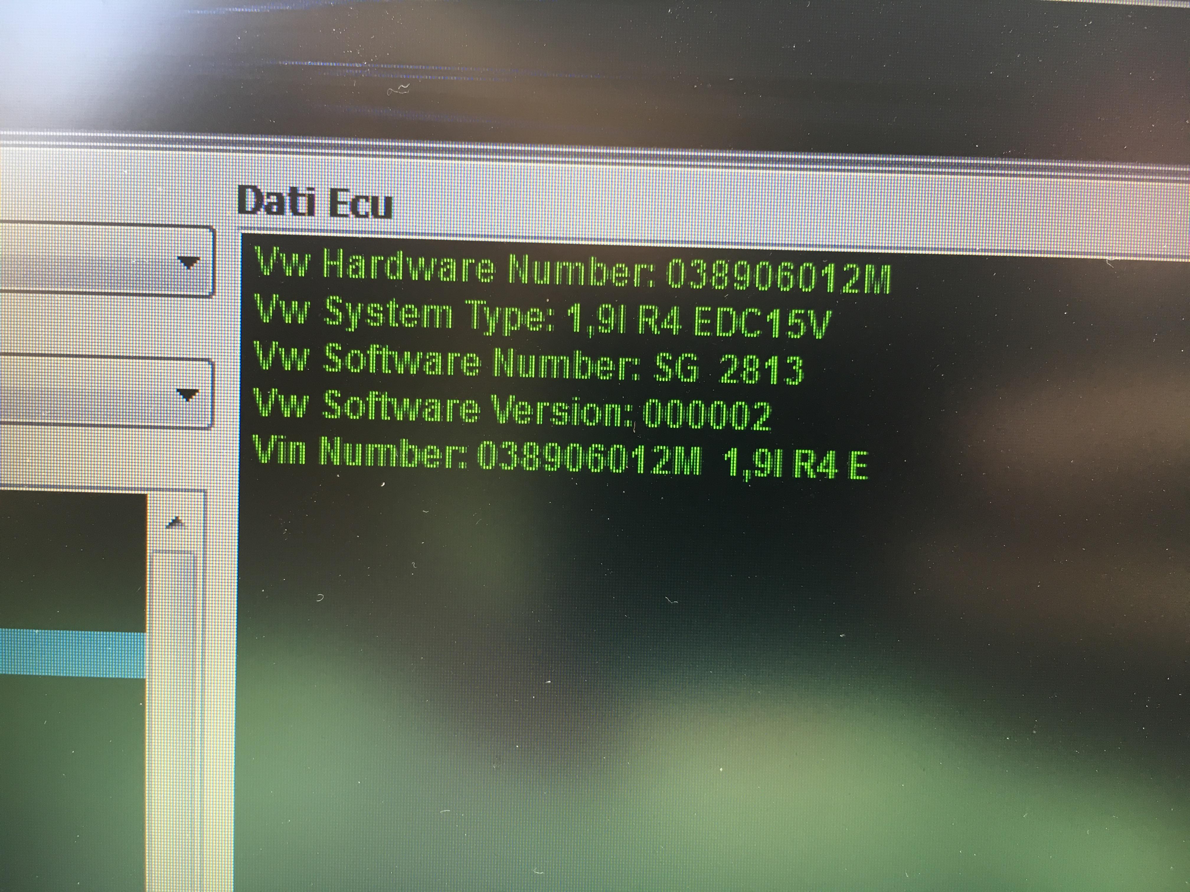

Ottimo ti ringrazio, questi sono indati che ho potuto visualizzate dopo l’ecuid. Senti dire in giro che bisogna aprire e cambiargli la memoria con una programmabile. Giusto o sbagliato?
Sbagliato....
