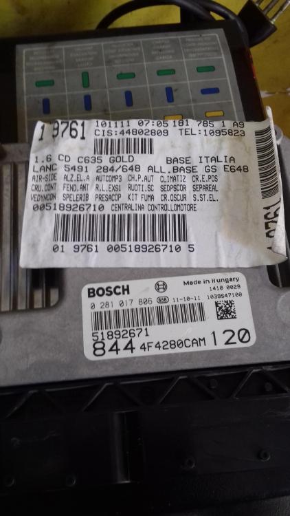

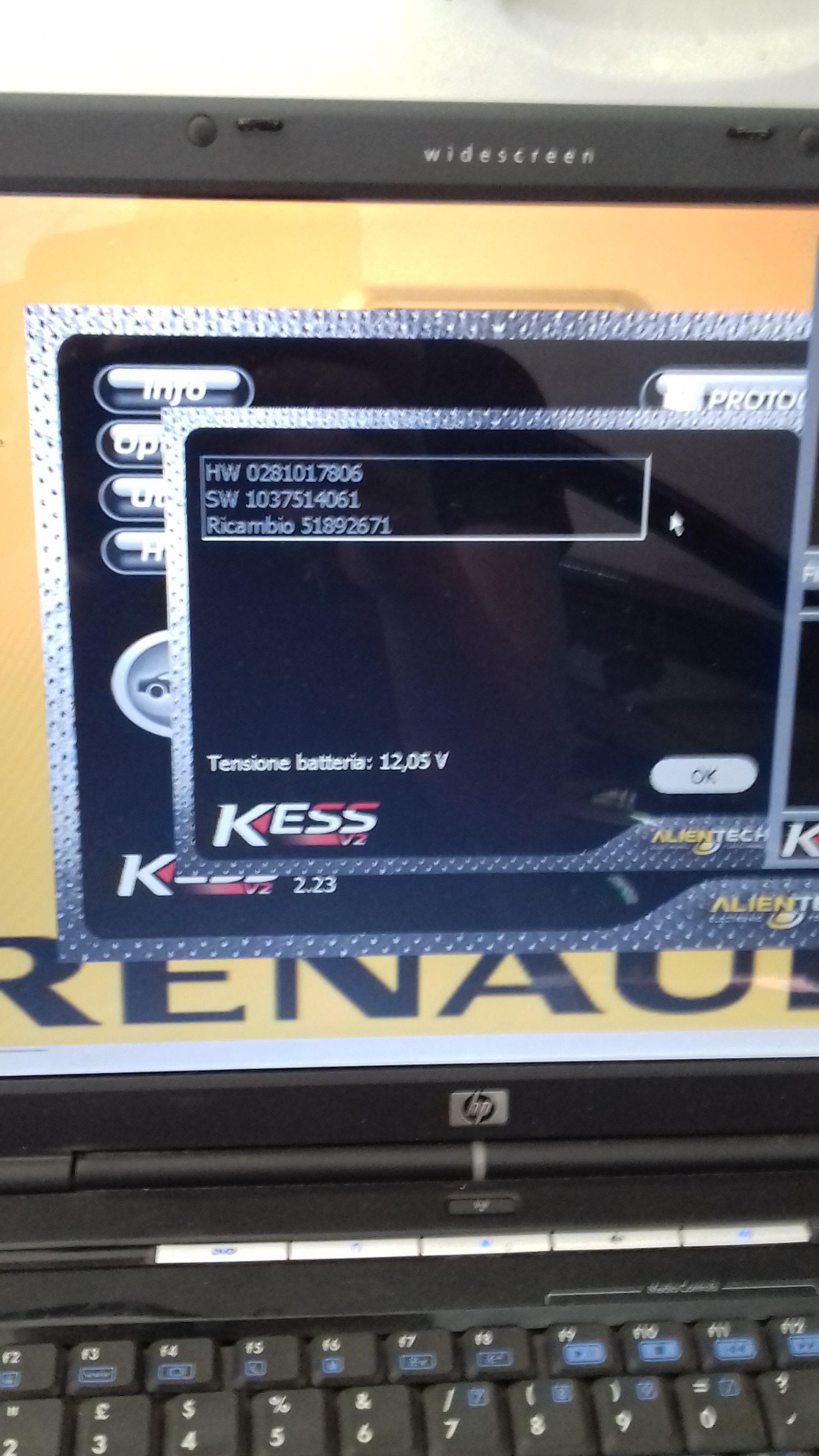

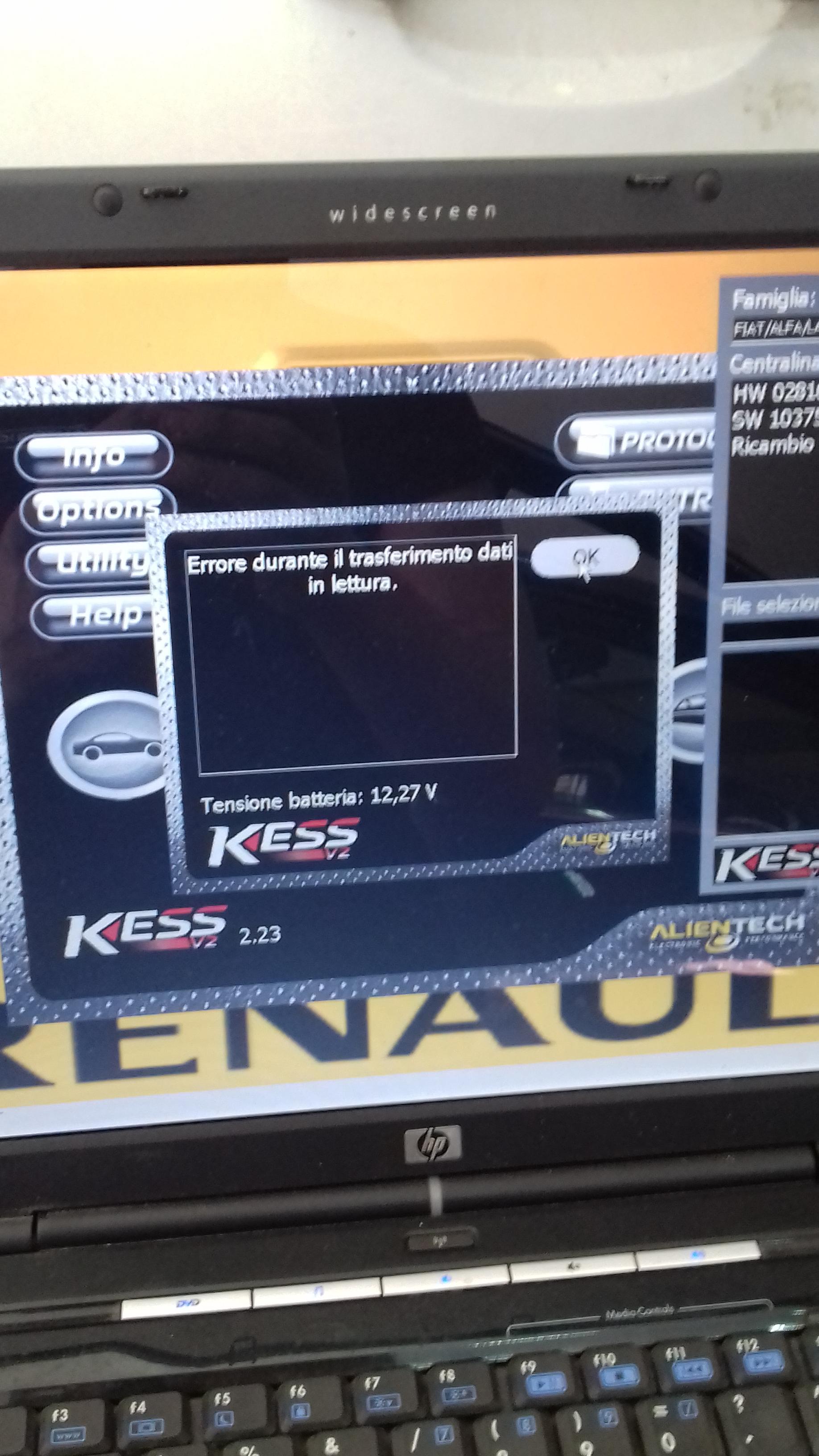

Ciao a tutti ragazzi vi scrivo perchè ho un problema con una lancia delta devo fare fap off ma ne il kess ne il galletto riescono a leggere la centralina non  riesco a capire il perché mi da errore di lettura.. grazie in anticipo
Monta una semplice edc16c39 con il kess in obd se la faccio via can mi da errore sveglia se la faccio in k mi dice l’hardware e software là poi niente esce e mi dice errore trasmissione dati nessuno può aiutarmi

prova in bdm come dice Paoletto, se la lettura riesce  può essere che la ecu sia stata protetta con qualche sw come ecusafe per non farla leggere da obd
A me in passato era successa la stessa cosa con una bravo my2011 (sempre edc16c39... auto acquistata nuova dal proprietario e senza avere mai avuto interventi sulla ecu.... avevo sentito parlare di casi analoghi e, non riuscendo a leggere in obd, ho proceduto con successo tramite  pinout... dopo di ciò, ho effettuato la scrittura normalmente da obd

Ciao seleziona il protocollo sul ksuite, dopo di ciò vai su settaggi nel menù dove vedi scritto id lettura scrittura ecc ecc e sulla voce velocità impostala a minima e vedrai che riuscirai a leggerla da obd senza problemi se è quello che penso io il problema. Fammi sapere .

Ciao cmq se avessi messo velocità minima a quest'ora leggevi e scrivevi senza problemi e te lo dico perchè lo testato più di una volta.
