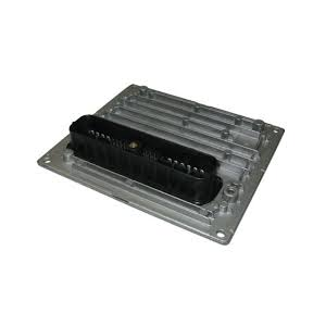

salve a tutti ho in officina questa ford a cui non si aprono gli iniettori , i tempi iniezione rimangono a 0 ,
giri motore salgono, corrente alle candele arrivano, fusibili controllati, alimentazioni, masse ...
con una lampadina a spia mi sono messo sul cablaggio iniettori e provando in accensione la lampadina accende ... ma iniettori rimangono chiusi
spruzzando etere la macchina rimane in moto
adesso ho un altra ecu vorrei capire come procedere per la scodifica o clonazione
la ecu in questione è questa in foto è una siemens

aprila dissalda flasch 29f400  e eeprom e spostale

spostata 29f400 e 93c86 ma niente spia code accesa e non parte ...
non avendo i coperchi delle ecu mi sono accorto che la macchina monta sim22 .. invece la ecu a cui ho spostato flash ed e2p presa dal
demolitore è una sim210 ovviamente i numeri ecu sono diversi ........ può essere quello il problema ? o forse dovrei spostare anche il micro

sicuramente anche perche' ne ho fatta una tempo faì di sim22 ed e' partita senza problemi
