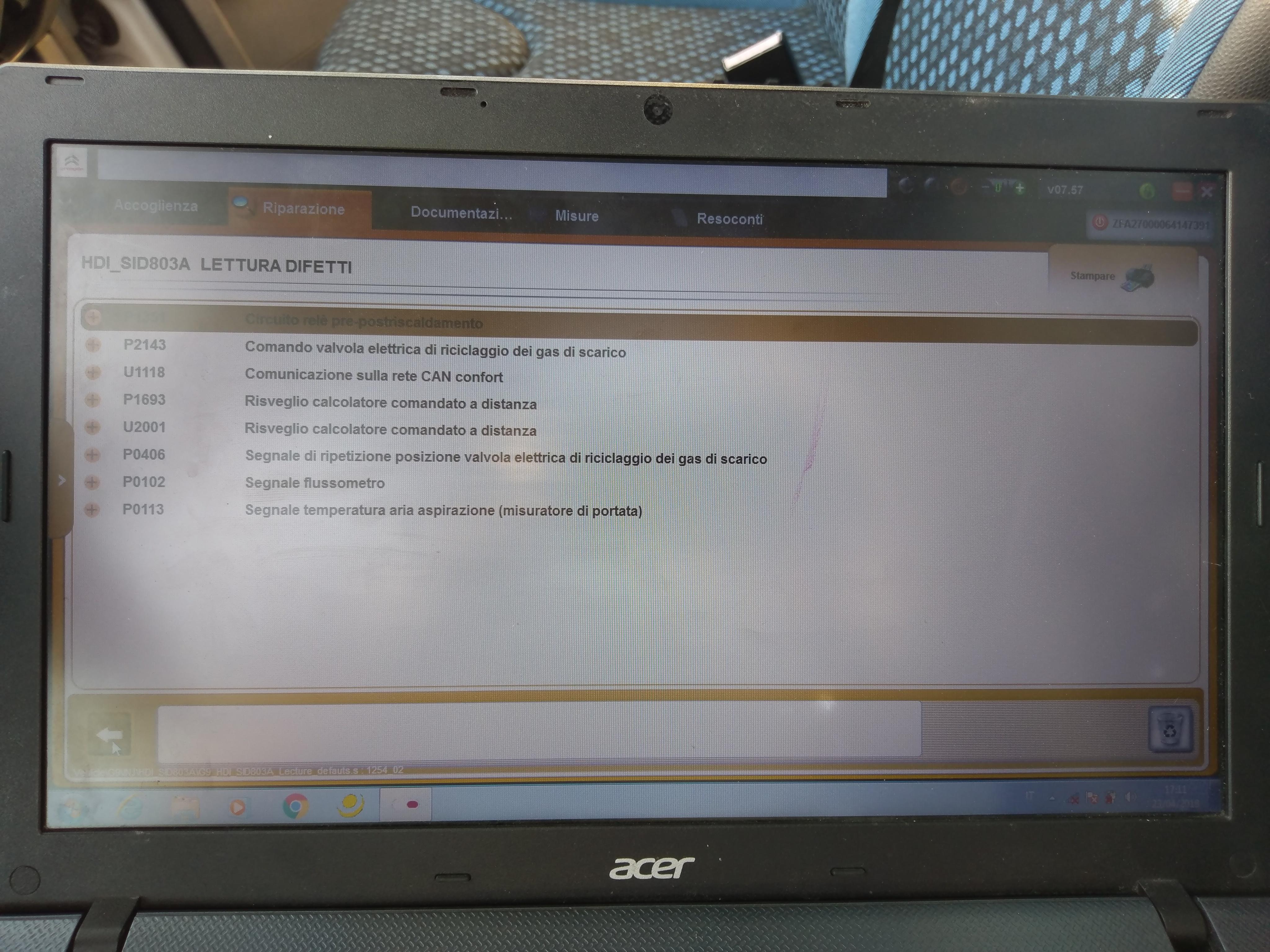

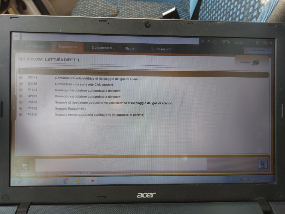

Ragazzi rieccomi...oggi ho provato con la diagnosi specifica peugeot/citroen a fare l'accopiamento,ma nulla!non so più cosa fare!vi allego le immagini degli errori che non riesco in nessun modo ad eliminarli...IMAG0726.thumb.jpg.c894d9d63f4fb9af74d6a93493940b4c.jpg  grazie sempre

Ho visto bella rogna
se potessi ti indirizzerei a risolvere.
:ph34r:  :wallbash:
Il motorino in avviament gira?
la pressione rail sale? A quanto arriva?
l’avviamento lo vedi consentito?
prima di fare l’allineamento la Ecu motore è stata riverginata?
