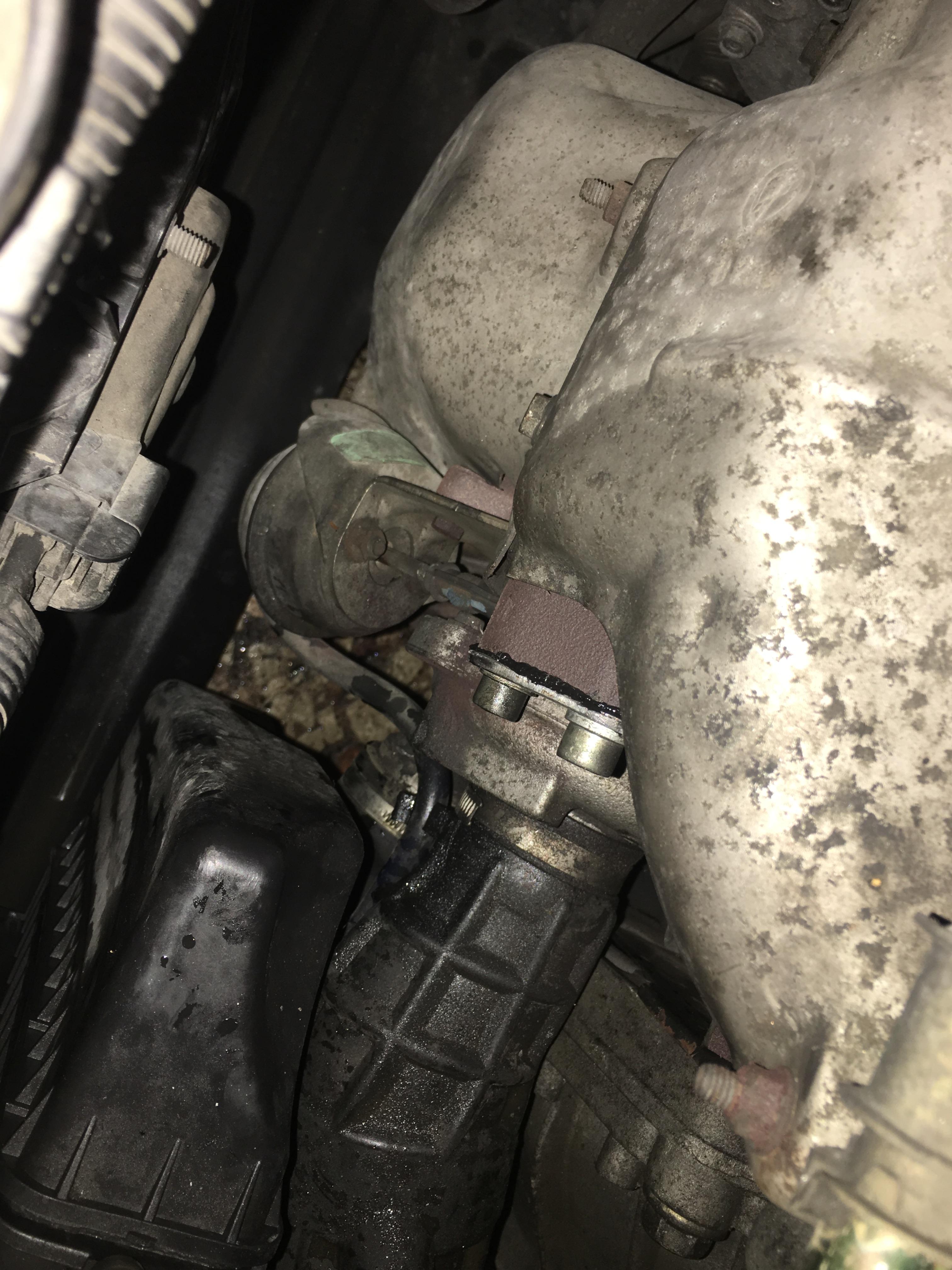

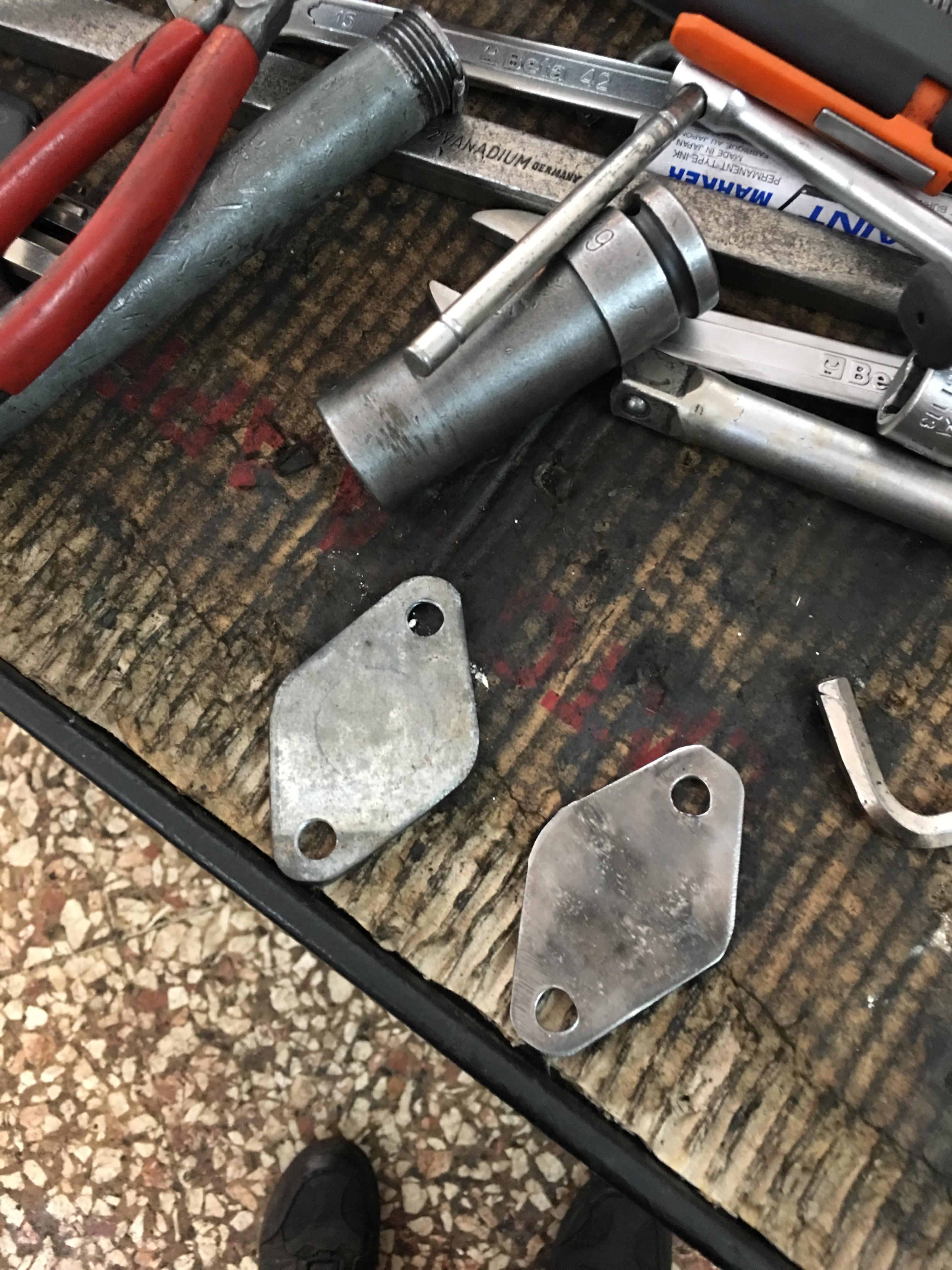

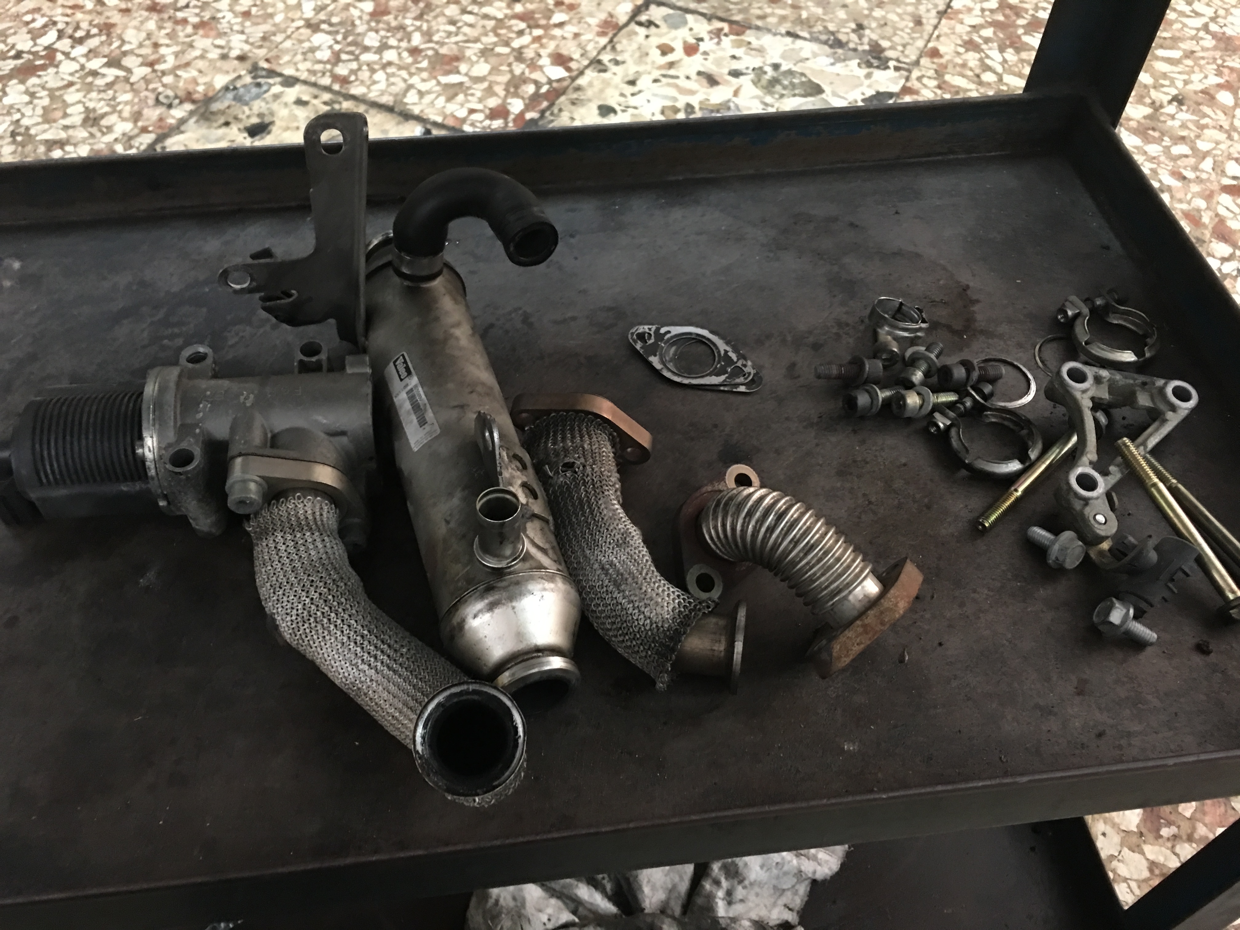

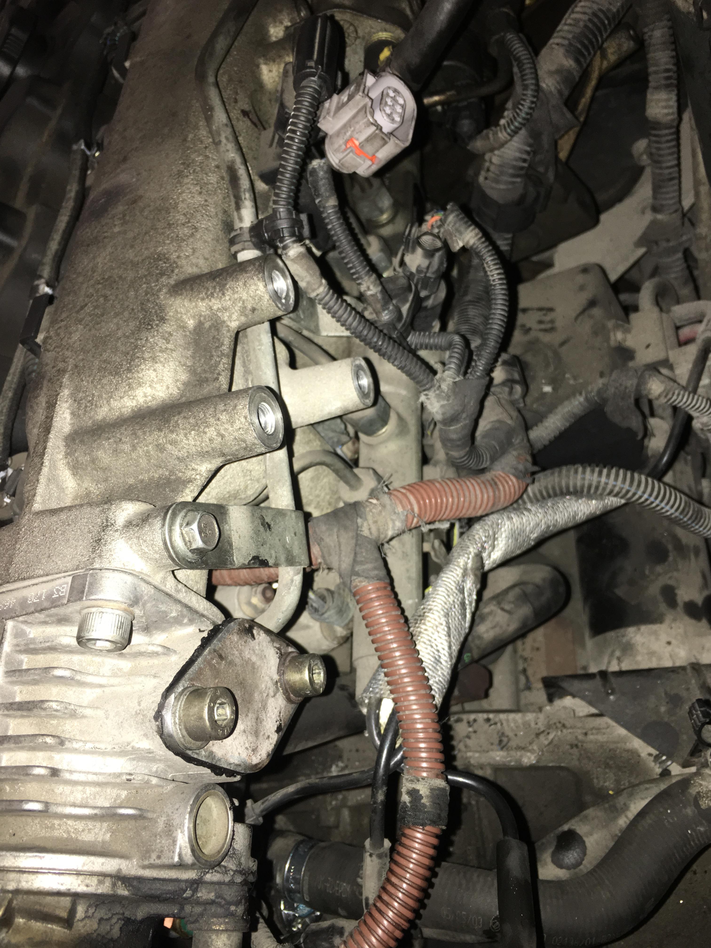

Ciao @paoletto e @DIL 68 scusate il ritardo ho finito adesso di eseguire il lavoro ho eliminato direttamente tutti i componenti del ricircolo gas di scarico perciò senza valvola egr ho tolto solo il dtc della spina staccata senza toccare la mappa e ho costruito le flange posto le foto se vi può essere d’aiuto grazie a tutti :)
