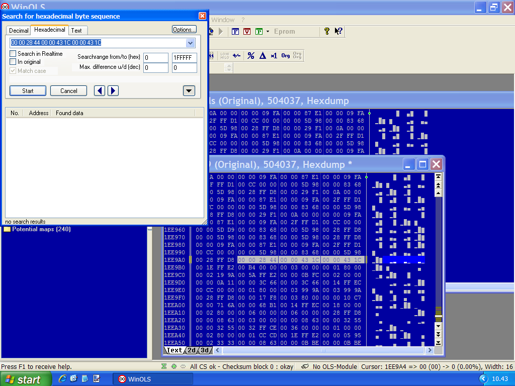

Buongiorno ragazzi,dovrei fare un dpf off su 159 1.9 mjt  170cv edc16c+39 0281015589-1037504037,trovo la stringa,ma non trovo il bit da mettere a zero per lo switch  off per dpf,possibile che non ci sia?
Allego file ori e immagine.
questa non ha switch a quanto vedo.. fai la procedura classica e bit intasamento.. funziona al 100%
