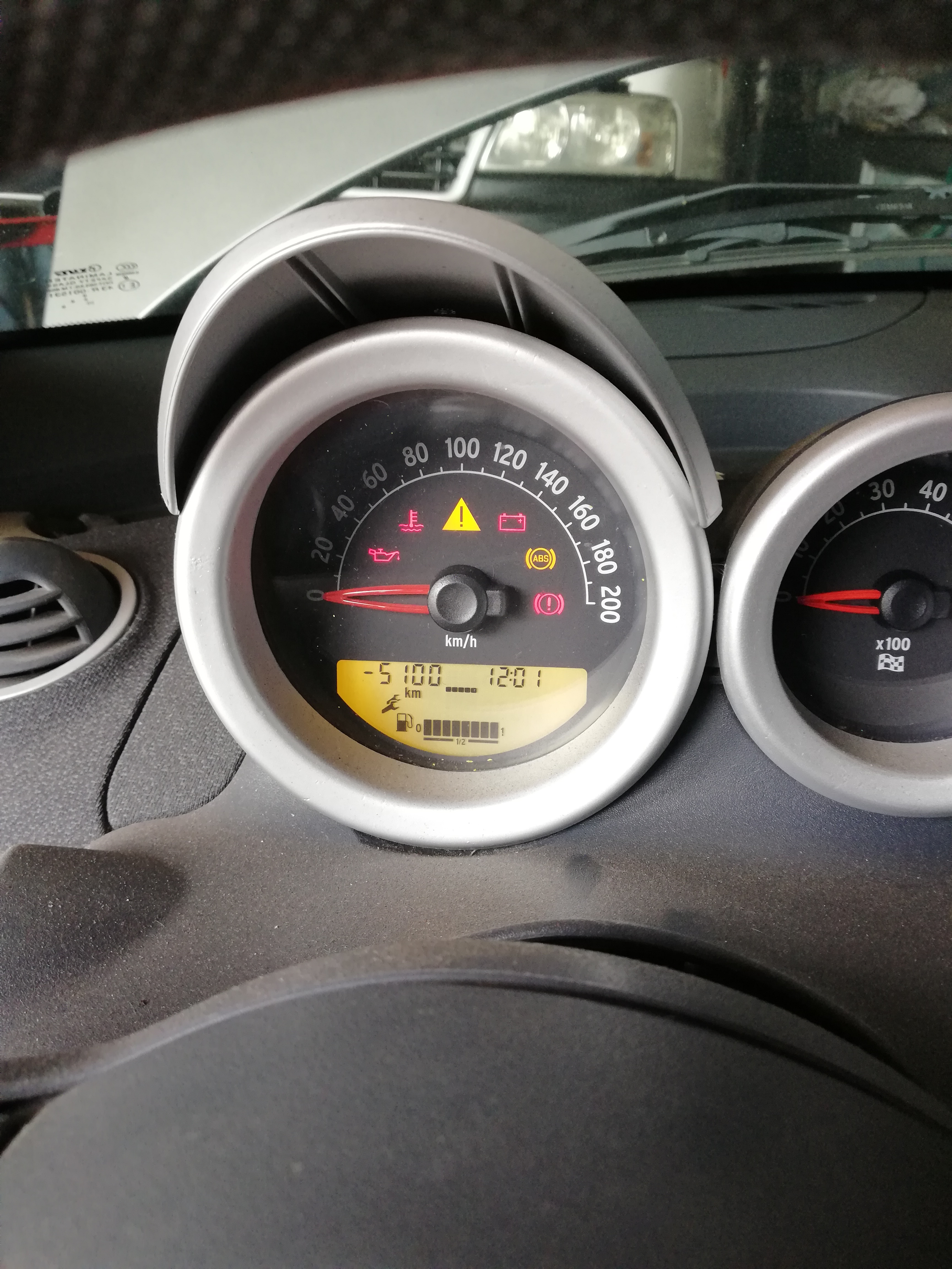

Salve a tutti Vorrei esporre un problema riguardo la mappatura di una Smart Roadster in poche parole il kess V2 mi dava solo la possibilità di scrittura una volta mappato il file non me lo faceva scrivere ho optato per l'opzione di smontare la centralina e farlo al banco con il gallo v54 ma mi sono reso conto che una volta messa la mappa l'auto non partiva più parte solo con file ori a qualcuno di voi è mai capitato qualcosa simile chiaramente dopo aver corretto il cecksum e tutte le procedure varie?
No con ecm1.61 anche se il driver me la vede come smart fortwo euro 4 se vuoi ti posso allegare i file ori e mod

io penso proprio hai un problema di cks ... come lo hai corretto con winols ?
No con ECM 1.61 anche se ECM lo vede come smart fortwo euro  4

C'è qualche anima buona che si è già imbattuto nel problema della. Smart che non parte con file mod?e con ori si?
conviene che posti i due file!! senno' e' difficile

Il 17/4/2018 at 08:07 , Cosimo666 ha scritto:
Non parte ....sul quadrante mi dà le palline ne chiave ne N e il motorino non attacca né tantomeno la pompa benzina...
come è finita???hai risolto???
ho letto che queste ecu si piantano facilmente...sulla tua era un problema di ck o altro??
devo esserti sincero ho risolto pagando un centro che mi hanno risistemato la ecu ...ma non ho mai capito cossa fosse che la mandava    in blocco
mi sarebbe piaciuto sapere come hanno sistemato se a livello hw o sw........è  abbastanza frequente su queste ecu......
va beh l importante che hai risolto:thumbsup:
Anche a me sarebbe piaciuto ....ma pultroppo il riparatore con giusta ragione fa il sofisticato...senza pensare che siamo colleghi e si può aver sempre di bisogno..
