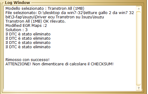

Salve, allego la lettura fatta in jtag-renesis con gallo di una ecu transtron di un furgone Isuzu del 2012. Dovrei defappare, ma intanto il  gallo dopo la lettura mi dice di non riconoscere il checksum, sperando che la lettura sia corretta, e quindi non lo correggerà nemmeno in scrittura, e poi cerco un software per il defap, perchè non ho idea delle logiche in queste ecu, Qualcuna sa qualcosa? Avete il driver per ecm? Un software per defap?

grazie sisco, ci troviamo sempre qui! quindi posso provare a scrivere direttamente quel file? ma come hai fatto per il cks? ci provo e vedo se parte, avrei voluto avere un driver per vedere se accettava il file, che non abbia errori, che ho visto delle curve "strane". Cmq se nessuno ha nulla proviamo così, se non va e se per caso l'ori letto non è buono sono nella m----a. Appena riesco provo a scriverla e vi dico, se qualcuno ha altro intanto lo dica lo stesso. Grazie a tutti.

allora, in scrittura il gallo mi dice se voglio che corregga il cks, allora la prima volta l'ho scritta col file non corretto dicendogli di si, il mezzo non parte, poi ho provato il file di sisco, il mezzo non parte. qualcuna ha qualche idea?
Ciao Dexter, ho guardato adesso i 2 file quello no ck e quello con (presunto) ck ok, per la verità la correzione fatta da winols non mi sembra una correzione ck, scusa se non ho controllato prima di postare, ho capito adesso che, o non riesco io oppure winols su quel file non corregge ck
Io non li avevo confrontati ancora, lo avrei fatto se funzionava per imparare qualcosa, ma mi sa che non sarà così. E come possiamo risolvere? nessuno che ha un software che corregge sto file?
