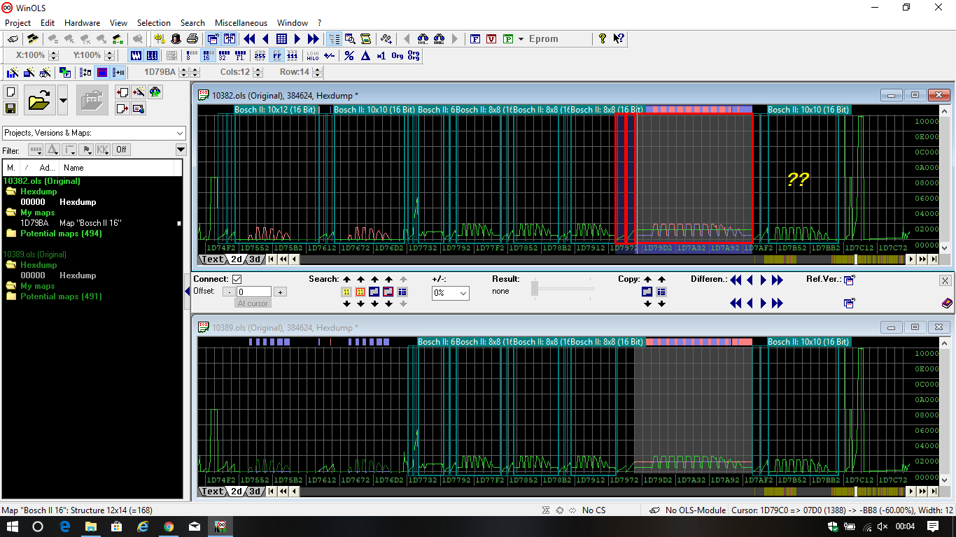

ragazzi nessuna novità riguardo questa gestione swirl.....qualcuno ha testato qualcosa???
paoletto ho visto il tuo file mod io l avevo fatto uguale ma in più avevo abbassato la mappa dopo la gestione swirl che dovrebbe essere un limitatore swirl in base temp........non l ho ancora caricato però.....
allora ho caricato il file con le mod sulle swirl e sembra tutto ok,nessuna avaria,il duty cicle da diagnosi sia bancata 1 che 2 è sempre fermo al 50%.
con il solo quadro acceso e motore spento sempre 50% penso siano aperte............oltre alle prime 2 mappe portate a 0 la mappa comando swirl a 5000 ho portato a 0 anche quella subito dopo(screen ???) e subito dopo ho portato a 1 il primo valore 00000 che trovo(switch).
su quest ultimo switch non sono sicuro perchè ho provato seguendo un damos simile.........
qualcuno sa se 50% e corretto???
