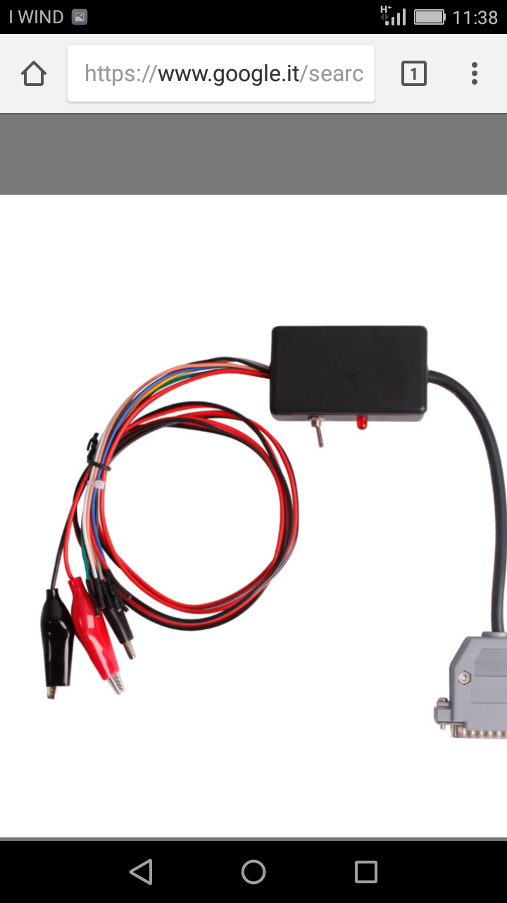

Ospite francescosparco
avete una foto di questo cavo?
Grazie mille , quindi con questo cavo posso leggere senza aprirla ?
5 ore fa, INSONNIA-75 ha scritto:
Si;)
lettura ok!grazie di nuovo!
