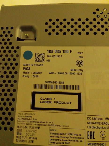

ciao ragazzi si può disattivare in qualche modo la protezione componenti su questa radio vw......
me l ha data un amico che lavora in officina autorizzata vw,loro hanno solo la radio e non l auto sulla quale era montata quindi mi dice che non comunicando con le altre ecu va in blocco e non riescono a fare niente..........

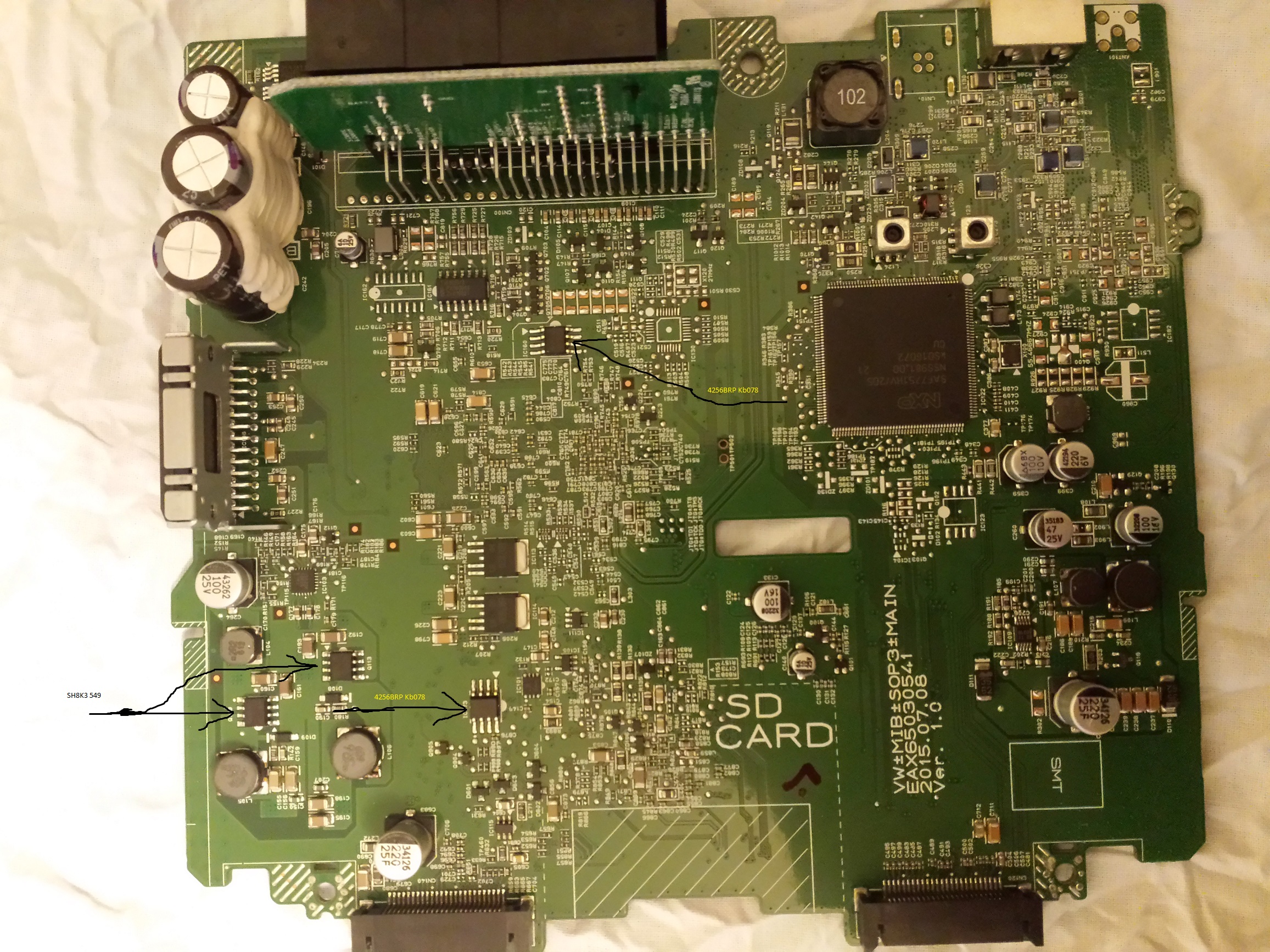

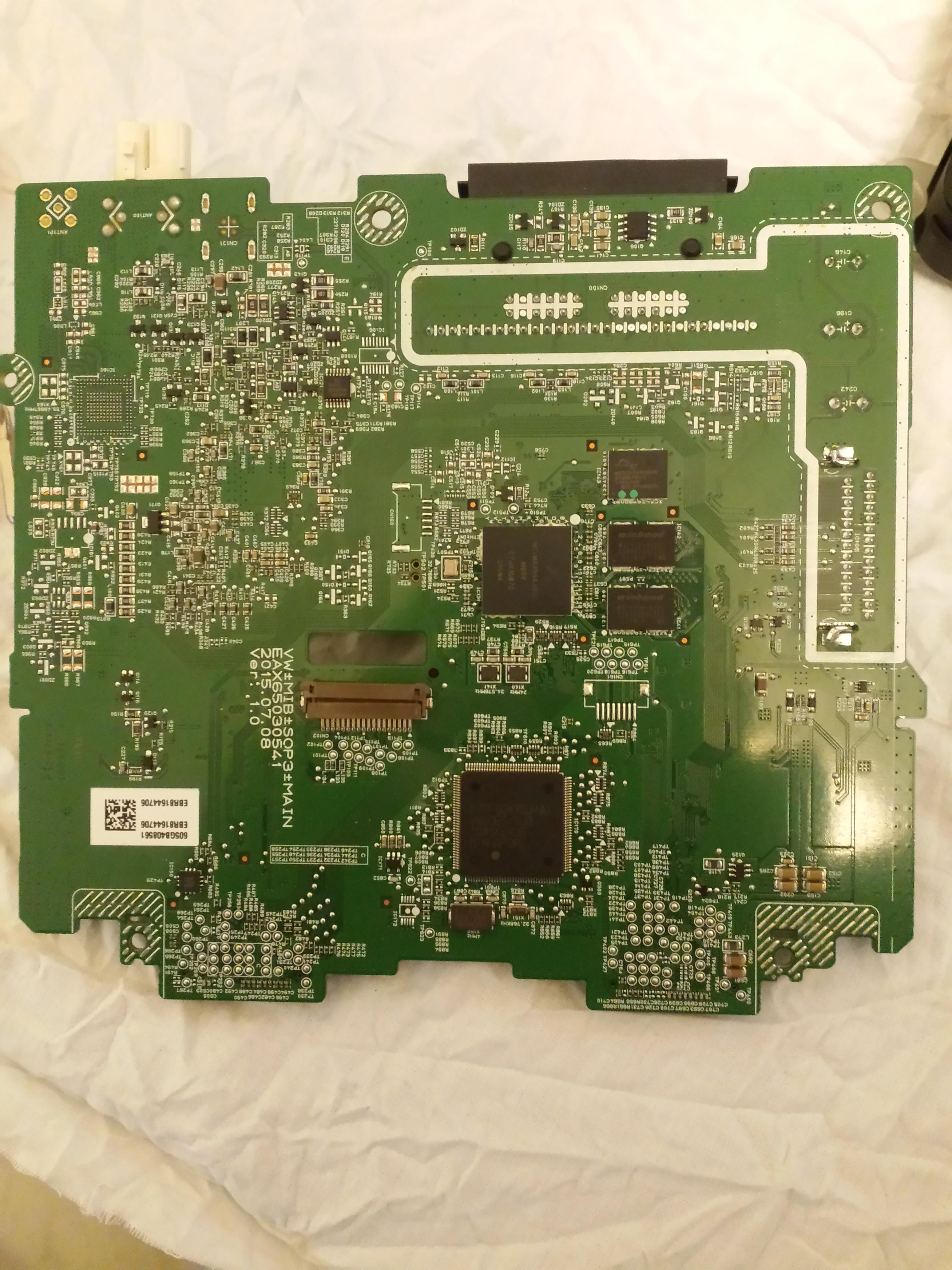

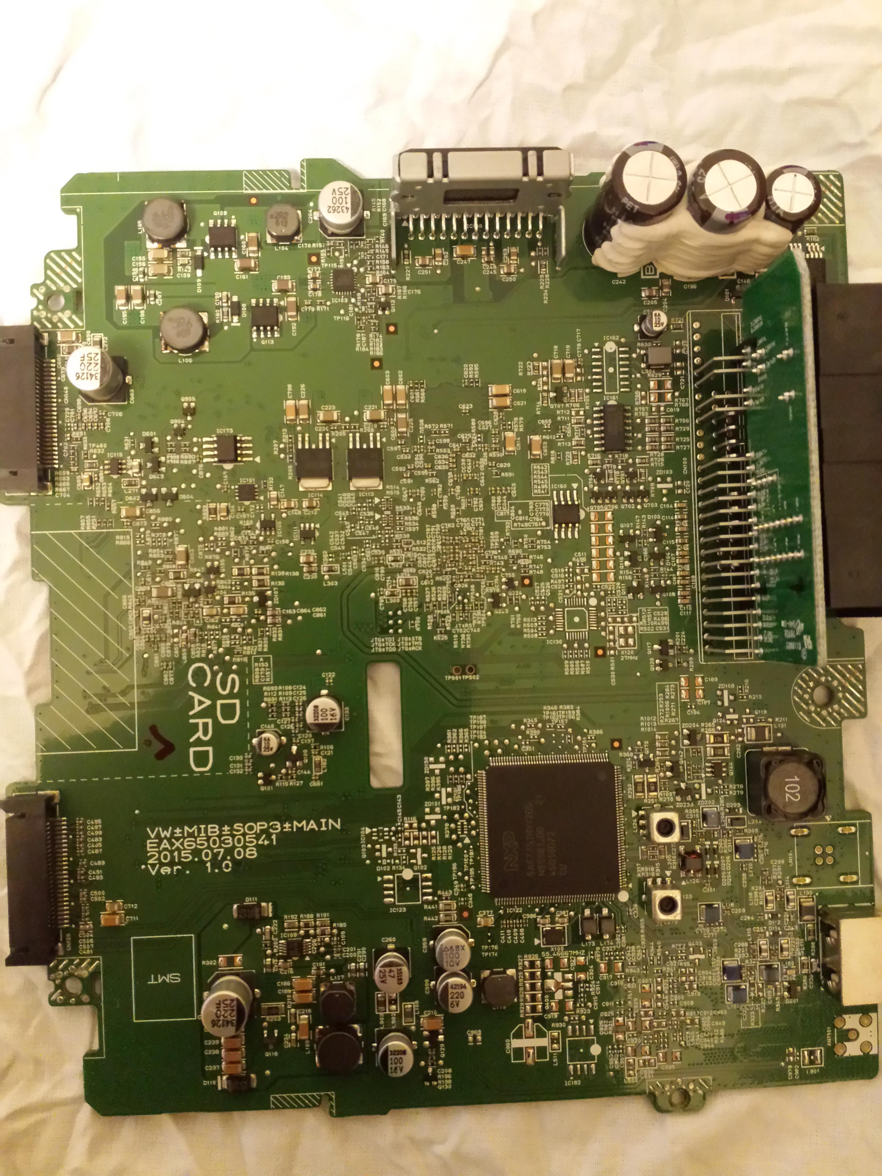

ti allego due screen.......mi riesci a indirizzare su cosa dovrei dissaldare e leggere......
Modificato da joker01
rifatta foto
Il 28/3/2018 at 21:16 , Gppetunning ha scritto:
A me sembra questa
scusami ........
puoi darmi conferma se posso procedere a dissaldare e leggere la memoria che hai indicato.......
grazie.....

Buongiorno scusami ma non e quella la e2p da leggere de essere siglata o 24xxx oppure 25xx se no ha queste due sigle non puoi leggerla capito quindi deve avere quella forma come ti ho segnato  in foto

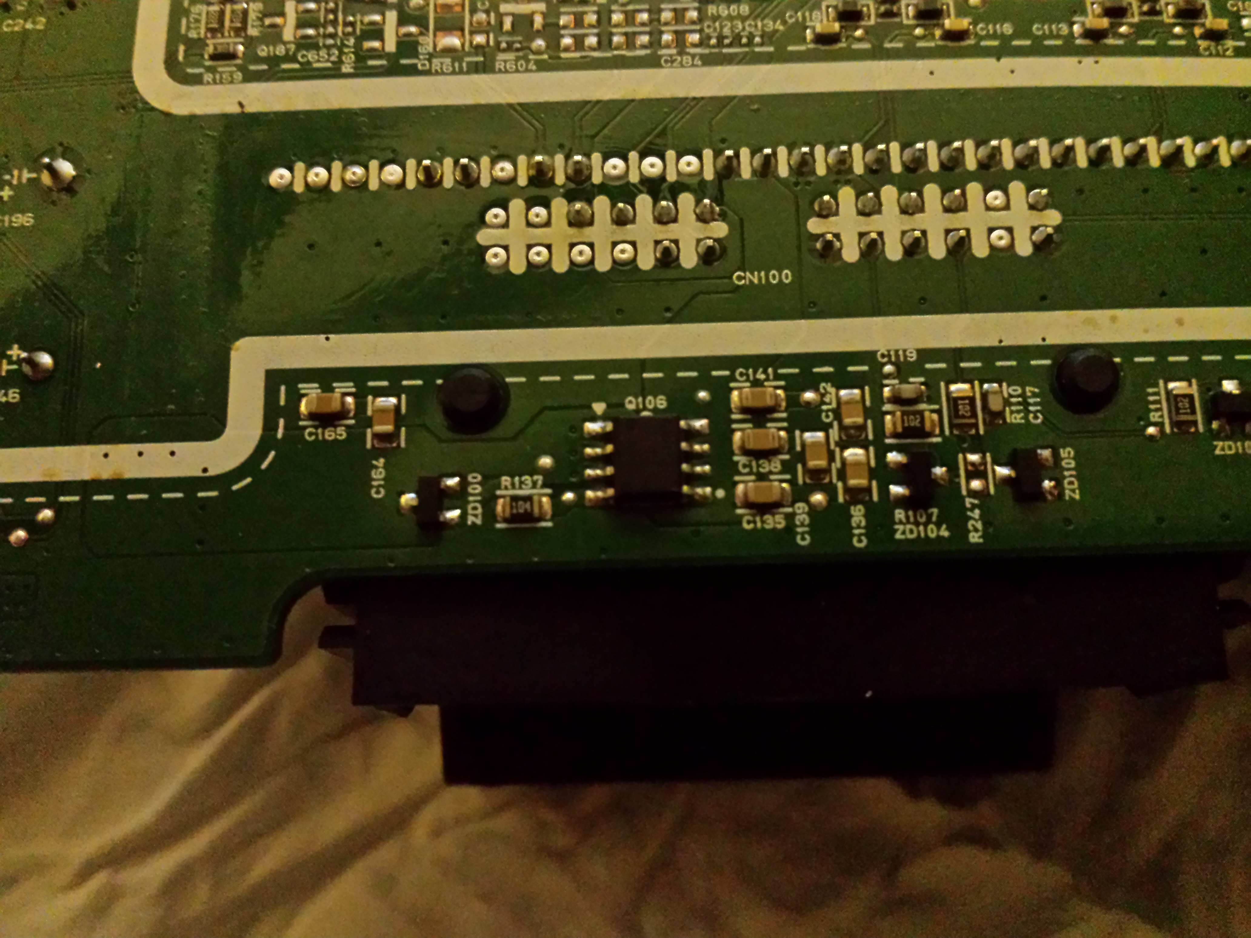

ciao ho verificato in rete e la sigla 4256brp corrisponde a m24256........deve essere una delle 2.....
Buongiorno ok leggi e posta quella vediamo se possiamo fare qualcosa
lettura e2p.......
vedi se sono corrette....mi ricordavo che il pin 1 delle e2p era leggendo la sigla in alto a dx(ma cosi il programmatore leggeva tutto ff)
usando come pin uno,sempre leggendo la sigla, in basso a sx ho queste letture.....
vedi se riesci a fare qualcosa.......grazie.......
