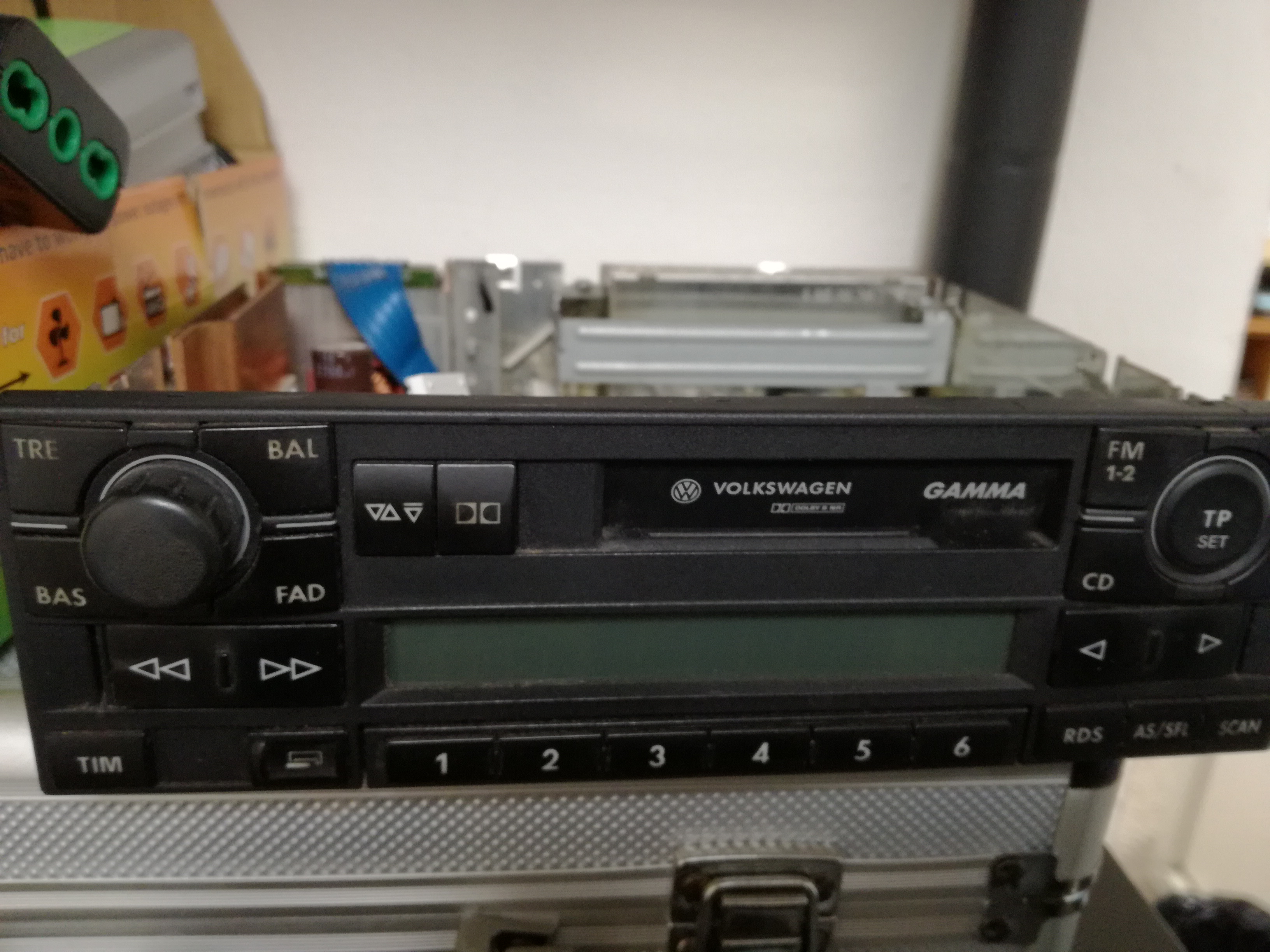

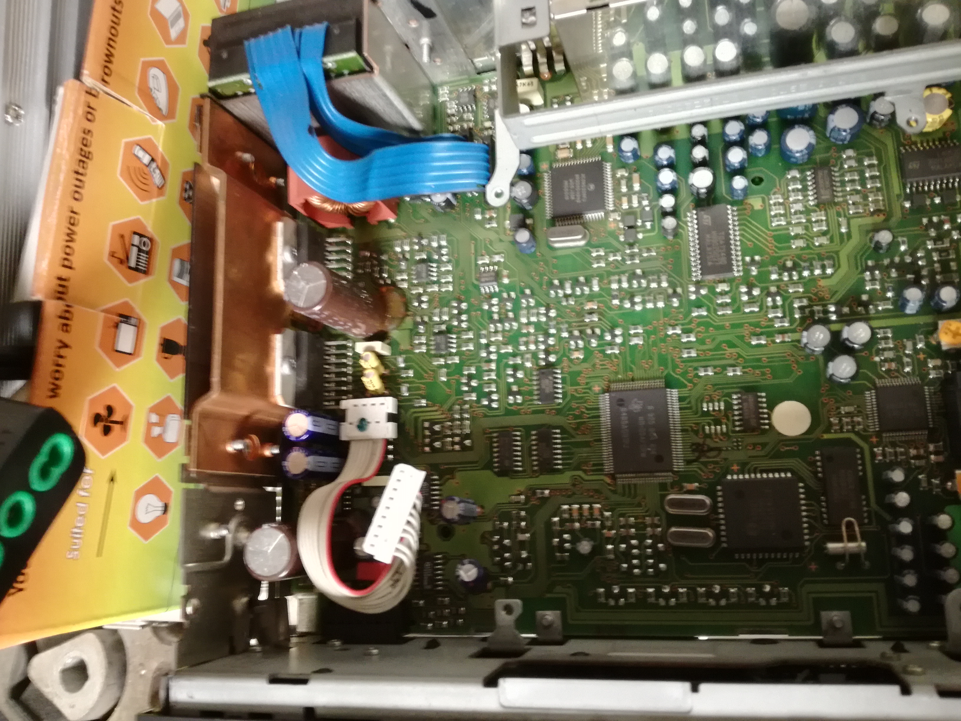

dozio79 Inviato 27 Marzo 2018 Inviato 27 Marzo 2018 Salve ragazzi,non riesco a trovare il codice della radio gamma di una golf con memoria st95160!Nyo mi dice wrong algoritmics.Qualcuno sa come fare?Allego file della lettura della memoria Grazie gamma golf.bin
Gppetunning Inviato 28 Marzo 2018 Inviato 28 Marzo 2018 (modificato) 15 ore fa, dozio79 ha scritto: Salve ragazzi,non riesco a trovare il codice della radio gamma di una golf con memoria st95160!Nyo mi dice wrong algoritmics.Qualcuno sa come fare?Allego file della lettura della memoria Grazie gamma golf.bin Buongiorno posta la foto dell'autoraido Modificato 28 Marzo 2018 da Gppetunning 1
Gppetunning Inviato 28 Marzo 2018 Inviato 28 Marzo 2018 1 ora fa, dozio79 ha scritto: Ecco le foto!!grazie! Buona sera ma percaso e di una newbetel?

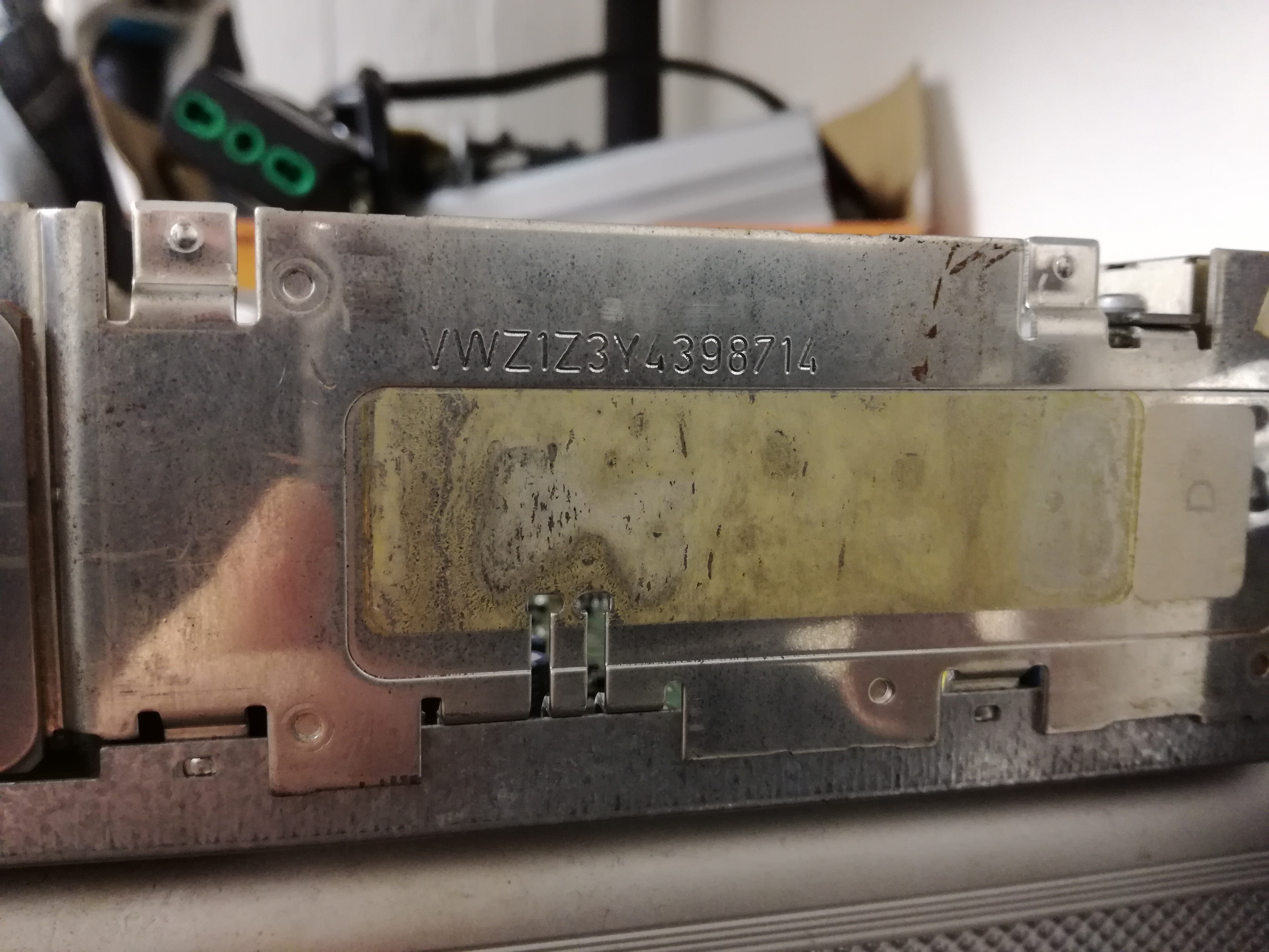

Gppetunning Inviato 28 Marzo 2018 Inviato 28 Marzo 2018 8 minuti fa, dozio79 ha scritto: No è di una golf 4 cabrio. Io ho trovato 0016 non ne so. O sicuro. Kmq postami anche la tabella con il codoce che inizia per 10j e via dicendo
dozio79 Inviato 28 Marzo 2018 Autore Inviato 28 Marzo 2018 4 ore fa, Gppetunning ha scritto: Io ho trovato 0016 non ne so. O sicuro. Kmq postami anche la tabella con il codoce che inizia per 10j e via dicendo Per il codice provo a inserirlo e vedo se va!di quale tabella parli?
Gppetunning Inviato 28 Marzo 2018 Inviato 28 Marzo 2018 Quella con i seriali scritti dove c’è messa anche la marca
dozio79 Inviato 29 Marzo 2018 Autore Inviato 29 Marzo 2018 11 ore fa, Gppetunning ha scritto: Quella con i seriali scritti dove c’è messa anche la marca Buongiorno.purtroppo non ha piu la targhetta di lato!!
