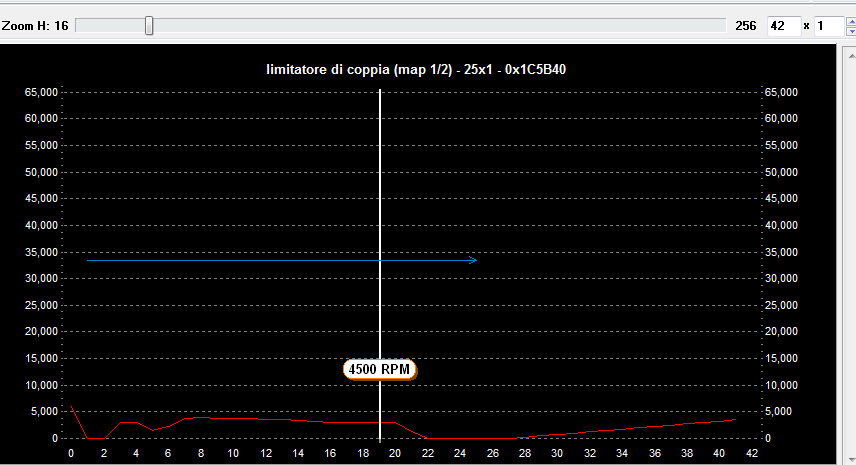

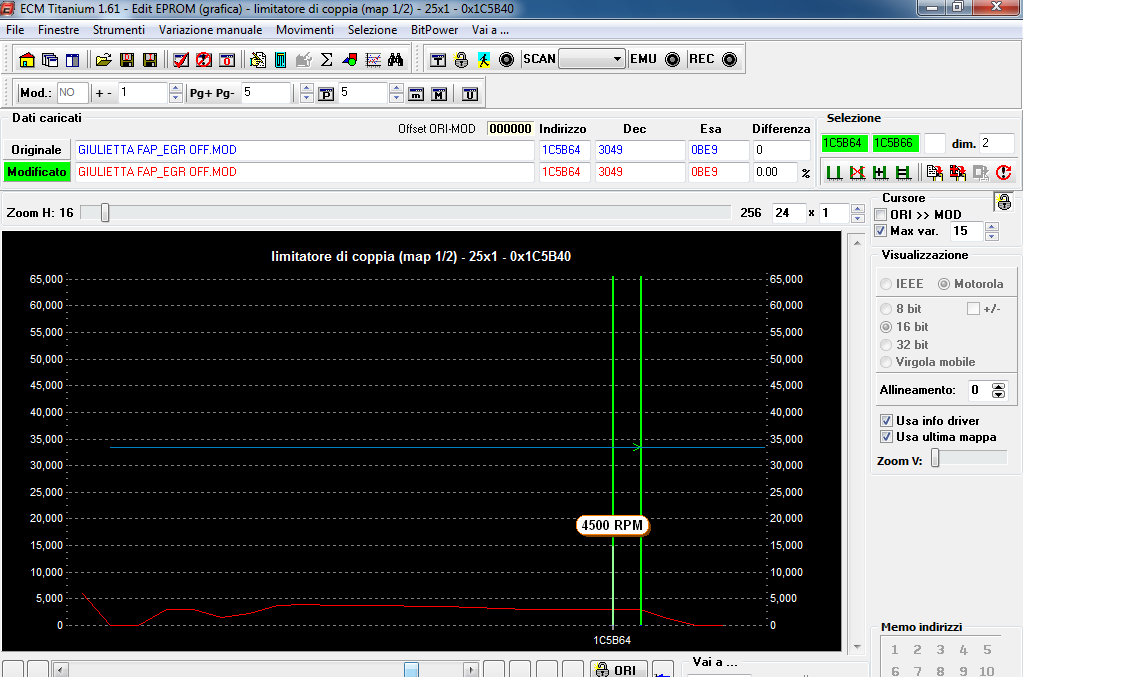

E qui che devo operare giusto?
devi operare su questa mappa e sul suo BP (il "panettone" che si trova prima)... ovvio che oltre a queste due devi mettere mano anche sulle eventuali mappe affini

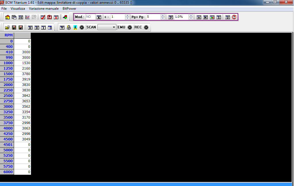

Ci sto provando in tutti i modi, ripeto che ho iniziato da due settimane con ecm titanium, ho seguito i vostri consigli, ho capito il funzionamento ma e proprio la parte pratica che non capisco, sono bloccato qui, non capisco come fare a selezionare 4501
ci vuole tantissima pazienza in questo settore...ognuno di noi ha avuto difficoltà, più o meno superate con il tempo con la giusta pazienza (dico più o meno perchè in questo ambito non si finisce mai di imparare).
cliccando sui link che ti ho fornito, hai la possibilità di scaricare alcuni files, tramite i quali troverai risposta alle tue domande
ad ogni modo, ti consiglio di fare qualche corso di infarinatura in quanto noto che probabilmente ne hai bisogno per partire (come è giusto che sia e come ognuno di noi più o meno avrà fatto agli esordi)
allora.. quel tool ti mostra gli RPM su base breakpoint.. quindi vai nel breakpoint e il valore dopo 4500 che sarà 5000 o 4750 (non ho la mappa davanti per dirtelo) lo sposti di valore a 4501.. di conseguenza ti erediti il nuovo valore nell'ex breakpoint di 4750 o 5000 che sarà di 4501 che, in zona mappa, abbassi a zero ed eventuale successivo anche..

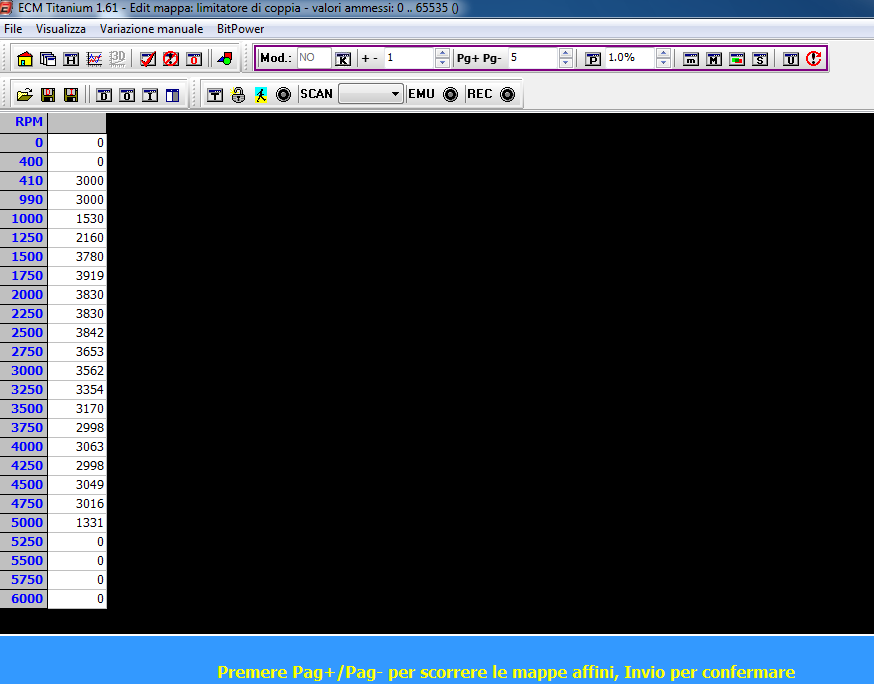

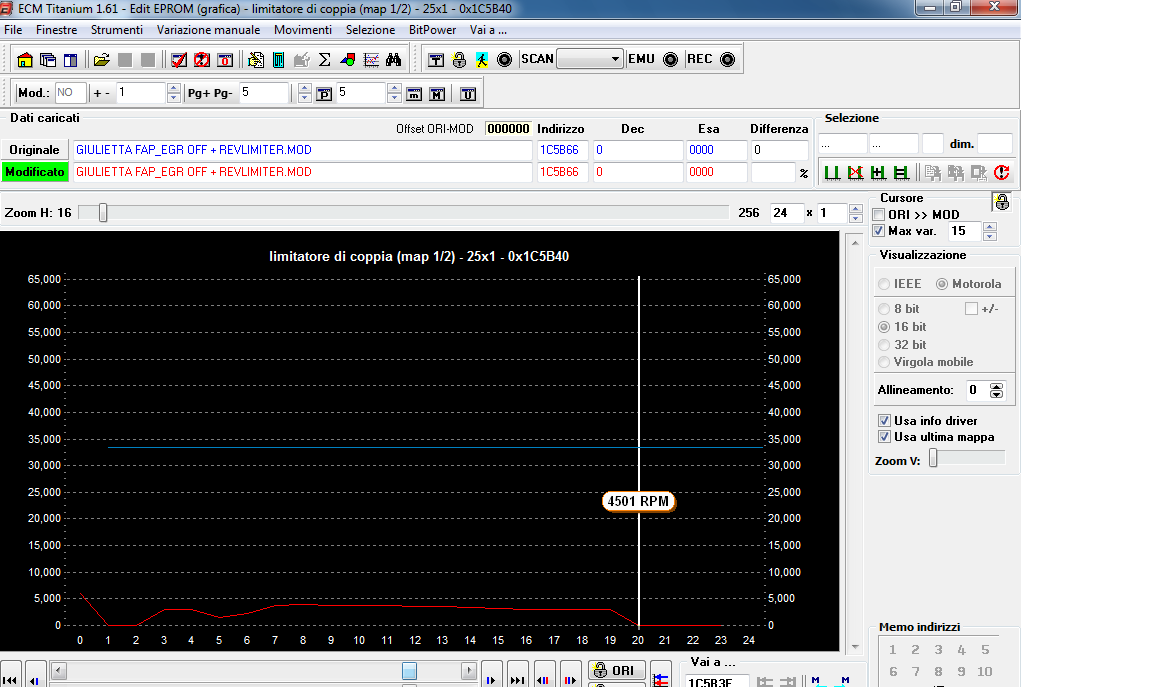

Tky, in parte ci sono riuscito in pratica a folle superati i 4500 giri se tengo premuto l'acceleratore entra il rev limiter mantenendo costanti quei giri, mentre con le marce ( provato solo con 1 2 e 3 marcia) superati i 4500 giri mi fa un vuoto come se lasciassi di botto l'acceleratore non capisco il perchè.
Allego foto mappa e file mappa
GIULIETTA FAP_EGR OFF + REVLIMITER.MOD
Non sono al PC ma verifica le mappe coppia per marcia.. Alzale a top.. Magari tagli li prima del cut
