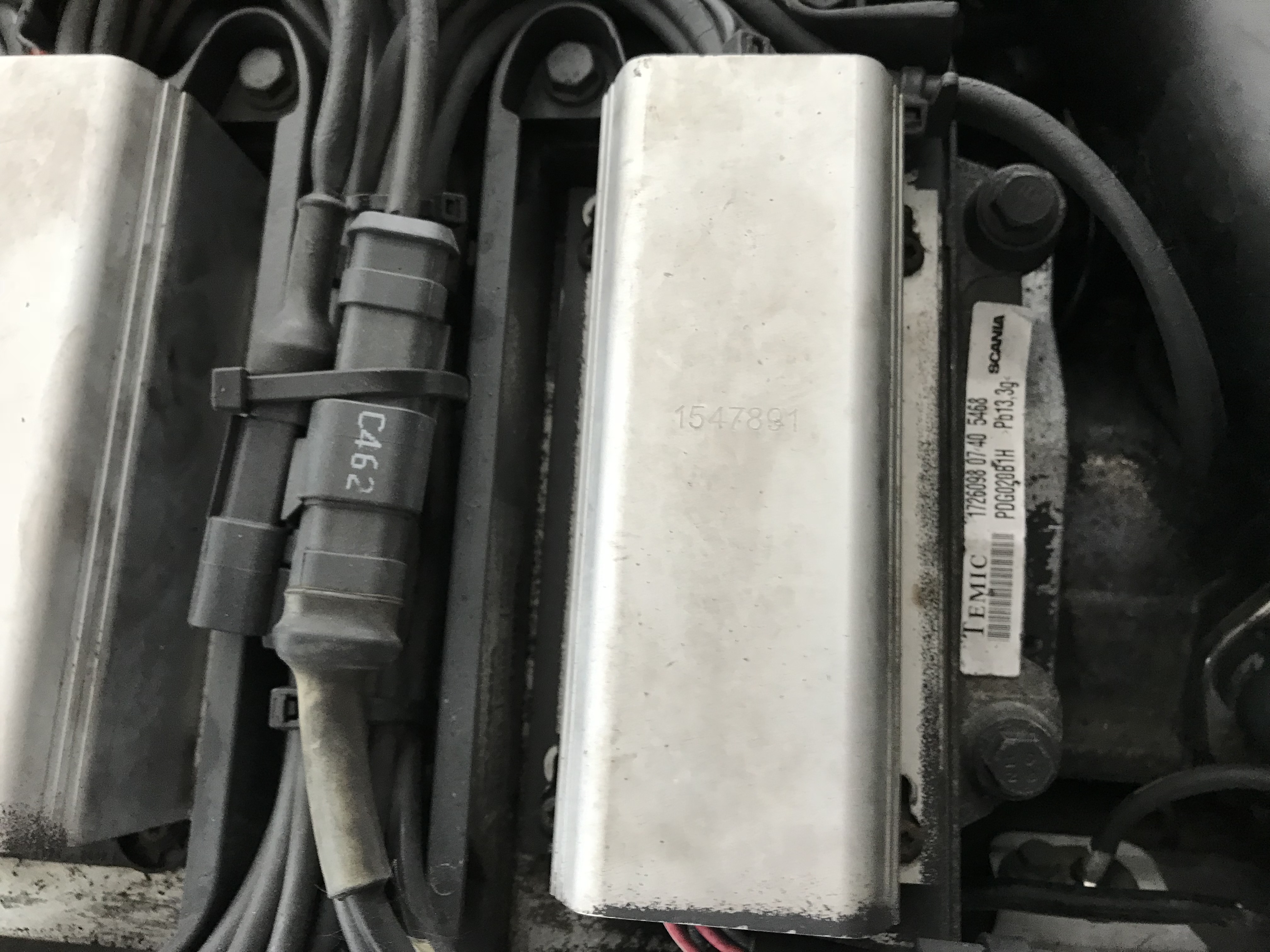

Ciao a tutti tagazzi devo leggere e scrivere uno scania r500 allego la foto della centralina mi dite con quale toll devo farla e anche il discorso dei 12 o 24 volt nn ho mai fatto truck
collegati alla presa obd e la leggi da lì, ci sono 24 volt, kess e fgtech la fanno tranquillamente, invece se devi legger in bdm da un certo anno in poi o se è stato fatto un aggiornamento gli strumenti leggono solo la eeprom e non il micro (dove ci sono le mappe da modificare)
Ospite Ecu frà

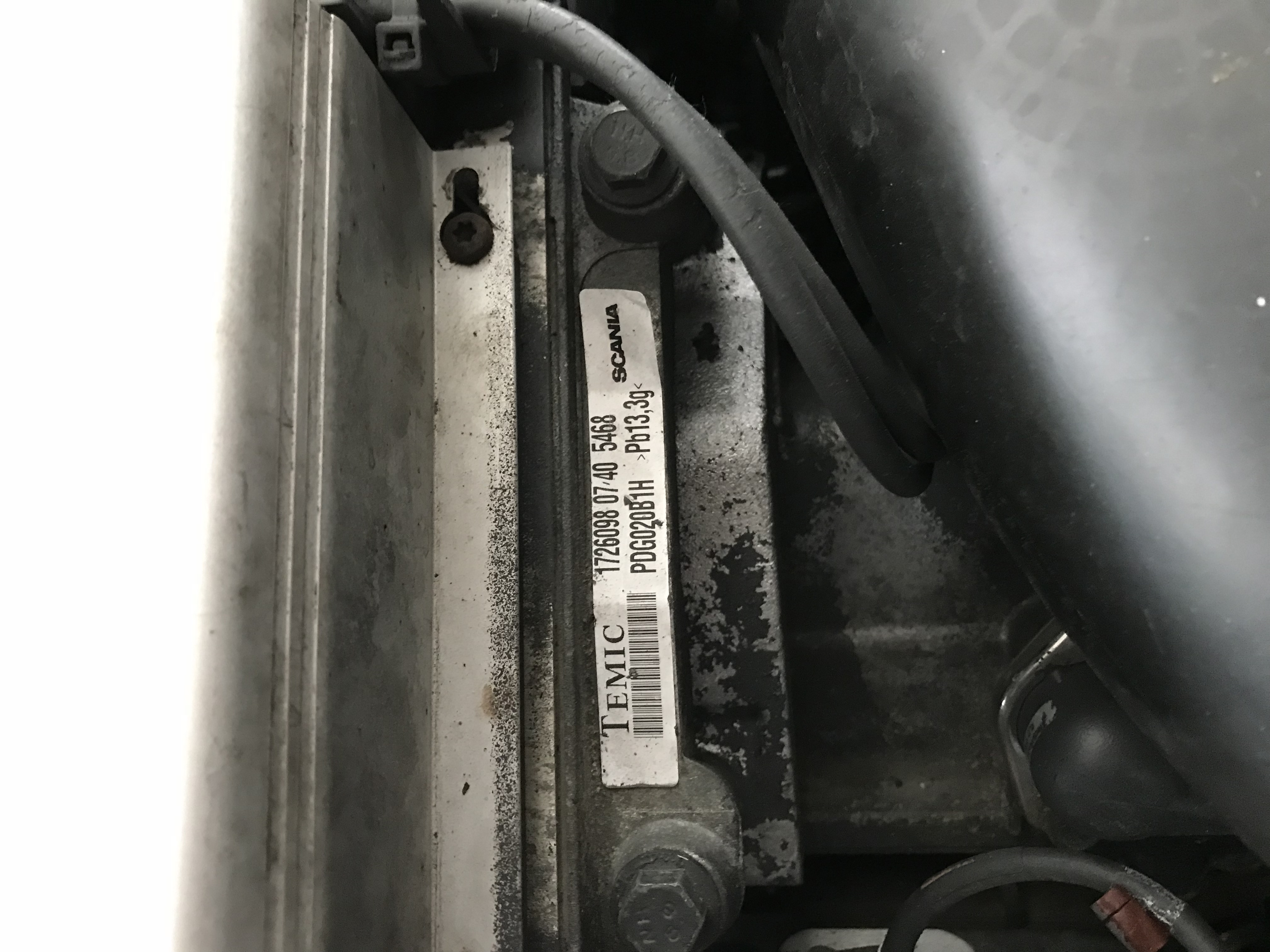

Ok perfetto provo con gallo v54 ho visto che supporta i 24 volt comunque il camion è del 2009 tu sai dirmi il modello della centralina in foto?
la ecu è una s6, dal connettore che si vede in foto (c462 serve per comunicare via can con centralina scr (adblue) )capisco che è una euro 5, con il tool da te menzionato viene gestita tranquillamente, attenzione solo al software che usi per le modifiche se non è ori combina danni con ck e il veicolo non và più in moto
