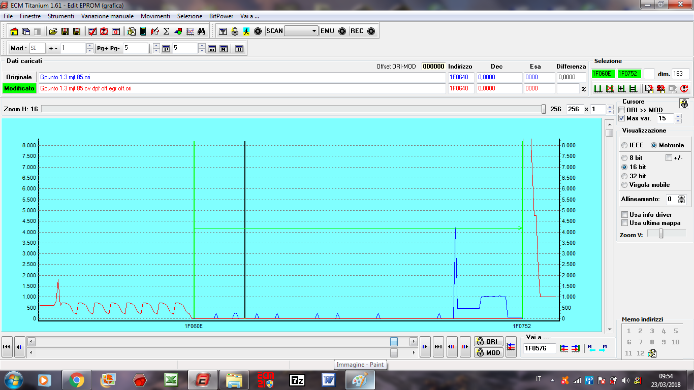

ti posto uno screen e ti invito a leggerti  i diversi post sul forum vi è veramente tanto materiale da studiare, quali modifiche meccaniche hai fatto all'auto, se non già bucato il (dpf) rimetti l'auto ori potresti rischiare di rovinare il motore proprio perché non hai inibito le rigenerazioni l'auto potrebbe farne di continuo rendendo olio una schifezza e innalzando il suo livello vi è rischio di autocombustione.
se non hai fatto le sostituzioni in diagnosi prima di scrivere la mod,devi riscrivere ori,fare i vari azzzeramenti e riscrivere la mod.

per (stefanopot) lo screen che ti ho fatto su, è relativo alle rigenerazioni del dpf, e sul tuo files erano attive controlla agli indirizzi che vedi.
per jokero1, si è a completamento del dpf off, mancano ancora le parti iniziali e il bit di disattivazione (definito bit allestimento)
Che in questo files è all'indirizzo :  1F0A84 (anche questo indirizzo nel tuo files non è stato toccato devi metterlo a zero).
per la parte iniziale ove sono riportati altri bit importanti puoi visionare come studio una qualsiasi 6f3 a presto.

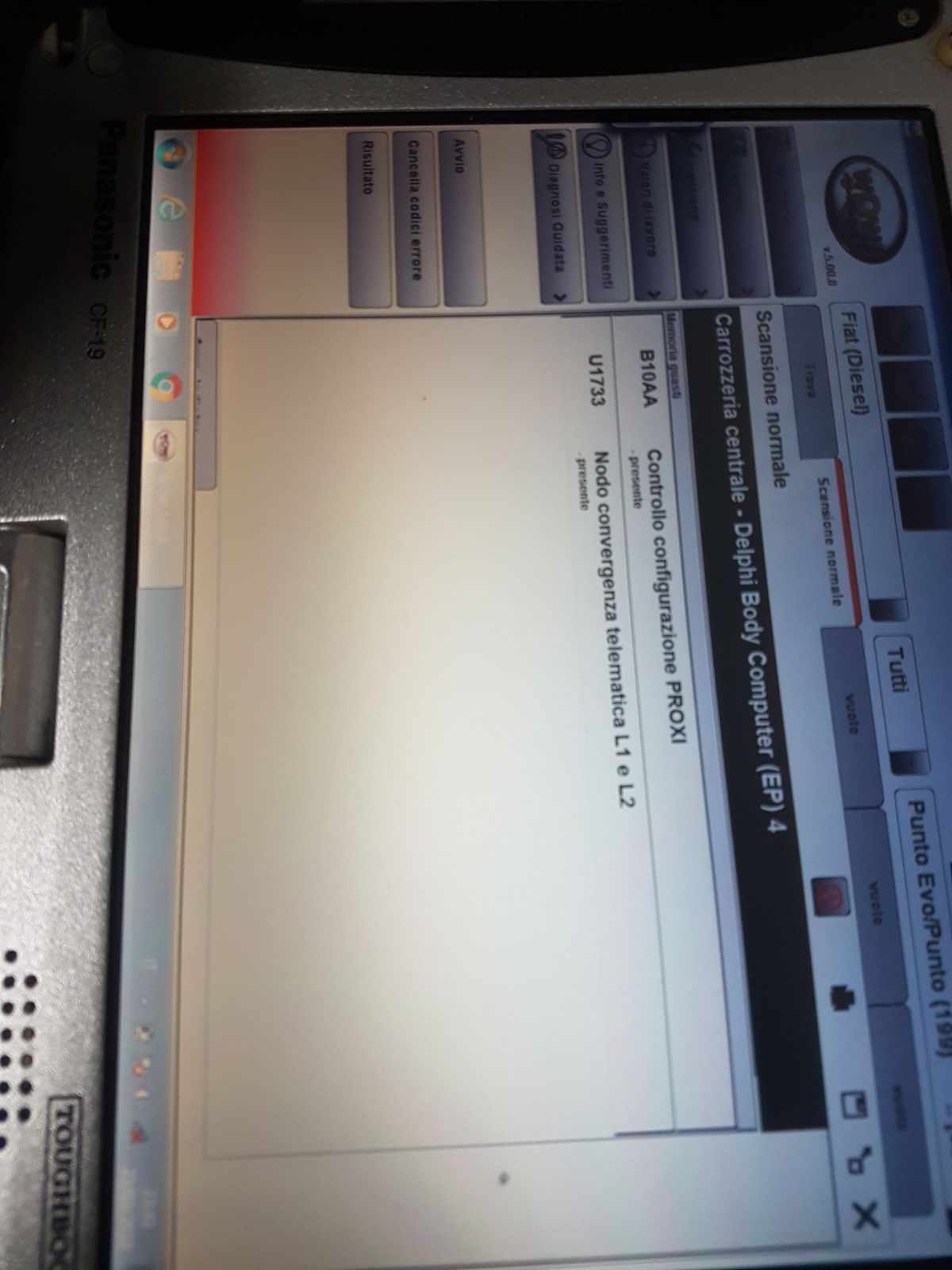

Allora in diagnosi gia provato ieri, egr disabilitato mi dici e dpf nn trovato mi dice rigenerazioni 0. Gli errori te li mando nella foto allegato e mi restano i km sulla strumentazione che lampeggiano.
