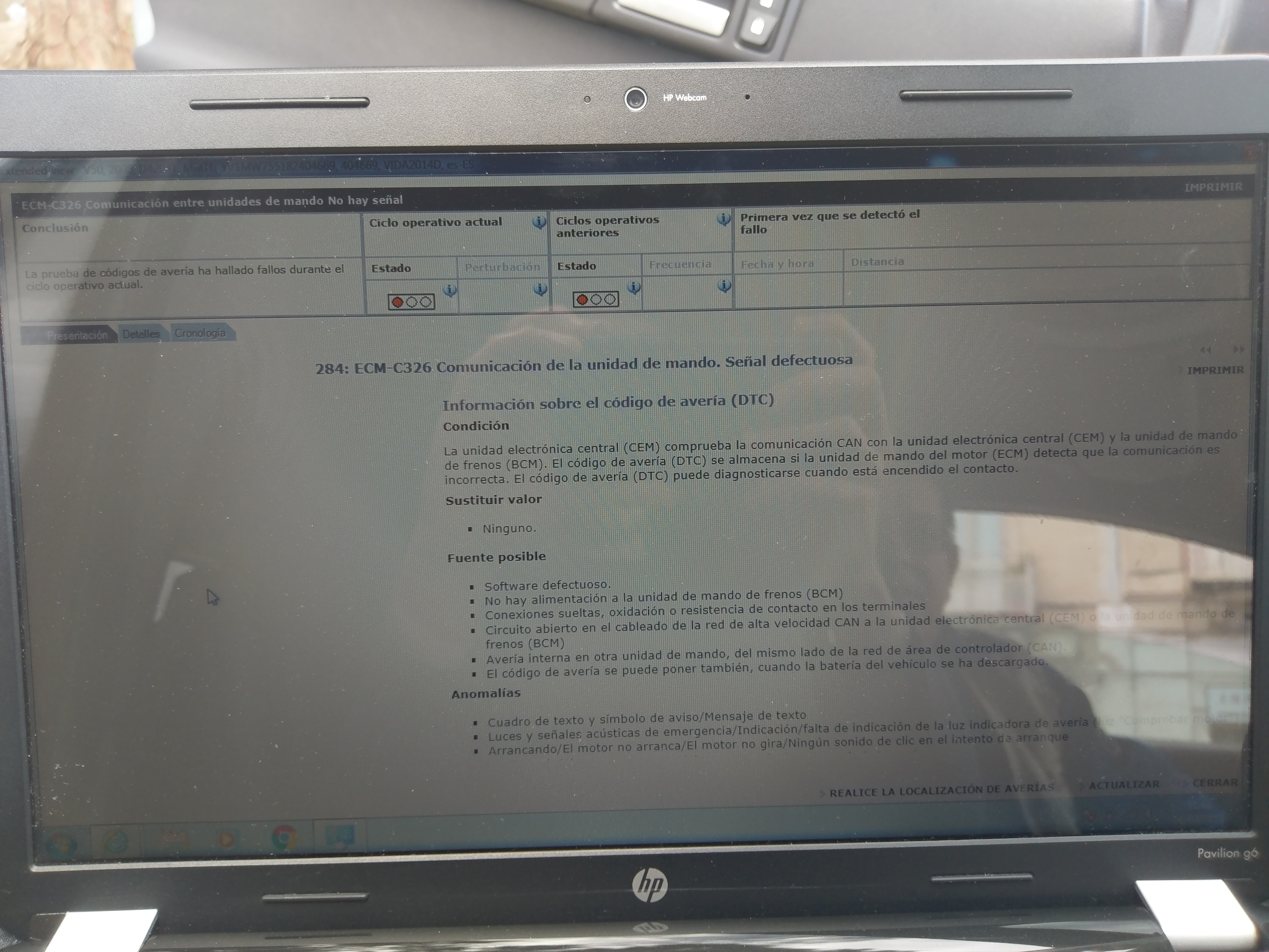

Ciao a tutti ragazzi,ho un problema particolare con una volvo v50 del 2007 2.0D 136cv,il cliente ha avuto problemi con la batteria gli si è guastata e per rimetterla in moto ha collegato i cavi alla batteria di un altra auto...la volvo non ha più messo in moto dando errore sul display "riprovo avvio immobilizer" l'auto è ferma da ben 3 mesi per questo problema...io ho effettuato una diagnosi con il VIDA VOLVO  e trovo un errore nell ecm C326 che trovate la foto in allegato.ho dato un occhiata nel web e vedo che è un problema noto in queste auto,qualcuno mi può dare una mano?ho letto che bisogna sincronizzare ecm e cem,ma non ho idea di come fare!?!?
Vi ringrazio anticipatamenteIMAG0563.thumb.jpg.0d7d961c714789fe745d9193f7d16a35.jpg
